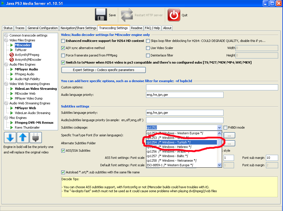

Resimde gösterdiğim yeri işaretleyip kaydedersen türkçe karakterlerde bundan sonra sorun yaşamazsın..
tskler
