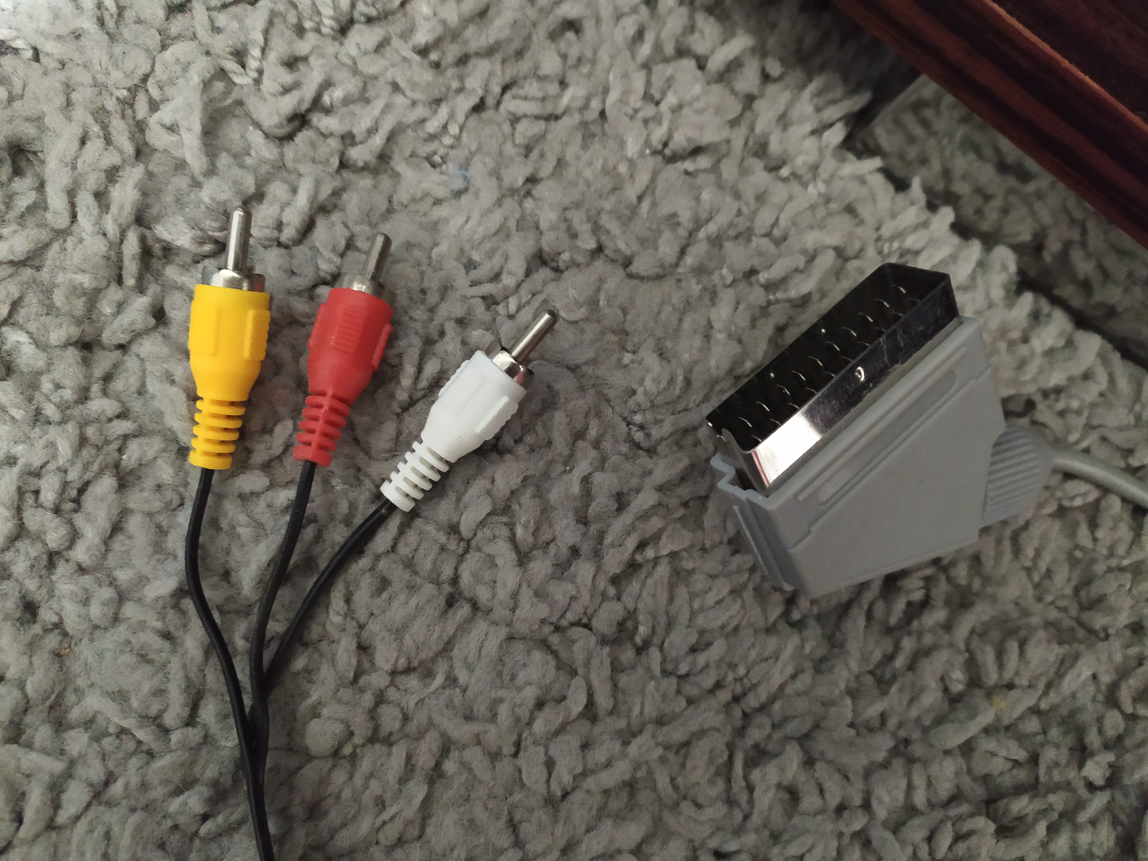

ps2 nin kablolarını görsek iyi olurdu sarı kırmızı beyaz dediğine göre rca olabilir.
bunun için sana dönüştürücü lazım.

Hocam iki çeşit kablom var biri scart girişli TV ler içindi ama scart da yok bu televizyonda
Şu şekilde:

İlk resimdeki girişler Samsung televizyona ait hocam , sonraki fotodaki kablolar PlayStation 2 nin bağlantı kabloları

Bundan lazım.
https://m.n11.com/elektromer-35-mm-stereo-4-bogumlu-3-rca-disi-30-cm-kablo-P398295798
Tvnin kutusundan çıkar bir tane bunun gibi üçlü bir tane de ikili. Size üçlü olanı yeter.

Kutudan böyle bir kablo çıkmadı hocam , yada ben kaybettim, sorun değil satın alırım. Peki bu kabloyu nereye takacağım TV de, mavi girişe mi?

Genelde kutudan çıkar bu kablo ve yüzüne bakan pek olmaz. Büyük ihtimal sarı çıkışa takılması gerekiyor, yine de kullanma kılavuzuna bakın.

Evet sarıya takılıyor. 3,5mm tarafın rengine göre zaten direkt anlaşılıyor orijinalde. İkili olanın da giriş ucu mavi aynı şekilde.
CI modülü takmak için bile ayrıca aparat kullanmak gerekiyor bu tvlerde. Tabii bu da yine kutudan çıkıyor ve kaybolması işten bile değil.

VGA üzerinden bağla.
Kompozit çıkışın görüntü kalitesi kötü olur.
