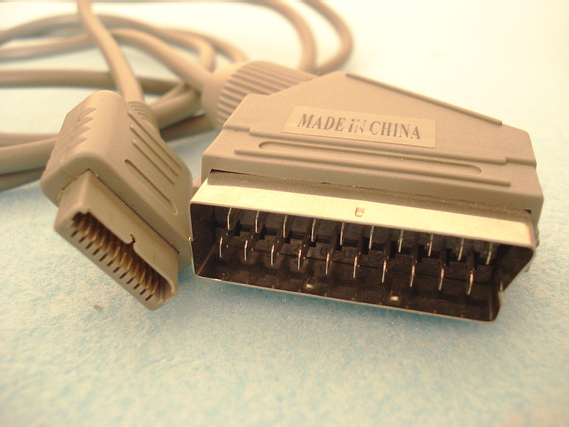

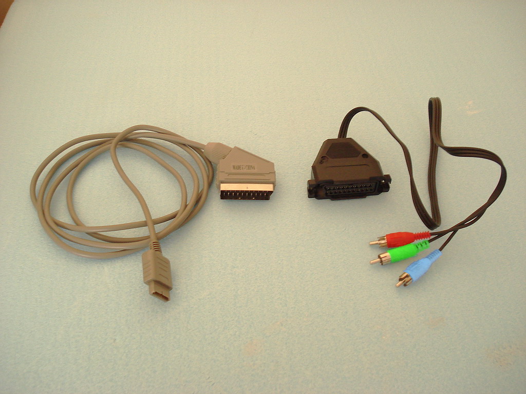

İkinci resimdeki 1 nolu kablo orjinal paketin içinden çıkan kablodur ve görüldüğü gibi pinleri eksiktir. diğer ucu RCA şeklindedir(video,sağ ses,sol ses). 2 nolu kablo ise sonradan aldığınız ps2-scart kablosudur ve RGB içinde olmak üzere bütün pinleri doludur. Eğer crt (tüplü) tv kullanıyorsanız ve tv nin rgb desteği varsa en iyi görüntüyü scarttan alırsınız. ondan sonra svideo, daha düşüğü ise kompozit video dur(RCA kablonun sarı ucu).

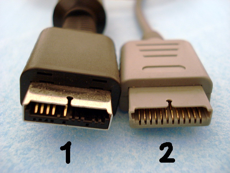

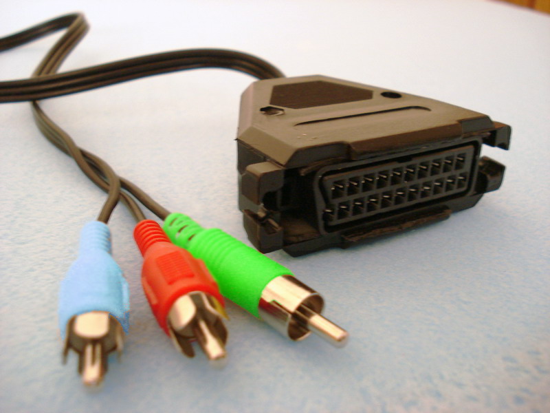

4. resimde ise benim önceden yaptığım scart-component dönüştürücü görüyorsunuz. Piyasada malesef yok. Ama ps3 için yaptıkları ps3-component kablosu geriye dönük uyumlu bir kablo. Ya bu kablonun türkiye ye gelmesini bekleyeceksiniz. Ya da daha öncede söylediğim gibi "Bir adet gri ps2 to scart + (iki erkek scartı birbirine eklemek için kullanılan)iki tarafıda dişi ufak ek aparatı + scart to component kablo" kombinasyonu ile hd görüntü alabilirsiniz.

Bakın arkadaşlar, scart konnektöründe ki r-g-b uçları ile component kablonun uçlarındaki r-g-b aynı. kendi yaptığım kablonun resmi de 1. sayfada var. Uçları da söyliyim.
7 RGB Blue In
11 RGB Green In
15 RGB Red In
21 Ground/Shield (Chassis) - Gri scart kablo da 3 rengin de eksi ucu ortak ve şaseye bağlı. Eksi ucu sadece 21. pinden almanız yeterli.
Ayrıca yukarıda verdiğim resimdeki kombinasyon ile hd görüntü ALMAMANIZ mümkün değil. Kabloyu kendisi yapacak durumda olmayan arkadaşlar için bir iki resim daha koyacağım ve bunlar her yerde satılan ürünler. Yalnız yukarıdaki kombinasyon en ucuz şekli. Başka türlü daha pahalı olacaktır.
