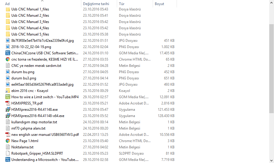

yanında lisans geliyor yalnız yeni versiyonlar calısmıyor planetin kartı da cok pahalı bana bu usbcnc yazılımını ogretebilecek var mı bir de limit switchleri baglama yolu kartın baglanacak yerleri belli ama switcin baglantıları nasıl olacak...
bu da toparladıgım dokumanlar çalışma prensipleri vs vs< Resime gitmek için tıklayın >
