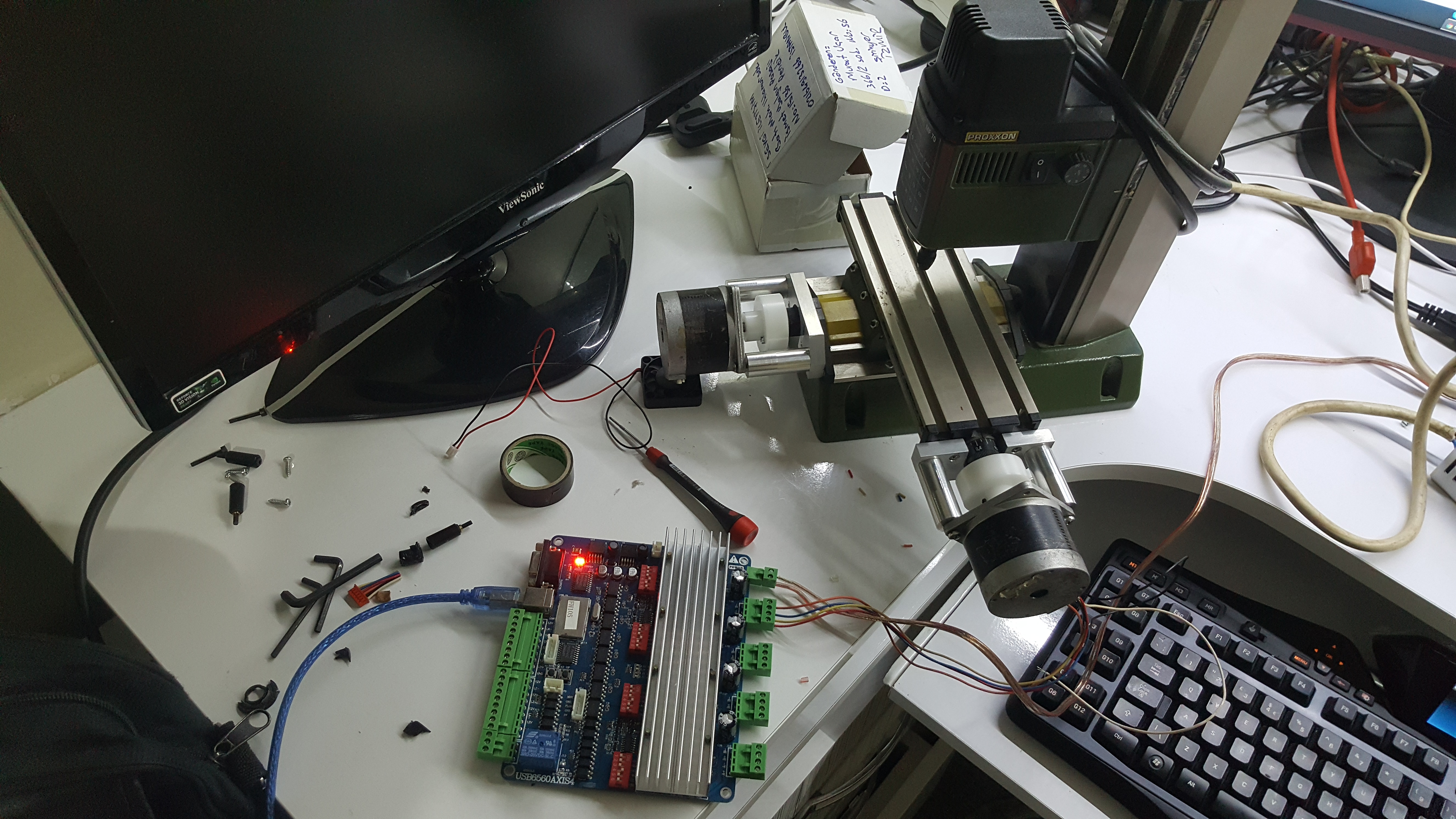

Selamlar, ben de bir ara ilgileniyordum MF-70i CNC’ye çevirme işiyle. NEMA17 motorlarla joystikle kontrol ettiğim bir sistem tasarlamıştım ama uzun kullanımlarda motorlarda aşırı ısınma oldu. Şu adresteki sette NEMA 23 kullanmışlar. Kontrolleri Arduino ve gshield ile yapmışlar. Alete gcode göndermek için gcodesender diye başka bir program söylemişler. Mach3 ne amaçla kullanılıyor tam olarak?
10 yıl
mach3 benim bildiğim piyasada en meşhur olan cnc yazılımı
ama paralel port üzerinden çalışıyor diye biliyorum
o yüzden usb arıyorum

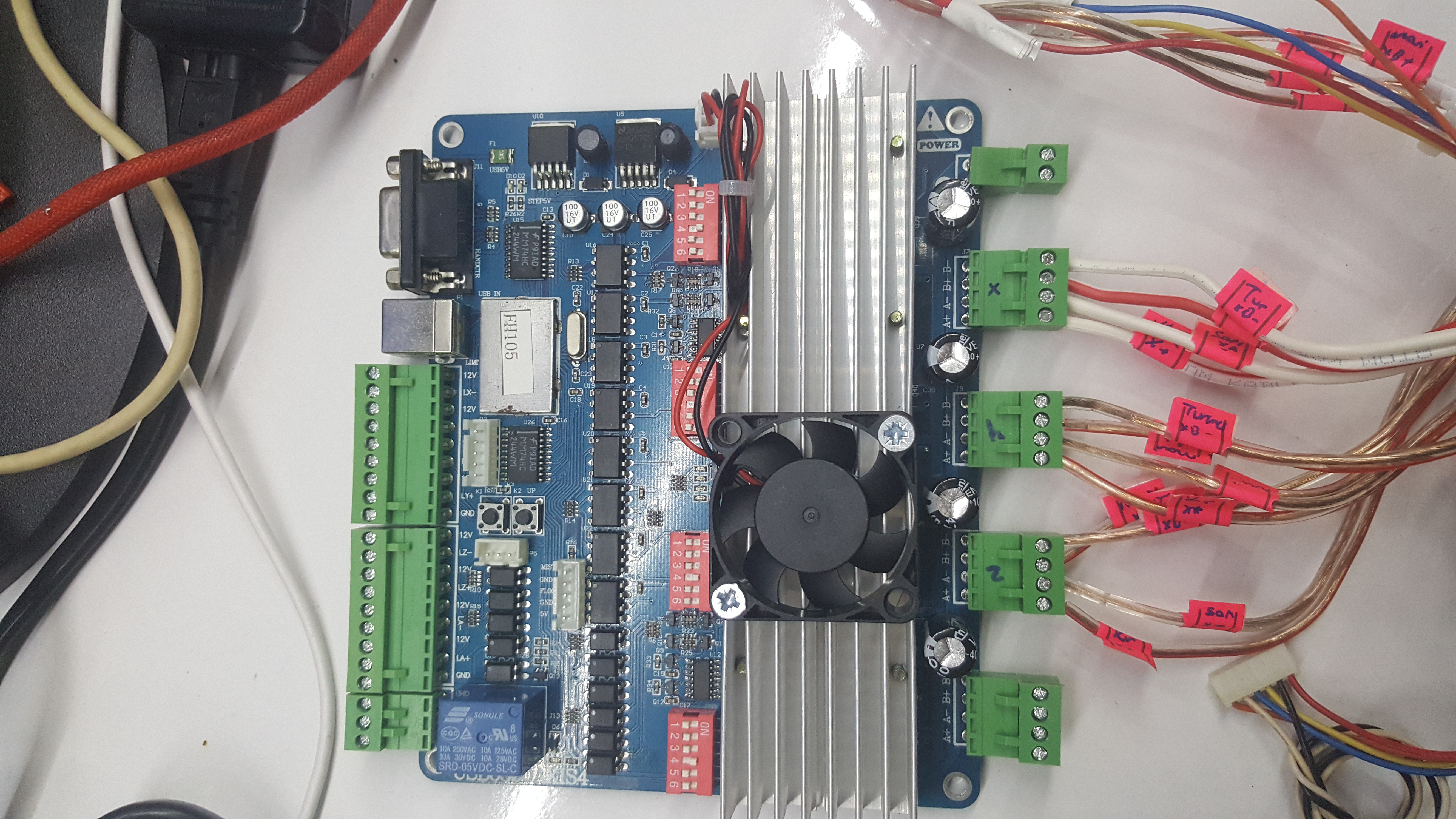

Orijinalden alıntı: BesTCooL
https://www.facebook.com/mustafa.yayikci/videos/10154554708377429/
USB klon kart < Resime gitmek için tıklayın >
Nereden tedarik ettiniz acaba ?
