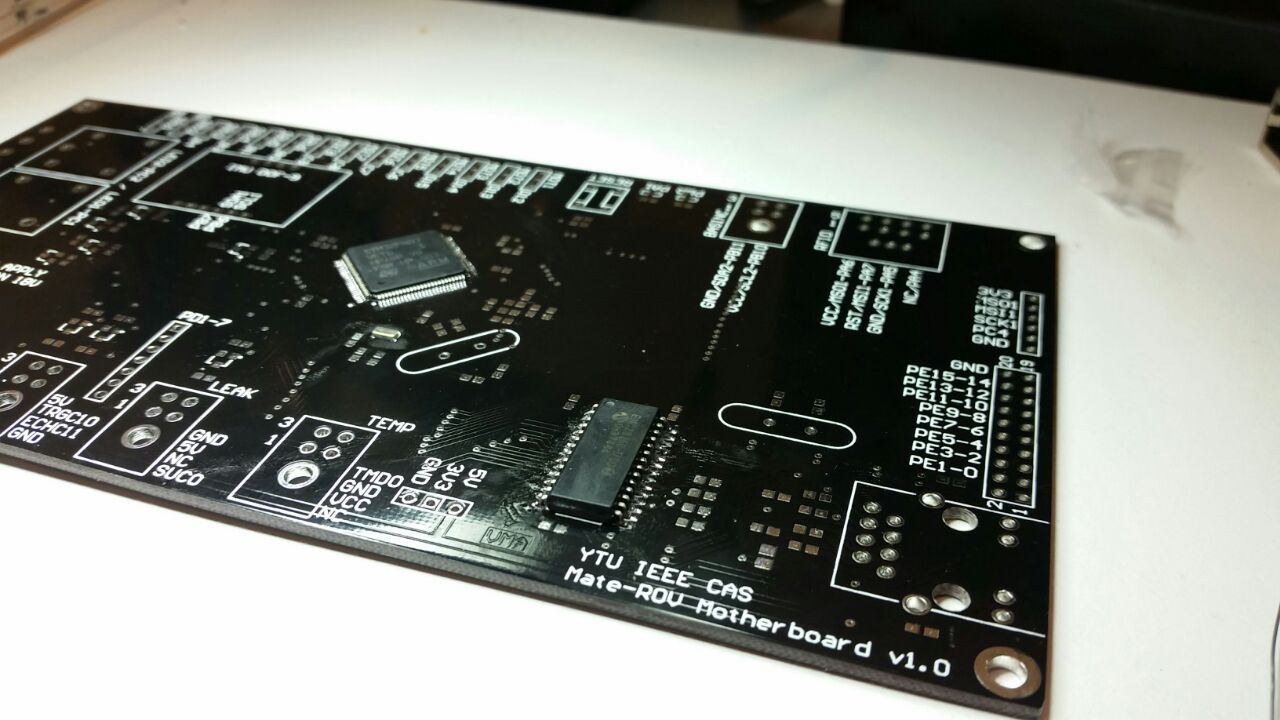

Megasisteme yaptırdığım kartlardan bir örneğin resmini incelemek isteyen arkadaşlar için yayınlıyorum.
Bu kartı prototip için 25 adet bastırmıştım ancak beraberinde başka işlerde gönderdiğim için ne kadara yaptırdığımı hatırlamıyorum. Ne yazık ki tek hatırladığım bu müşteriden yediğim kazık

Kart güzel gözüküyor.
