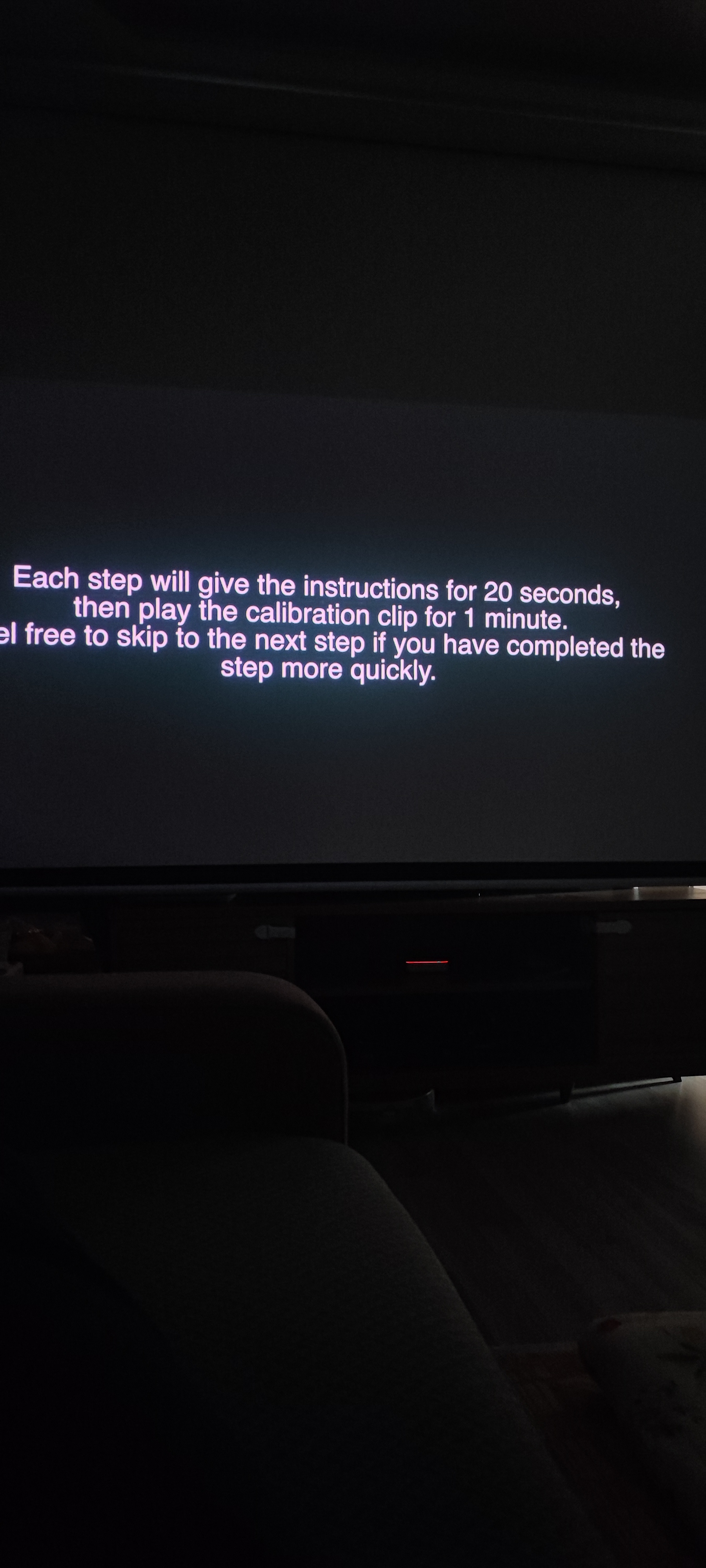

Merhabalar. Epson EF-12 projeksiyonu Gamma screens 200x200 perde ile kullanıyorum.
Ekte sunduğum fotoğraflarda görüleceği üzere siyah bir ekranda eğer beyaz bir yazı veya bölgesel beyaz bir görüntü olduğunda çevresinde hafiften bir ışık yansıması oluşuyor. Bu durum sanki perdedeki ışığın çevreye dağılması gibi.
Ben mi kuruntu yapıyorum yoksa böyle bir hafif çevre yansıması normal mi?
