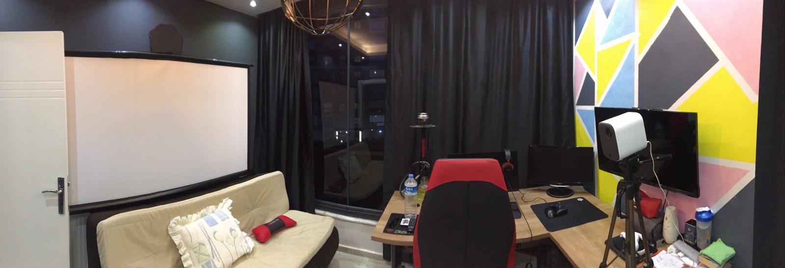

Merhaba. Ben xiaomi miija projeksiyon cihazı aldım. Evimde bir odam için büyük oranda karanlık bir ortam saglayabiliyorum, oda çok az isik alıyor. Cihazı 2,5 metre uzakliktan duvara yansitiyorum. Film ve maç izliyorum ağırlıklı. Odanın duvarı açık krem tırtıklı yüzey. Bazı imalatçılar ve satıcılar projeksiyon perde kumaşı satıyorlar. Bu şekilde bir projeksiyon perde kumaşından çerçeve oluştursam, duvara yansittigim görüntüye kıyasla daha iyi bir görüntü alabilir miyim sizce?
4 yıl
Ben tripodlu mat beyaz perde aldım. Salonumda da motorlu 240*200 projeksiyon perdesi var.
Tripodlu oluşu gerçekten kullanım kolaylığı sağlıyor çünkü bende xiaomi projeksiyon ile kullanıyorum.
