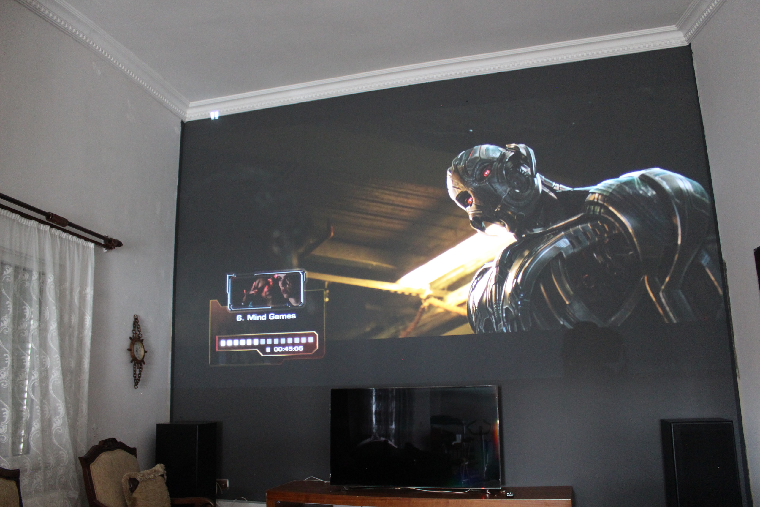

arkadaşlar 2 yıldır çatı katımı yapmakla uğraştım ve sonunda bitti şimdi duvarı boyuyorum elimde silver metalik akrelik boya vardı bunu tabanca ile 1 kat uyguladım bakalım kurusun ne sonuç çıkacak eğer olumsuz olursa burada yazan marshall boyayı deneyeceğim :(
projeksiyonum panasonic pt ae 7000
sizce ne boyamalıyım en iyi sonucu karanlık ortamda almak için
duvara tamir yaptım adamın yüzünde görünüyor bir kat daha boya atacağım yarın
evet son boya denemem bitti duvar silver gümüş gri boyandı

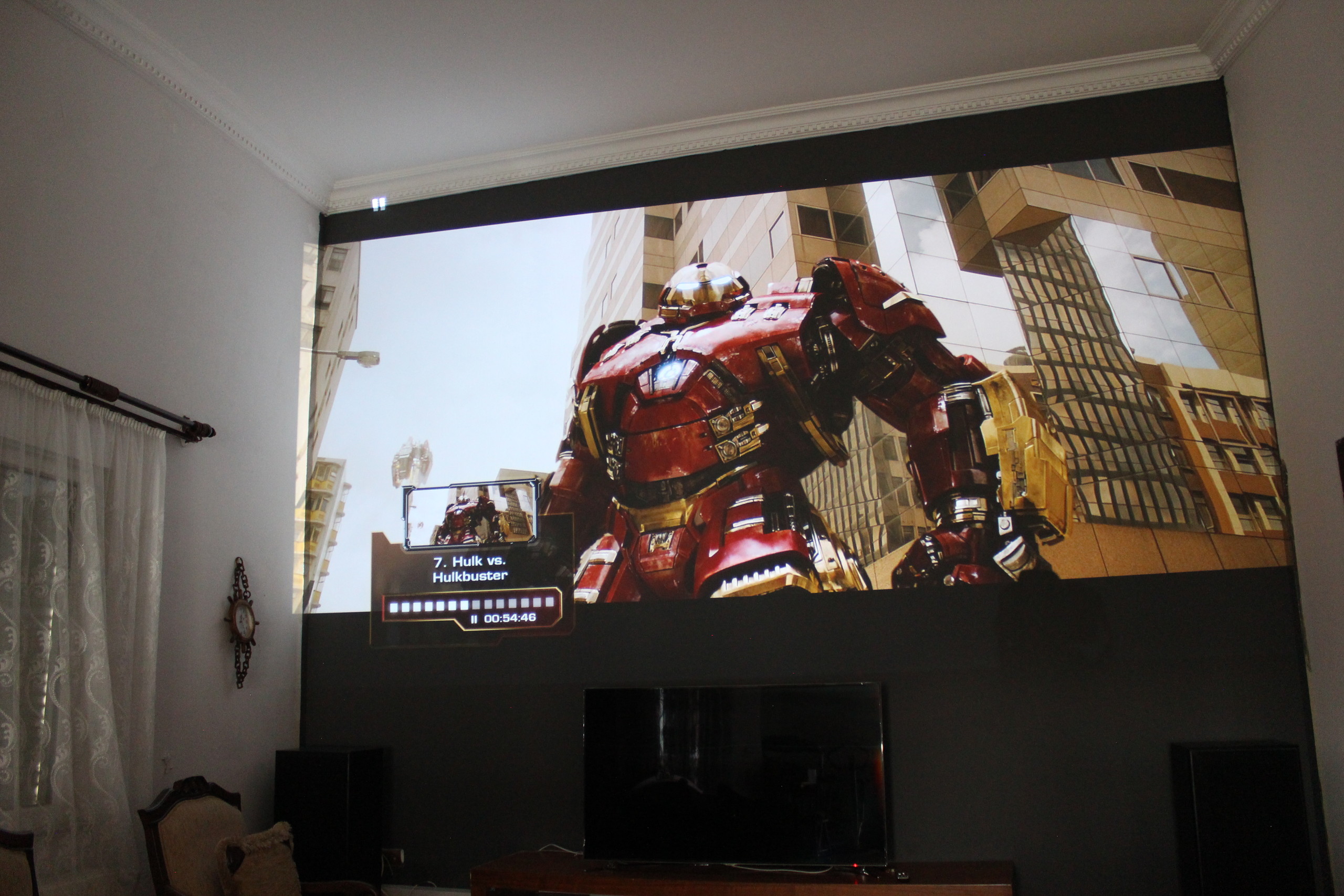

yeni bir kaç resim daha< Resime gitmek için tıklayın >
Merhaba üstad,
Resimler de görüntü güzel çıkmış. Acaba aydınlıkta duvarın renginin fotoğrafını çekebilir misiniz ? Birde aydınlıkta görüntü nasıl onu da fotoğraflarsanız çok iyi olur örnek olması açısından.
gündüz haftasonu çekerim.
demin bir deneme yaptım arkadaşlar beyaz mat boya içerisine formda bahsedilen gibi siyah ekleyerek gri ton elde ettim ve bir parça plakayı boyadım şuanki boyadığım gümüş rengin yanına koydum ve görüntü hiç kaliteli değildi inanın çok berbattı özellikle siyahlar siyah değildi gri tonları kademeli olarak koyulattım 3 deneme boyadım ve tekrar tekrar baktım sonuç yine kötü oldu şuan duvarımı boyadığım silver-gümüşgri renk çok başarılı renklerde
ayrıca arkadaşlar benim projeksiyonum sinema özellikli yani gündüzleri açıpda izleyeyim diyecek bir cihaz değil o yüzden benim yakalamak istediğim kalite kesinlikle bluraylerde gerçek renkler ve kaliteli görüntü bu yüzden testlerimi tam anlamıyla sinema odamda yapmaktayım.
sinema odam 7 mt * 4.5mt ebatlarında projeksiyon konumum 4.5mt de ekran boyutlarım 3.30 genişlikte cihazım panasonic pt ae7000 en uygun yerleşim bu olduğundan böyle yerleştirdim.

Selam arkadaşlar, boyadan sonra dün ilk denememi yaptım, sürgülü terasın balkon kapısı komple açık içerisi aydınlık ışıklı ortamda çektim resmi,
Akşamları normal salon ışığını açıpda izliyorum,(filmler hariç ) boyadan sonra IŞIK gerçekten çok fazla etki etmiyor görüntüye, ben çok beğendim, öneri yapan tüm arkadaşlara teşekkürü borç bilirim.
Bugün tv'yide alt kata indirdim, 1-2 gün içinde detaylı resim atacağım konuya.
Projeksiyonu tam ayarlayamadım hızlı bir deneme oldu görüntüyü ayarlayıp daha düzgün resimler atacağım,

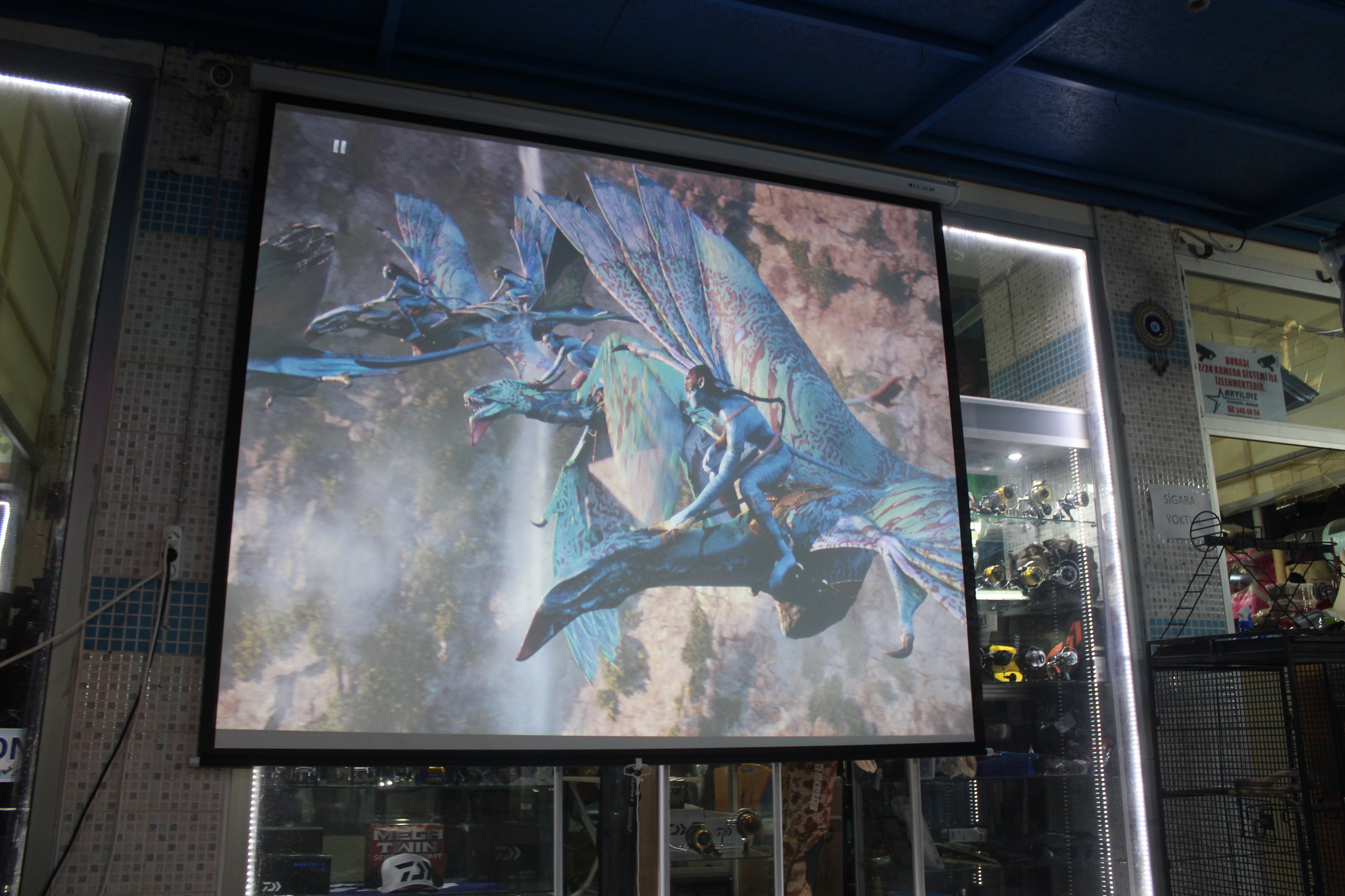

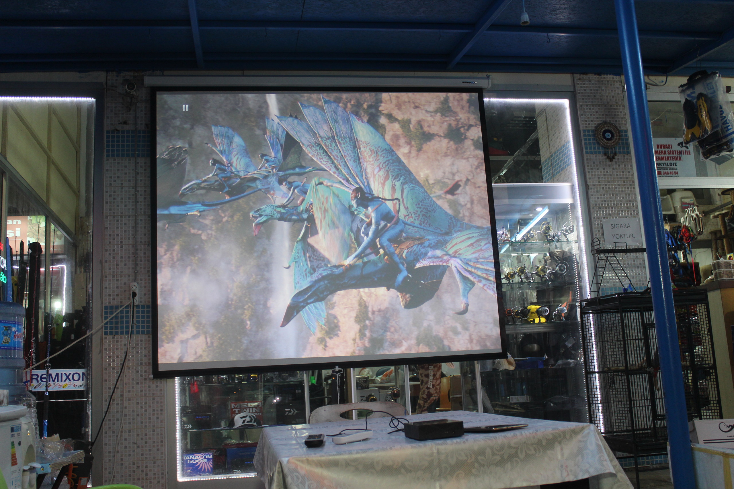

Projeksiyon optoma hd26 dükkanımda denemek için codegen perde de almıştım, yazın 1-2 kere çalıştırdım onunda resmini alta ekliyorum, perde ile duvar boyası arasında ben bi fark görmedim.Duvarda daha güzel oldu :)

yazın gece dükkanda ışıklı ortam,

perde ile görüntü arasında ki fark netlik yani gümüş gride renkler daha canlı ben bugün perde ve duvar birlikte resim çekerim sizde bakarsınız ama resimde ne kadr fikir verir bilemem.
