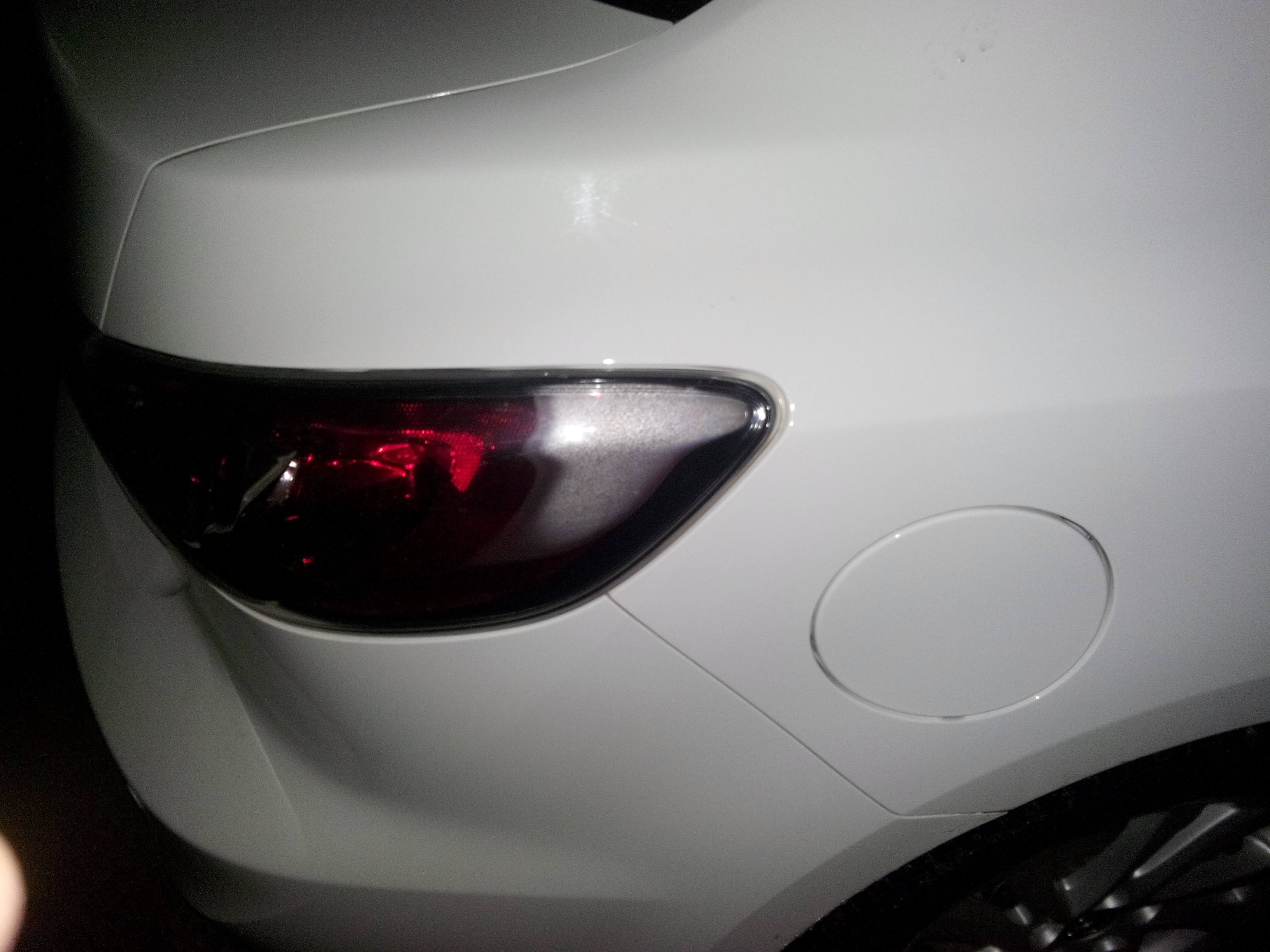

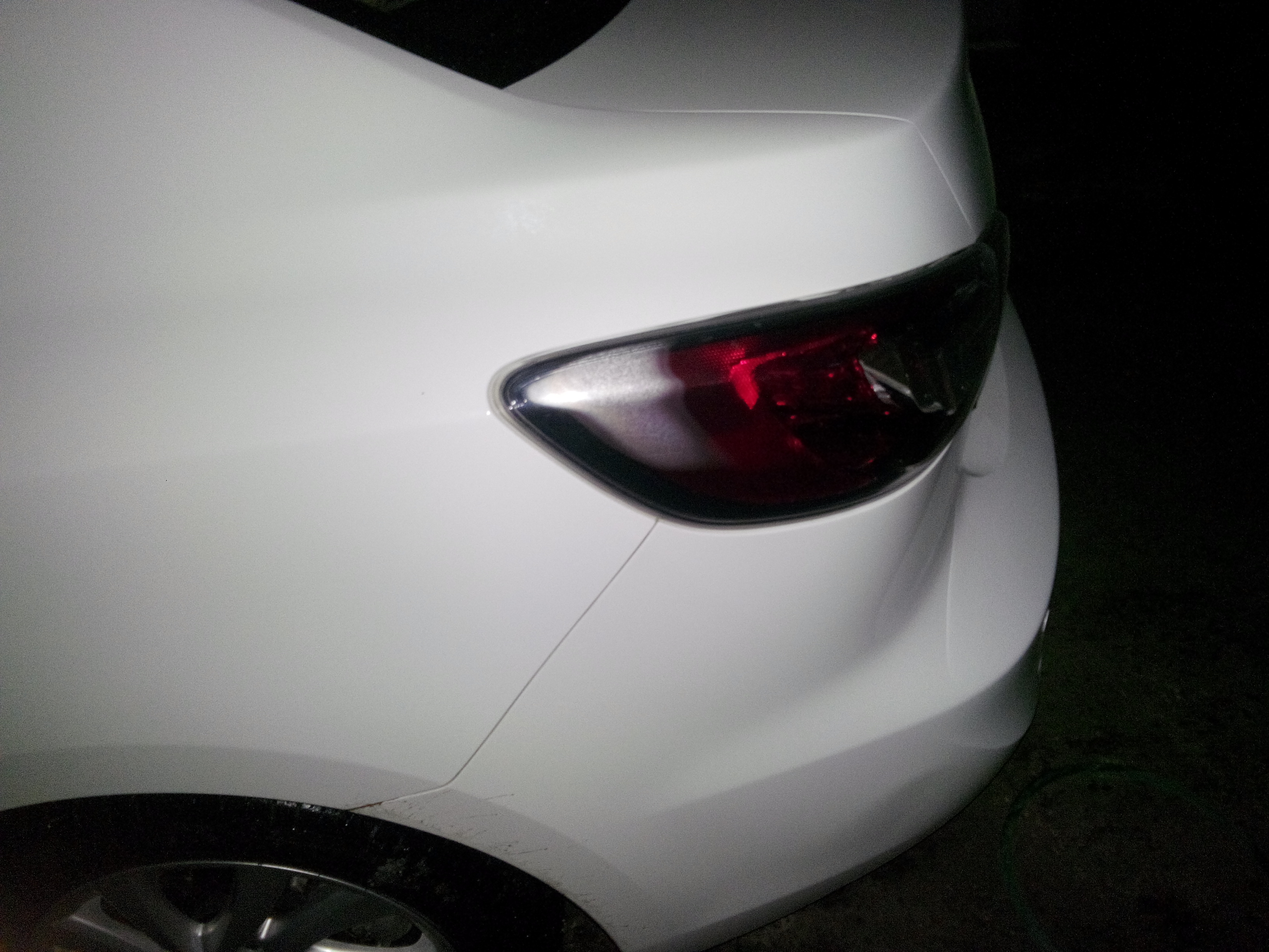

2:Arka stop lambaları 25 bin km civarında iken buhar yaptı,ikisi de değişti (1200 TL)
NOT:Buğulanma stopların bir kısmında çok soğuk havalarda oluyordu.güneşi görünce ya da hava biraz ısınınca hemen geçiyordu.Resmini çektim servise gösterdim.hemen garantiden değiştiler.

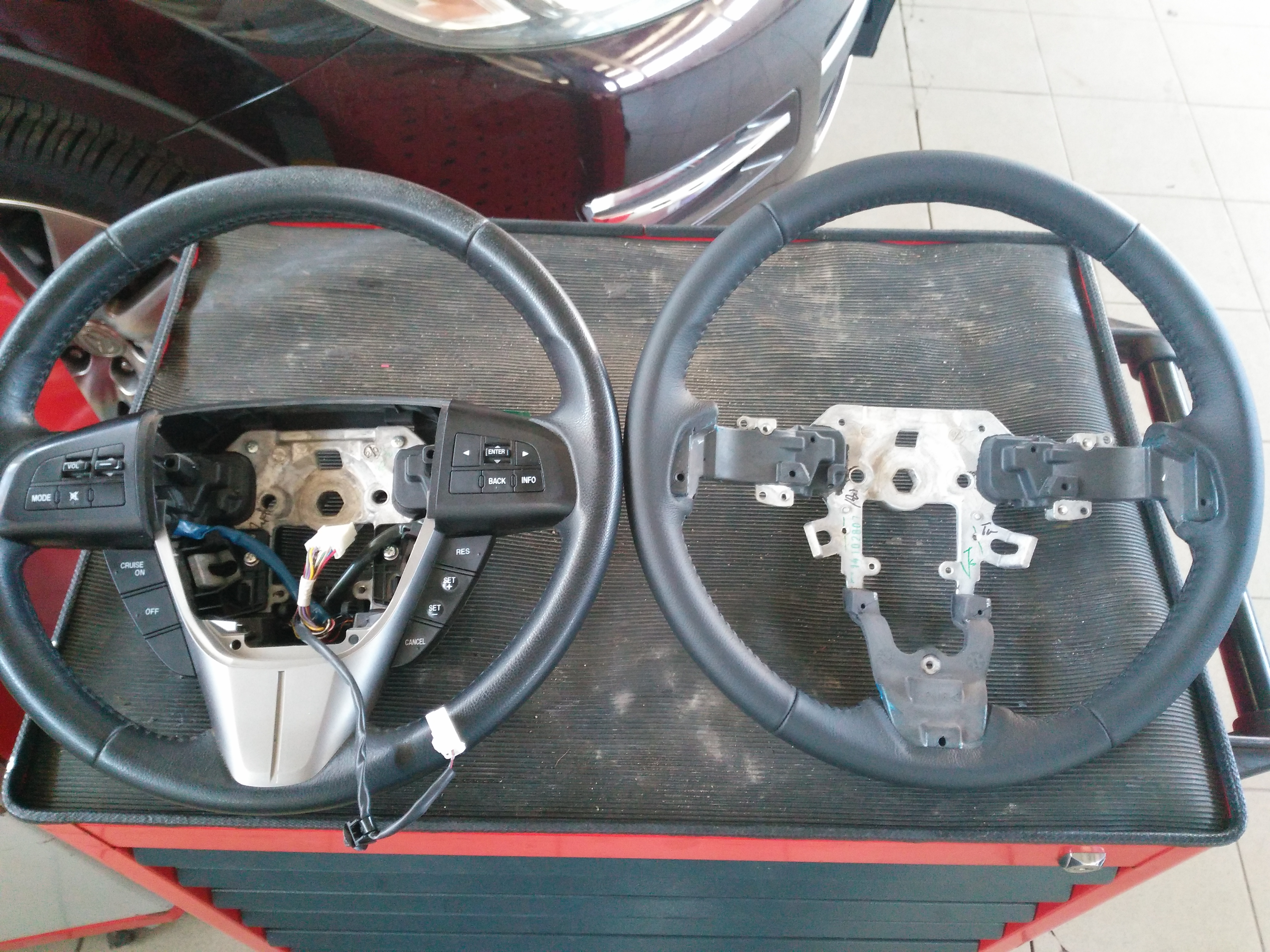

3:Deri direksiyon 30 bin km de renk atması sebebiyle değişti (1811 TL)
NOT:Servisin söylediğine göre bizim kasalarda direksiyon ve vites topuzu derisinde üretim hatası varmış.

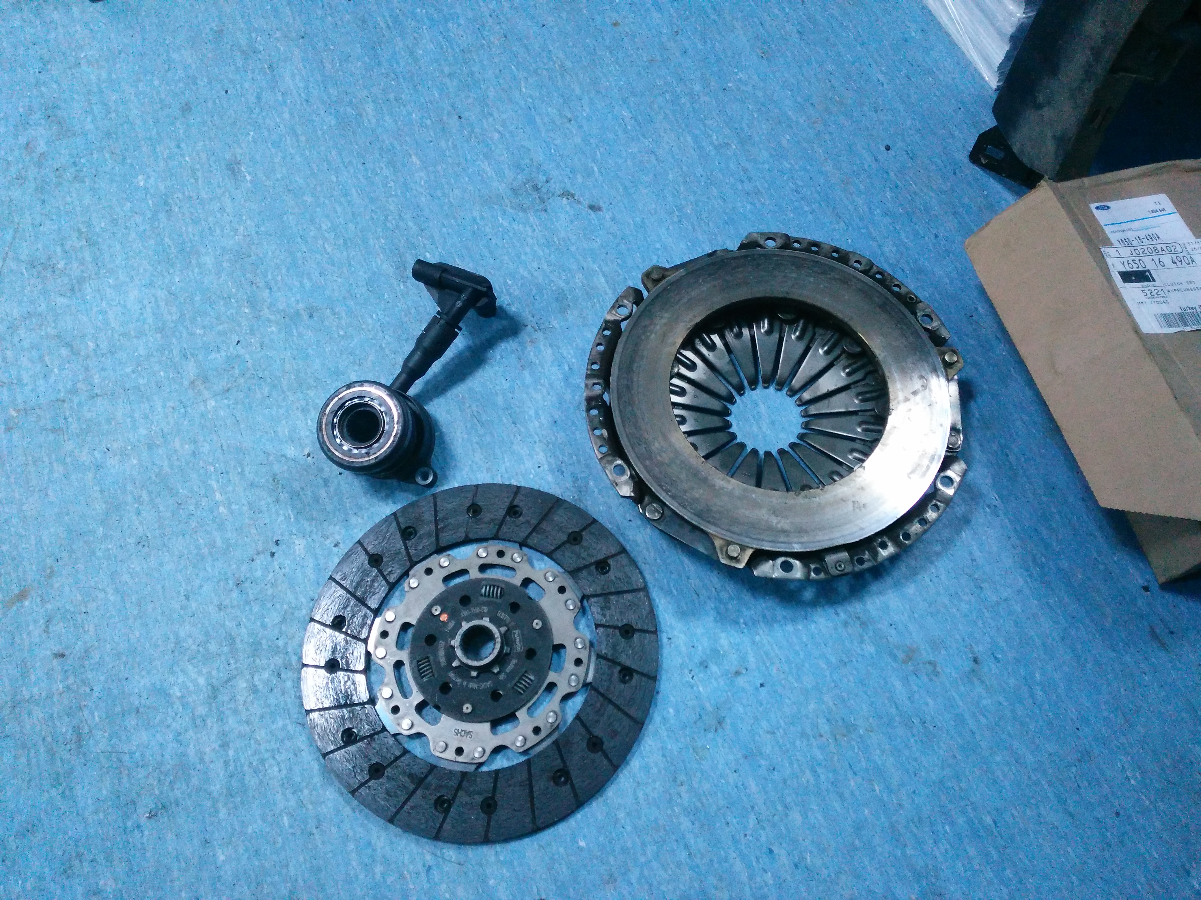

6:Km si 33 binde iken baskı balata gitti. Baskı,balata, debriyaj bilyası değişti (1410 TL)
Not:2012 modellerde baskı balata arızası kronik bir durum. Ve serviste bu konuda bülten var.Baskı balata da(SACHS MARKA ALMAN MALI,FOCUS DİZEL İLE AYNI)üretim hatasından dolayı içerisindeki yay kırılıyormuş.

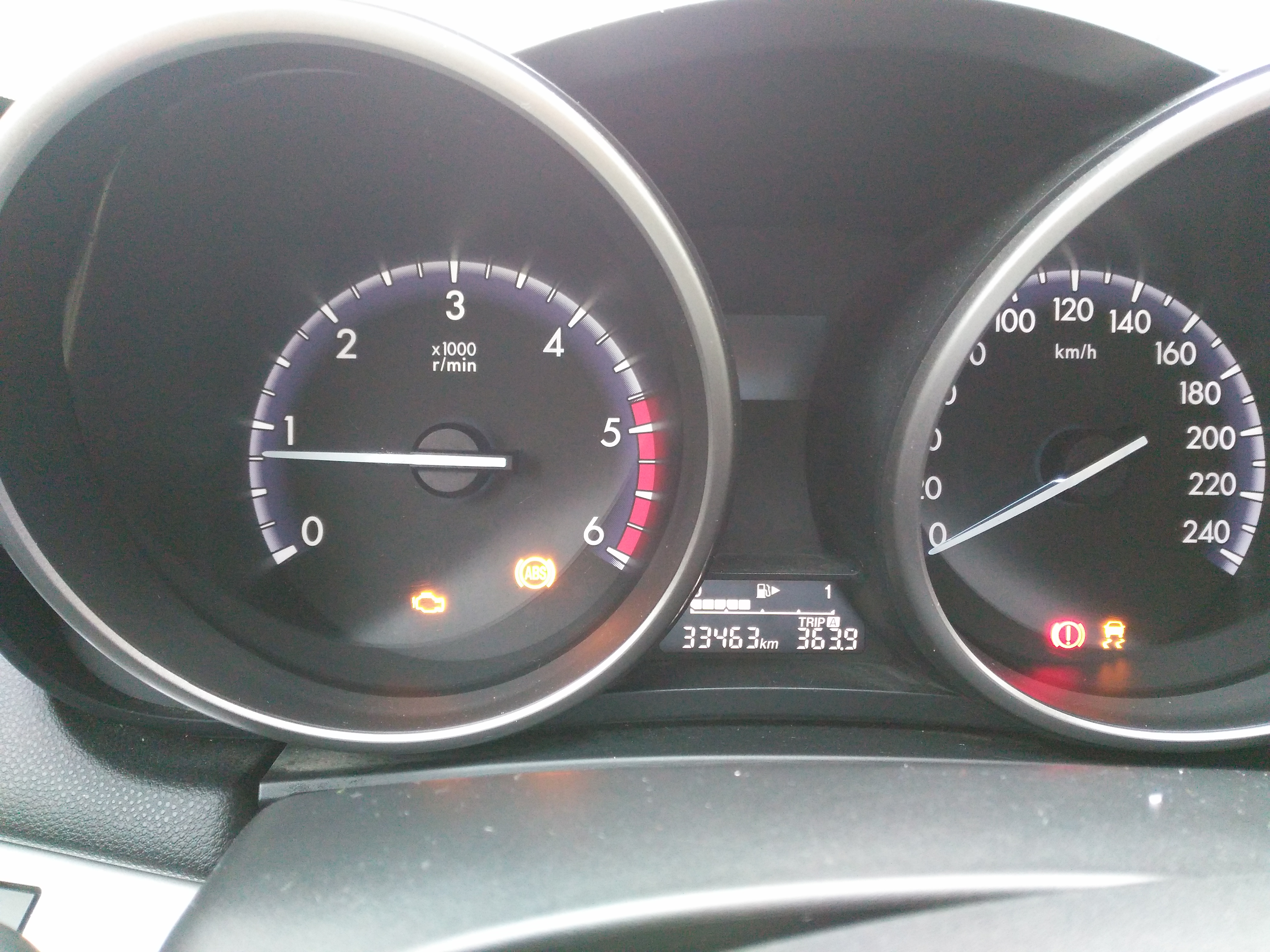

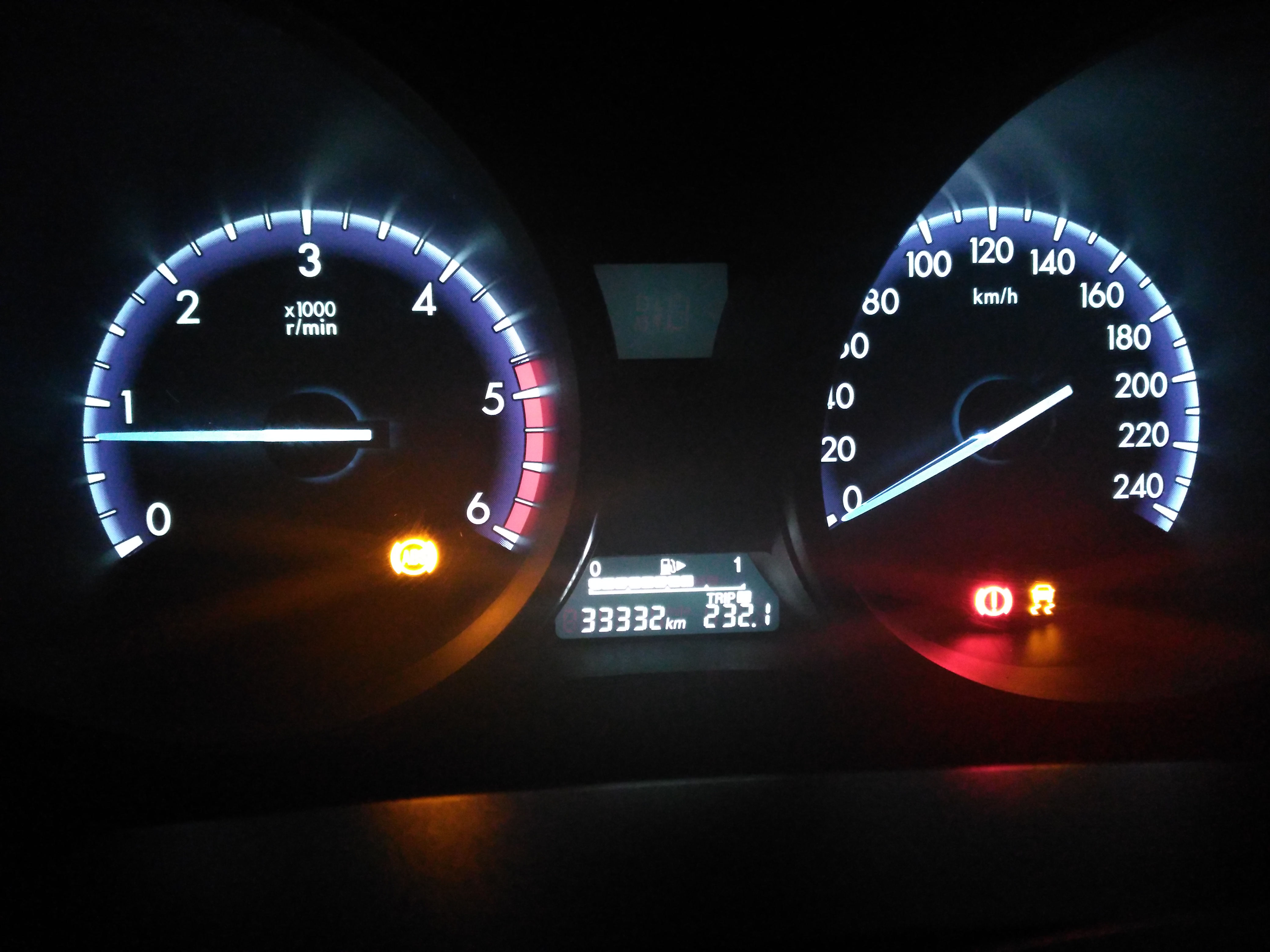

7:Yine 33 bin km de Ön sağ lastiğin oradaki abs kablosu su alması nedeniyle ABS,DSC VE MOTOR ARIZA lambalarını yaktı. Ve kablo değişti (300 TL)
NOT:Görev yaptığım yerdeki aşırı kardan dolayı çamurluk ile lastik arasına kar girip orada donup uzun süre kalınca oradaki kabloya su girmiş.

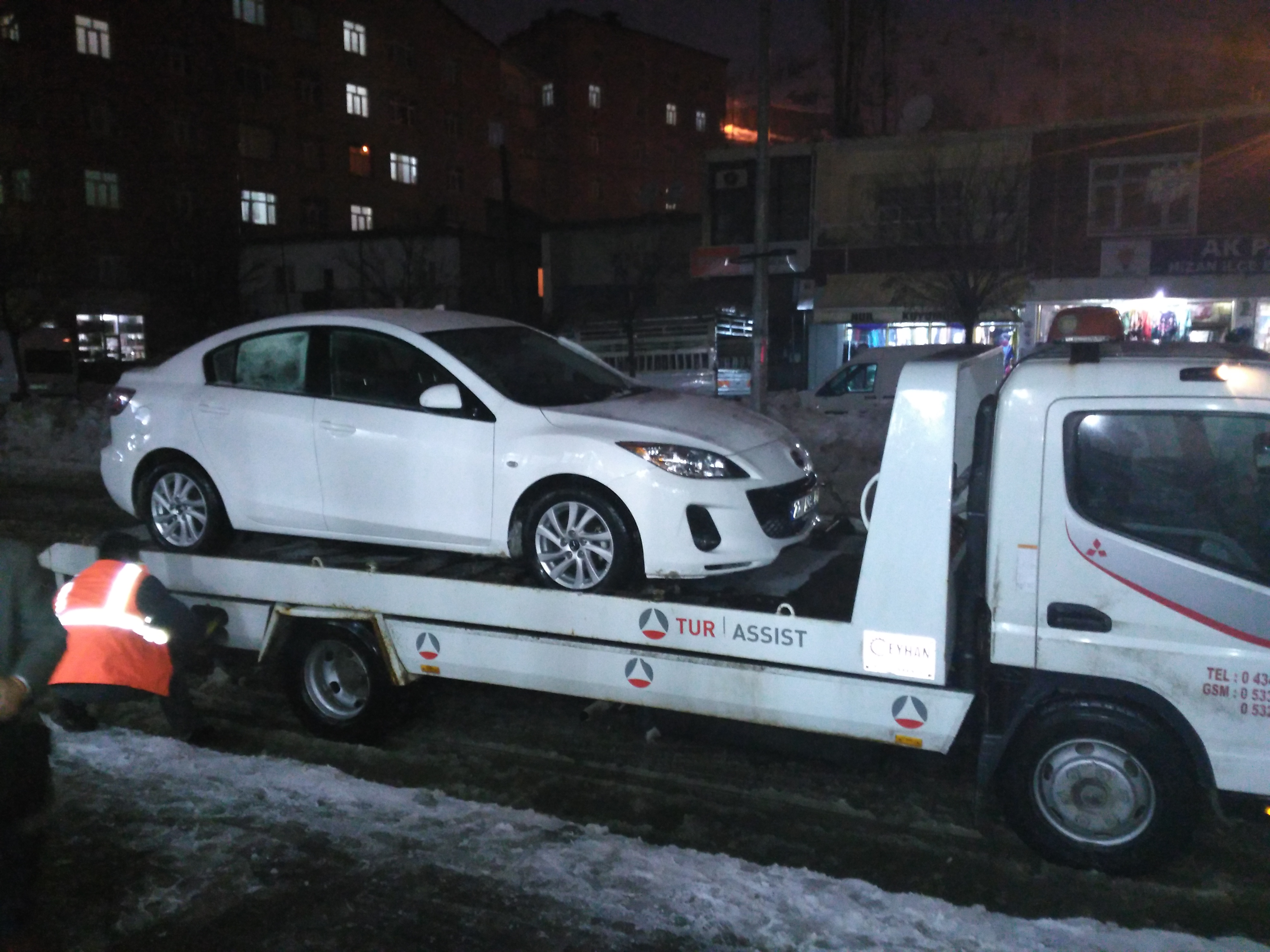

NOT2:Ayrıca bu arıza için yol yardımı aradım çekici istedim.Aracım bulunduğu yerden alınıp 300 km ötedeki servise garanti kapsamında çekildi.(tahmini 1000 TL)

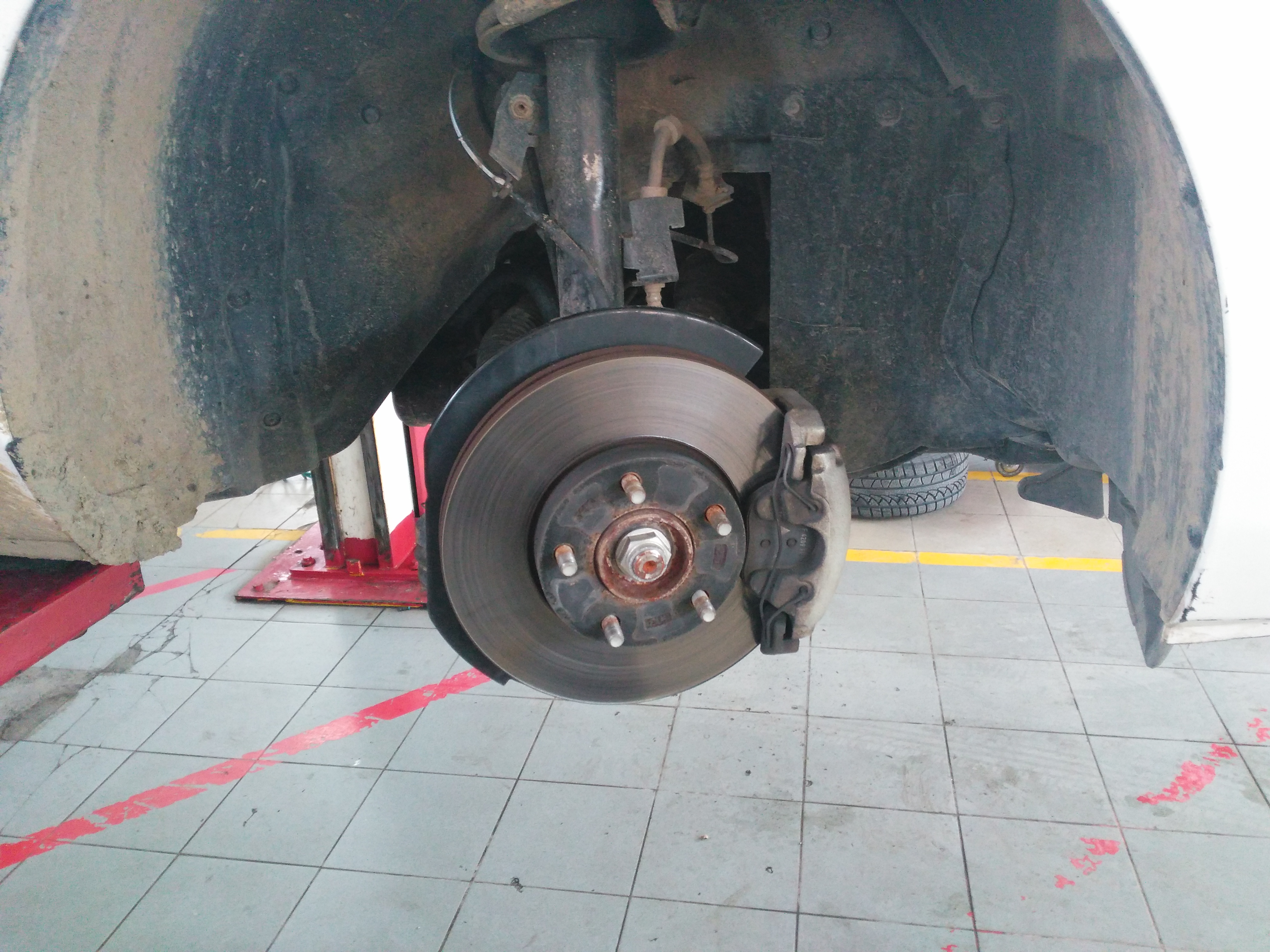

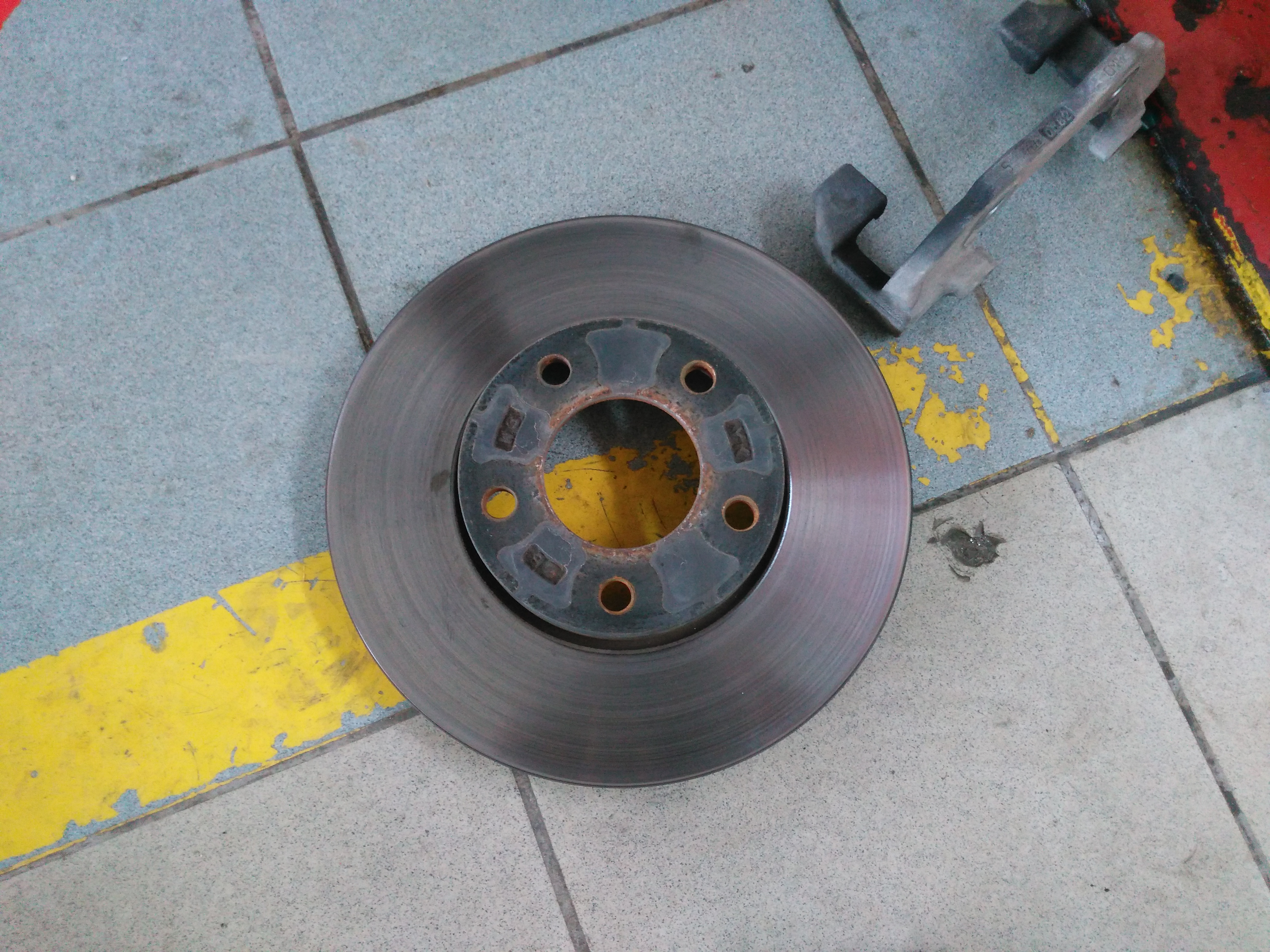

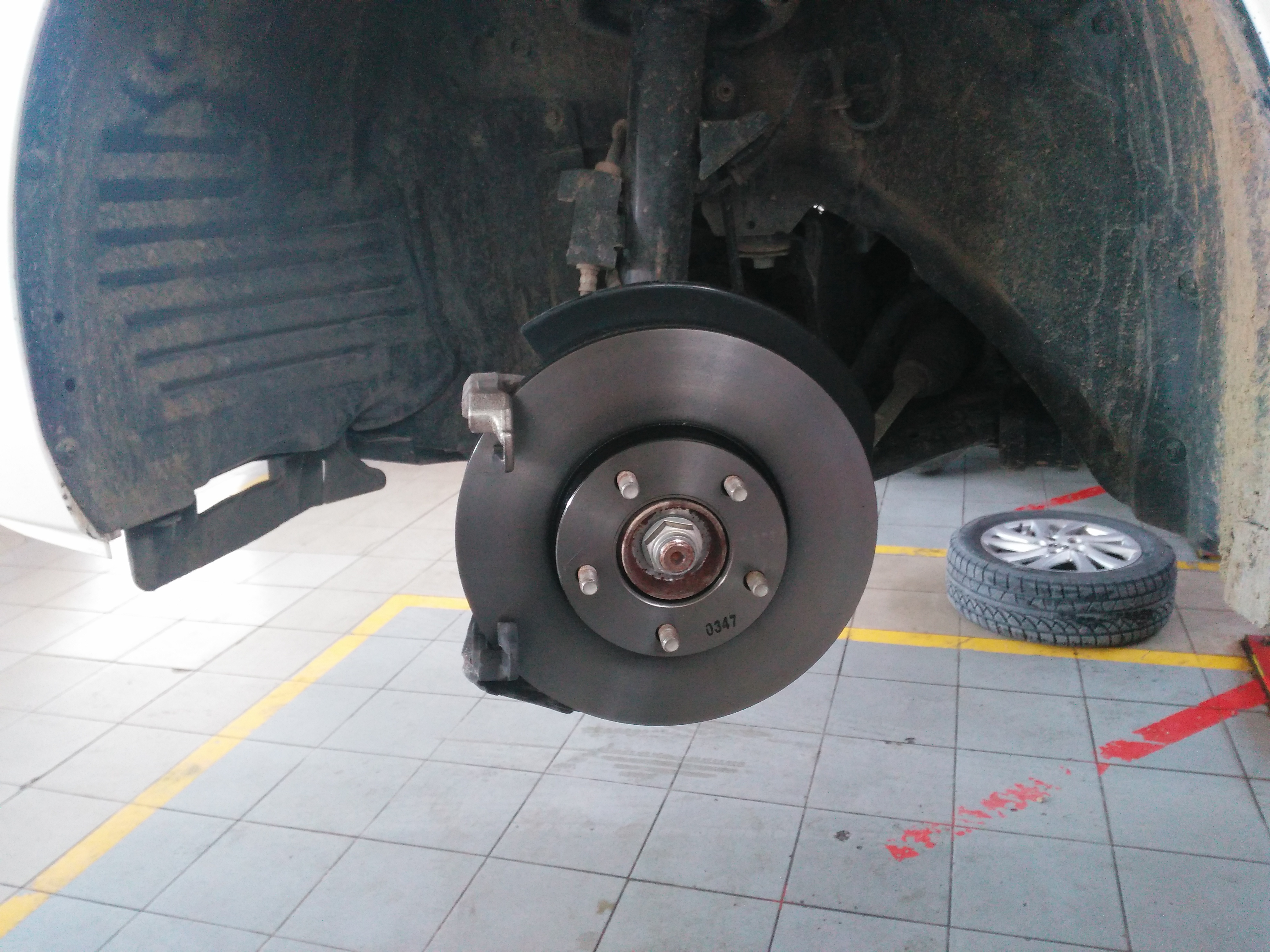

8: Ön fren diskleri 34 bin km de eğilmeden dolayı değişti (600 TL)
NOT:Bunun nasıl olduğunu bende anlamadım. Aracı baskı balata arızasından dolayı çekici ile servise gönderirken böyle bir durum yoktu.Araç yapıldı teslim almak için servise gittiğimde aracı teslim alıp yola çıkar çıkmaz disklerden gelen sesi duydum, tekrar servise girdiğimde kontrol edildi ve diskler eğilmiş dendi.

ARKA SAĞ STOP LAMBASINDAKİ BUĞU
ARKA SOL STOPTAKİ BUĞU

ABS,DSC ARIZA LAMBALARI(ABS KABLOSU ARIZASINDA YANMIŞTI)
EĞİLMEDEN DOLAYI DEĞİŞEN ÖN FREN DİSKİ
EĞİLEN ÖN SAĞ FREN DİSKİ

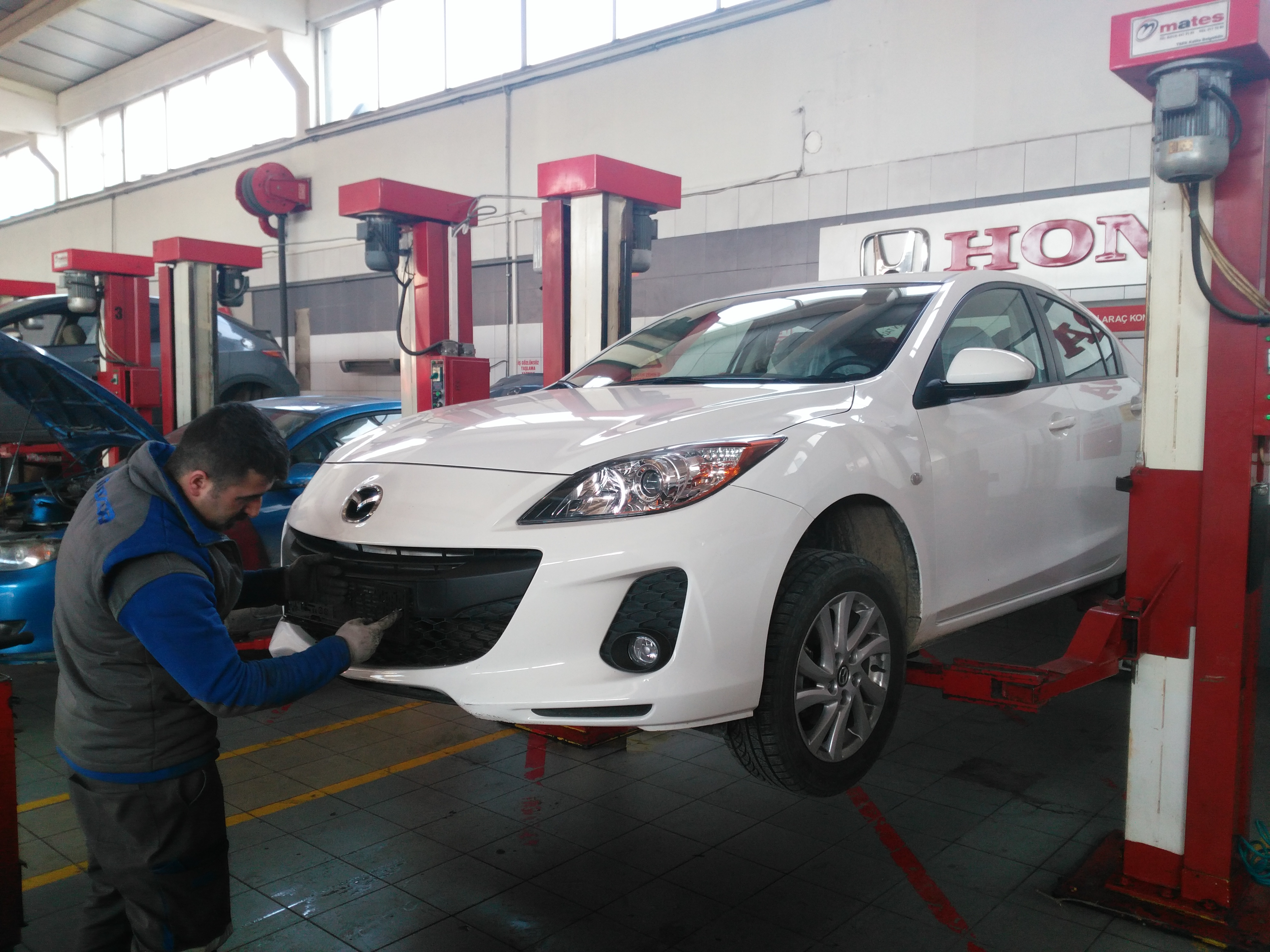

ARAÇ LİFTE İKEN
YENİ TAKILAN FREN DİSKİ
ABS KABLOSU ARIZASINDAN DOLAYI YANAN ARIZA İŞIKLARI(ABS,DSC,MOTOR ARIZA)
SOLDA ESKİ DİREKSİYON,SAĞDA YENİ DİREKSİYON
ABS KABLO ARIZASINDAN DOLAYI ÇEKİCİYE YÜKLENİRKEN
(ABS KABLOSU ARIZASINDAN DOLAYI ABS,DSC VE MOTOR ARIZA LAMBASINI YAKINCA MAZDA YOL YARDIMI ARAYIP ÇEKİCİ İSTEDİM)
