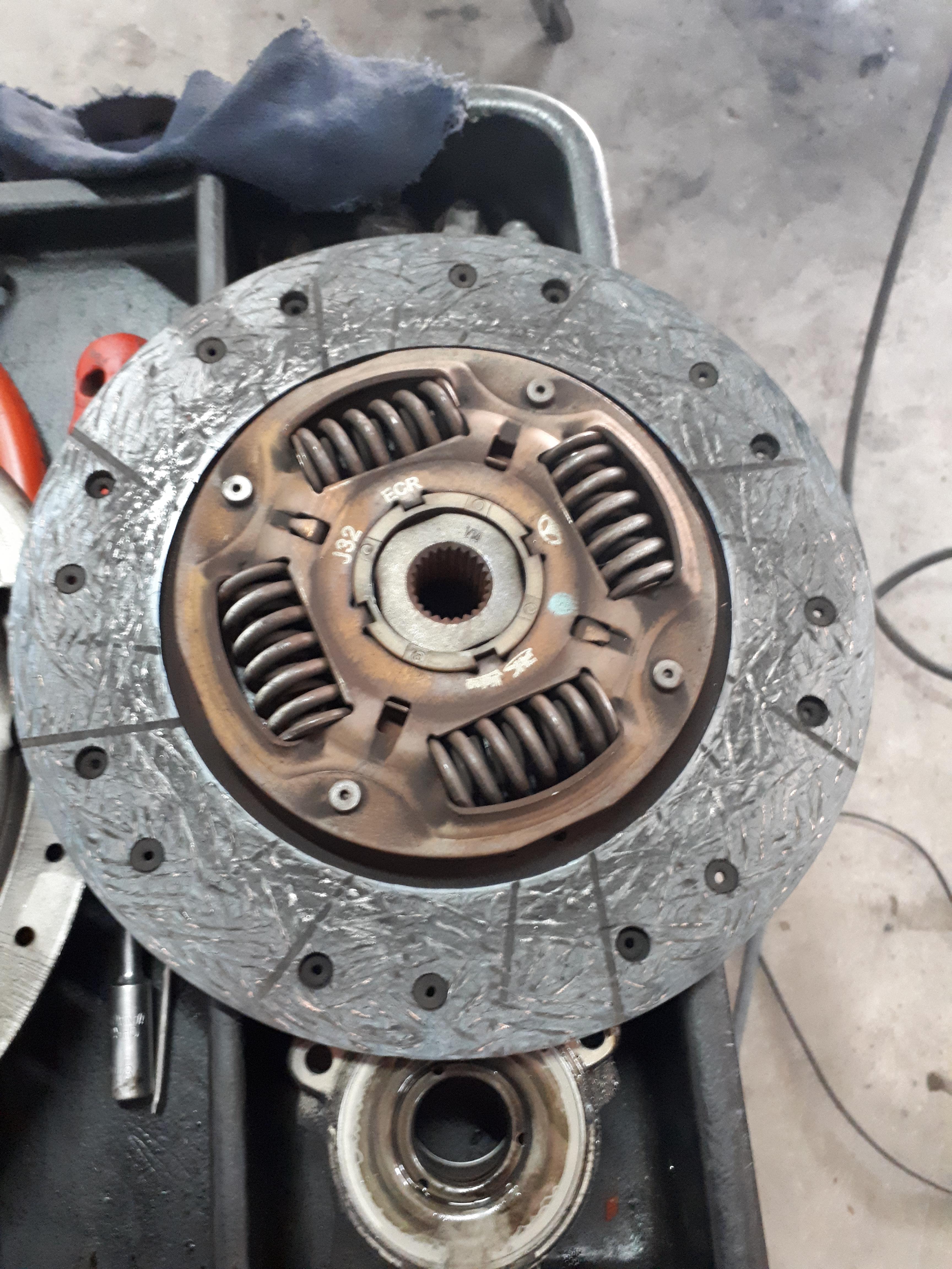

Sıfır aldığım Chevrolet Cruze'nin debriyaj setini bugün değiştiriyorum. Aracım 195 bin km oldu. Uzun gittiğini düşünüyorum. Sachs baskı balata, fte rulman... 1250 tl. Yetkili servis 4000 tl istedi. Çıkan orijinal ürünün üstünde Daewoo amblemi ve Valeo markası dikkatimi çekti. Bakalım değişimden sonra ne hissettirecek. Tekrar yazarım...
EDIT...
Arabamı akşamına aldım. Debriyaj pamuk olmuş. Titreme yok. Vites değişimleri ve kavrama yeni araç hissi veriyor. Umarım sorun yaşamam.
