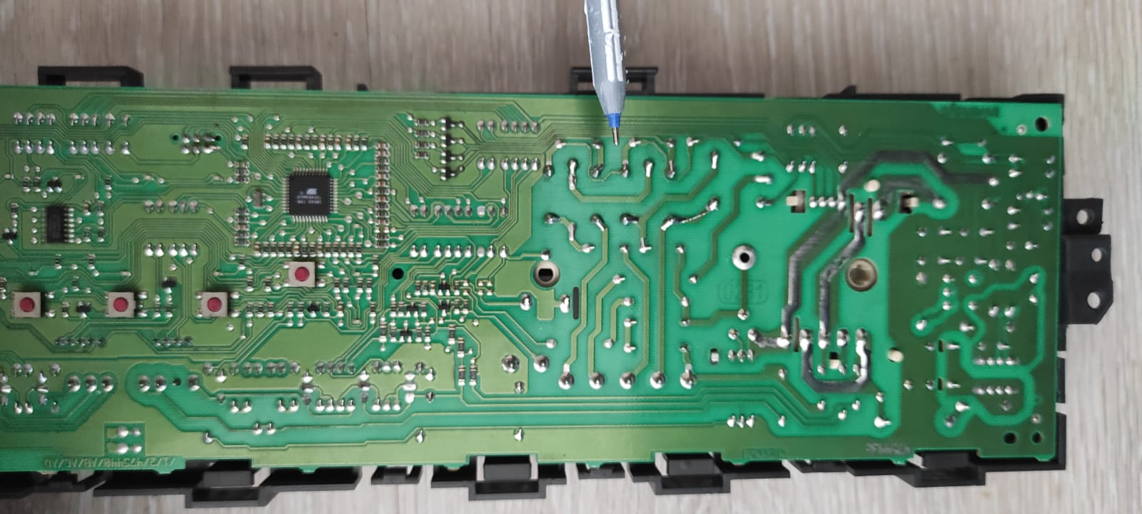

bu ise arka tarafı. jdfy0010 yazıyor

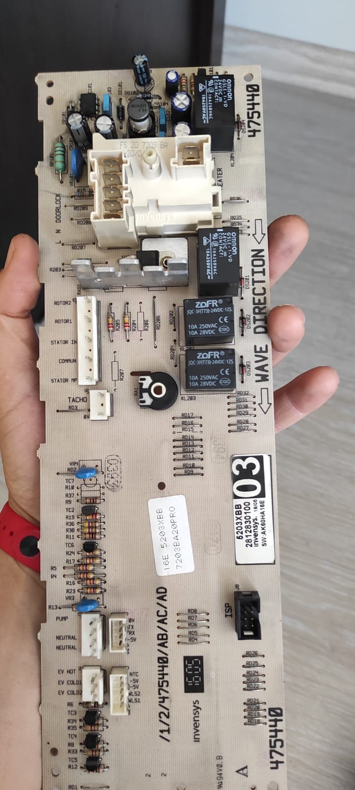

bu ise kart. Üstte bahsettiğim siyahlık var sağ üstte:
Bu da içi kartın, siyahlığı da çektim:
silince gitti siyahlık. is gibi bir şeymiş.
Şu kartı götürsem 500-1500 arası değişir dediler. Antalyadayım şu an. Ama tamirci motor arızalı dedi o da çok pahalı. Sizce napsam? Zaten 450 lira harcadım. rezistans ve kömür değiştirdi tamirci.

Bir ayağı bir rölenin lehimi kopmuş. Onu yapınca denedim tekrar. 90 dereceye aldım ilk başta ve 2 tarafa dö ndürdü.
Ama ısıtmadı hiç. başka programlar denedim. Ama şimdi hiç dönmüyor. mesela durulamada suyu alıp bekliyor. çıt sesleri geliyor.
Röleler değişmesi mi lazım ama peki demin nasıl çalıştı o ayağı lehimleyince
Sorun başka bir şey olabilir mi. rezistans ve kömür yeni değişt, dün tamirci gelince değiştirmişti. Sonrasında tek yöne dönüyordu zaten. bugün ise lehim yaparak 2 yöne bir kerelik de olsa döndü ama ısınamadı. Yıkamaya veriyorum, su aldıktan sonra çıt ediyor, sonra başka çıt geliyor ve durduruyor gibi komutu sanki. Kaç dakika bekledim öyle ısınmadı da mesela 40 drece pamuklu. Su alıp bekliyor dakikalarca. Sorun motor olabilir mi. ama rezistansın ısıtması gerekmez miydi o durumda

Röle bacağındaki lehim kopukluğunu ben ta buradan görebiliyorum o gerizekalı usta nasıl göremiyor.
3 yıl (3555 mesaj)
Gerçekten sinir bozucu. Ezberlemişler rezistans değiştir, kömür tak. Başka bildikleri yok çoğunun.
2 röleyi değiştirttim ama durum aynı.
Tanesi 25 lira rölelerin. Kondansatörler ise 4-5 lira.
Şimdi, 2 röleyi daha mı değiştireyim yoksa önce kondansatörler mi?
Şu ihtimal de kafamı kurcalıyor, gelen usta kömürü düzgün takamadı veya rezistansı tam orturamadığı için dönmeme durumu olabilir mi ama hiç zorlamıyor bile dönme için.
Elektornikçi beyni de ölçtü multimtere ile sorun yok dedi. 0.1 civarıydı
fotoda kalemle göstediğim yerler değişti.
Diğer fotodaki başparmakın en üstteki ic101 entegre 8 ayaklı olabiölir mi onda kaçak varsa.

Konuya ben cevap vereyim motorun bir tarafa donup diger taraf donmemesi genel olarak kart uzerindeki kucuk boyutlu olan iki adet role ile alakalı olur ve rolelerin 4 unu de değiştirmek ve role yanında kontak bacaklarına baglı filtre diyotlarını da değiştirmek iyi olur ama aynı zaman da kart da bulunan triyak da kontrol edilmeli cunku bu triyak da kısa devre olursa motor tek tarafa dogru devamlı donme yapar ama komurlerden kıvılcım cıkıyor olayına eletronık kart ile alakası olamaz hatta karta hasar dahi verebilir motoru derhal sokup komurlerı de sokup dogru olarak monte edilfidgi konusunda konrol etmek lazım ayrıca komurlerin bastıgı terede dilim dilim olan statorun hasar alıp birbirine panellerinde degmediginden aralarında iletken hale gelecek sekilde bakır bozulması ile temas etmediğinden ve yine karbon birikmesi ile kısa devreye dusmediğinden de emin olunmalı bu durumda motoru sokup bir bobinajcıya gitmek iyi olabilir ve bu usta gerekli kontrolleri yapabilir.
