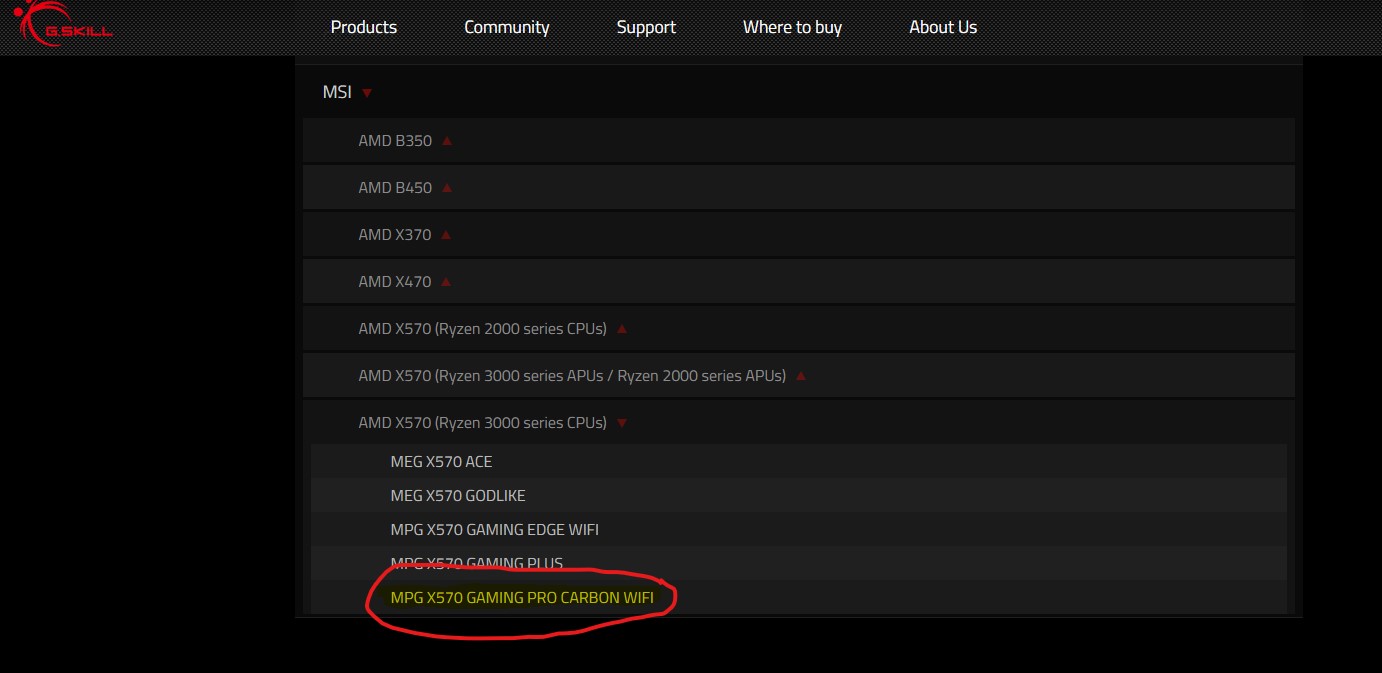

G-Skill F4-3200C14D-16GFX MSI MPG X570 Gaming pro carbon
Bu RAM MSI X570 Gaming pro carbon uyumlu mudur?
G-Skill sitesinde uyumlu diyor, MSI ram listesinde yok ??
