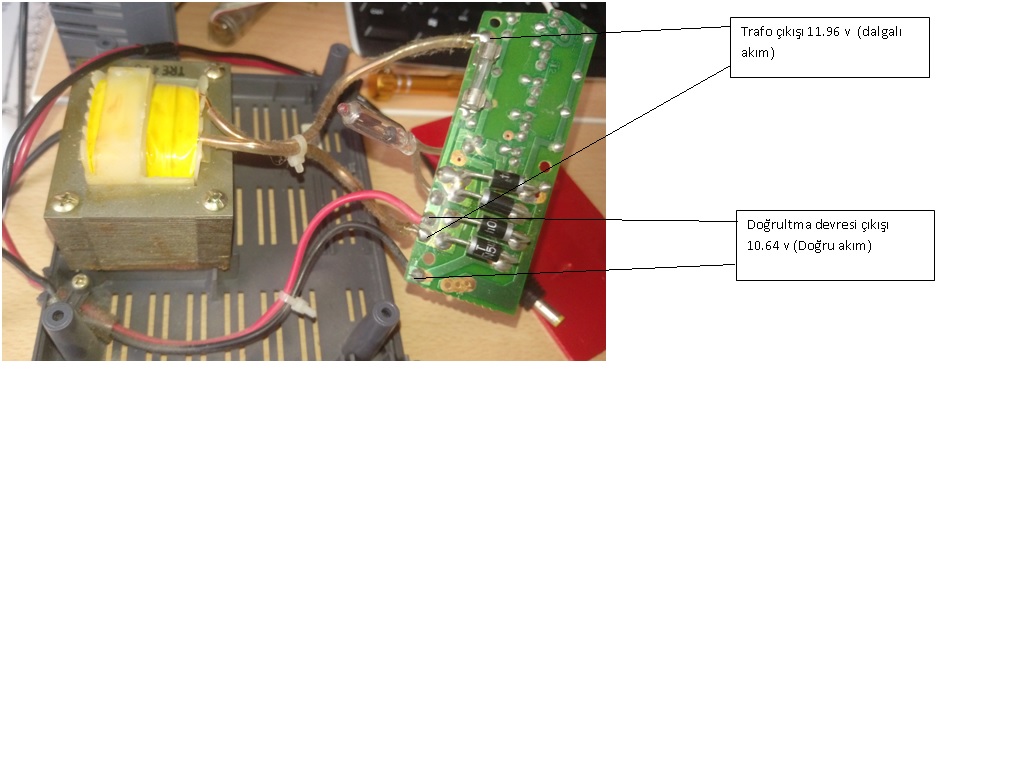

Şar regülatörü (Yardım)
Sevgili dostlar merhabalar,
Evde yaklaşık 10 yıldır ara ara kullandığım bir şarj redresörüm var, ufak birşey 3A gibi çıkışı var, kışın özellikle araç aküsü eskidiğinde soğuklar nedeniyle zayıfladığında kullanıyorum.Yaklaşık 5-6 saat şarj etti mi aküyü marş basacak hale getiriyordu.Geçtiğimiz hafta marş basarken zayıflığı hissettim, zor da olsa aracı çalıştırdı akü ama, dün hava epeyce soğuktu marş basmadı.Şarj cihazını sabah bağladım akşam üzeri saat 16:30 gibi tekrar denedim hala marş basmıyor,yani hiç şarj olmamış gibi akü.Akü voltajını ölçtüm 10.2 v , huylandım şarj çıkışını ölçtüm o da 10.6 v gibi ...Redresörün kapasitesi 3 A, akünün boş olduğunu dikkate alırsak en az 2---2.5 A gibi akım üretmesi lazım , Avometreyi akım konumuna alıp ölçtüm 0.86 A okudum..Bu durumda cihaz akım üretmiyor gibi..cihazın içini açtım,gözle görünür hasar,yanık, kısa devre vb yok.trafonun çıkışını ölçtüm dalgalı akım skalasında 11.96 v okudum, doğrultma devresi çıkışlarında da doğru akım skalasında 10.64 v okudum.
Görünüşe göre bizim cihaz trafosu daha çıkışta 12v bile veremiyor, kaldı ki doğrulma devresinde vs kayıp olacağını var sayarsak 14v filan çıkartmalı ki doğrultma sonrası 12 v net verebilsin.
Aşağıya iç resmini de ekledim, sorun nerede olabilir fikirlerinizi ve yorumlarınızı rica ediyorum.

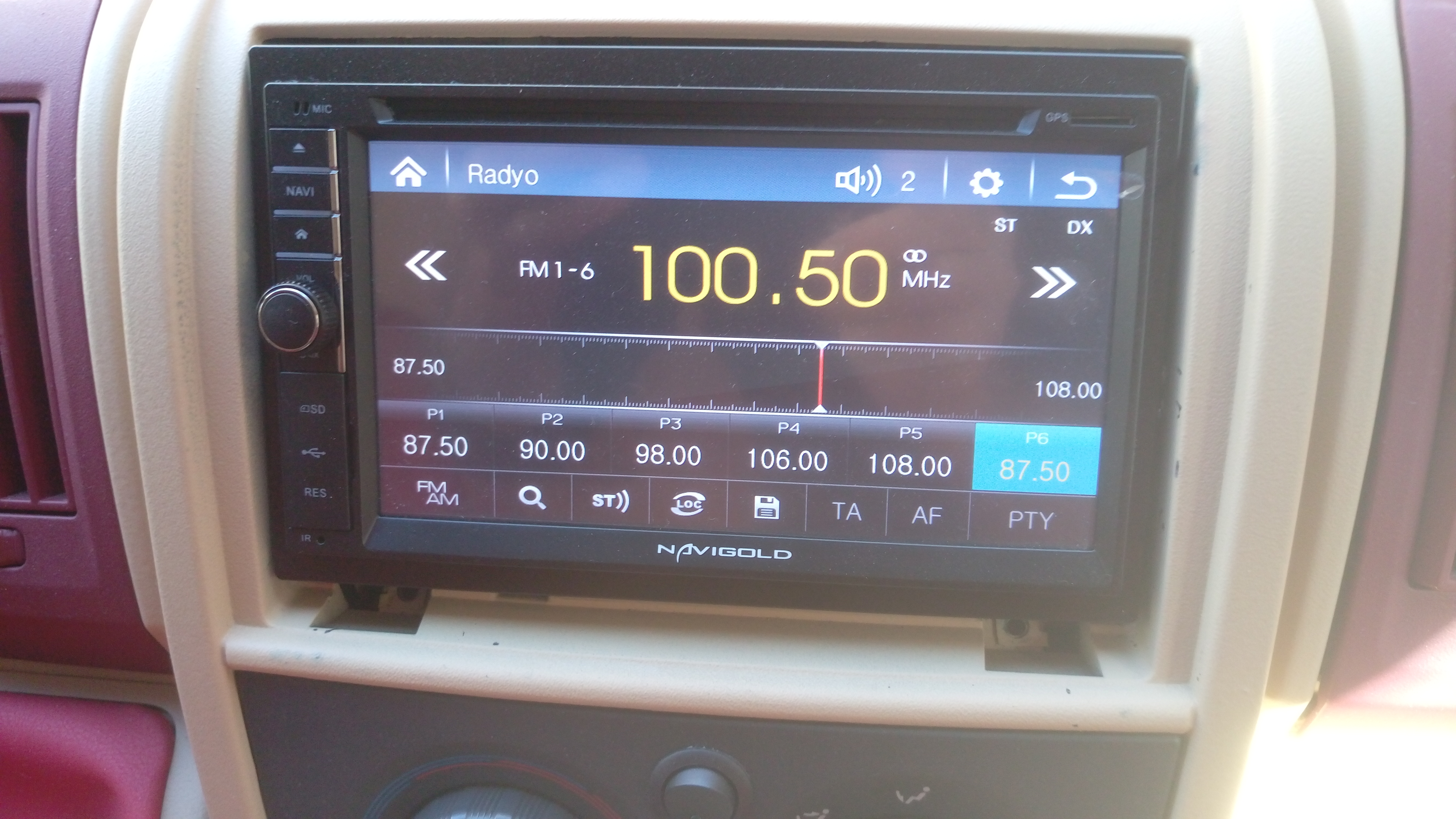

Navigold BS-5076
Sevgili kardeşlerim, Ekteki resimde görülen cihazın modelini bilen,(ben internet resimlerinden BS-5076 diye bir modele benzettim) kullanan, elinde kullanım kılavuzu olan veya kılavuzu indirebileceğim bir link verebilecek olan var mı acaba? Satın aldığım araç üzerinde geldi, navigasyon kullanmak istiyorum ama ne gerekiyor bilmiyorum. Bir de geri vites kamerası bağlı ancak görüntü 180 derece ters, yani sağdaki cismi ekranda solda görüyorum, eski aracımda görüntüyü döndürme seçeneği vardı, belki bu cihazda da vardır ama bulamadım. Yanıt verebilecek dostlara peşinen teşekkür ederim.
