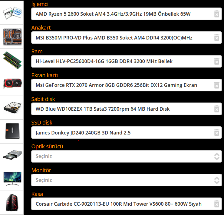

İyi günler herkese. Oyun odaklı bir bilgisayar toplamaya karar verdim ve çeşitli yerlerden öneriler aldım. Arkadaşımın yardımıyla şöyle bir kasa topladım:
Parçaların uyumundan, daha iyi ya da farklı parçalar kullanmaya, kasanın havalandırmasının yeterli olup olmamasına kadar her türlü yoruma açığım.
Üstteki kasa yaklaşık 7.5k tutuyor ve fanlar vs henüz katılmış değil o yüzden 7.5k'yı geçmek istemiyorum.

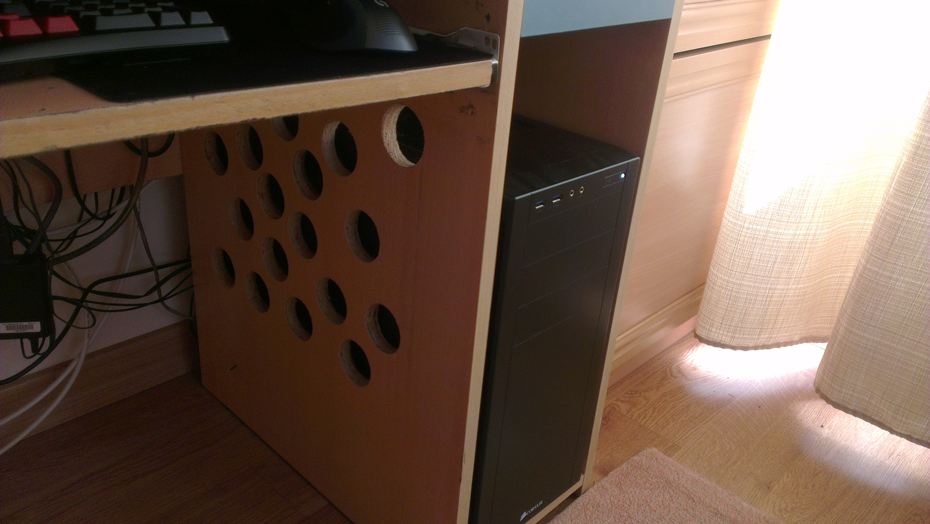

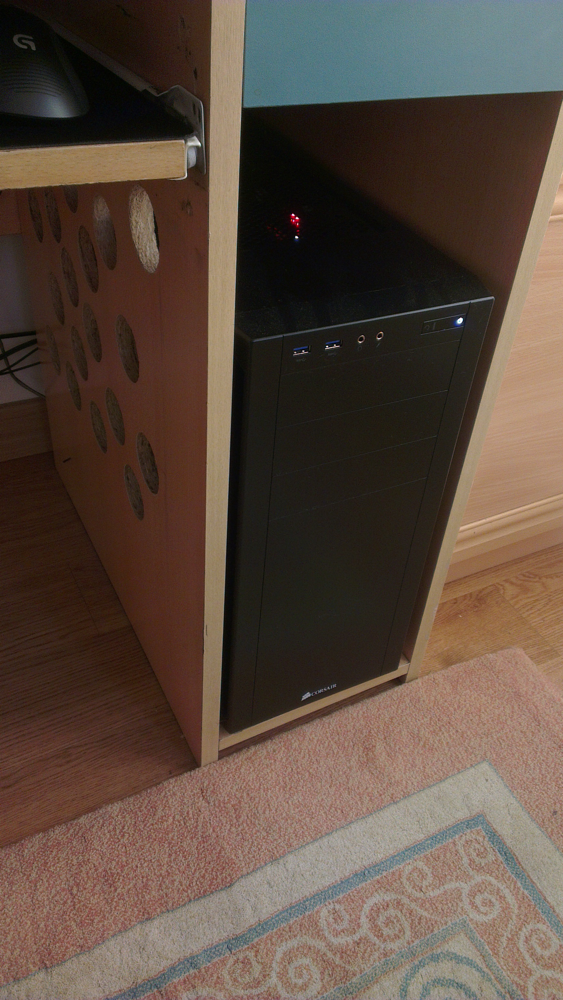

Merhaba, yaklaşık 2-3 ay önce burdan ve diğer bir kaç yerden aldığım yardımlarla bir sistem kurdum. Gayet güçlü bir sistem olmasına karşın bilgisayar hem çok ısınıyor hem de çok ses çıkarıyordu, ısınmayla beraber gelen kalite düşüşleri + oyun içi takılmalar da oluyordu. Bugüne kadar fazla önemsemedim lakin Dying Light isimli oyunu en iyi ayarlarda çalıştırırken bilgisayarın aşırı ısınarak( ya da bildiğin mangal oldu diyelim) kendini kapatması sonucu bir önlem almam gerektiğini farkettim. Bilgisayarın bulunduğu yerin resimlerini ve bilgisayarın parçalarını aşağıya koyacağım. Bilgisayarın soğuması ve daha az ses çıkarması için neler yapmalıyım? Resimlerdeki o delikli yerleri bilgisayar hava alsın diye açmıştım ama yeterince soğumadığını farkettim, o kısıma çerçeve şeklinde bir yer açmak yeterli olur mu yoksa masayı falan değiştirip çok daha farklı bir şey mi düşünmeliyim? Bilgisayarı soğutmak için herhangi bir parçaya vs. ihtiyacım var mıdır?
