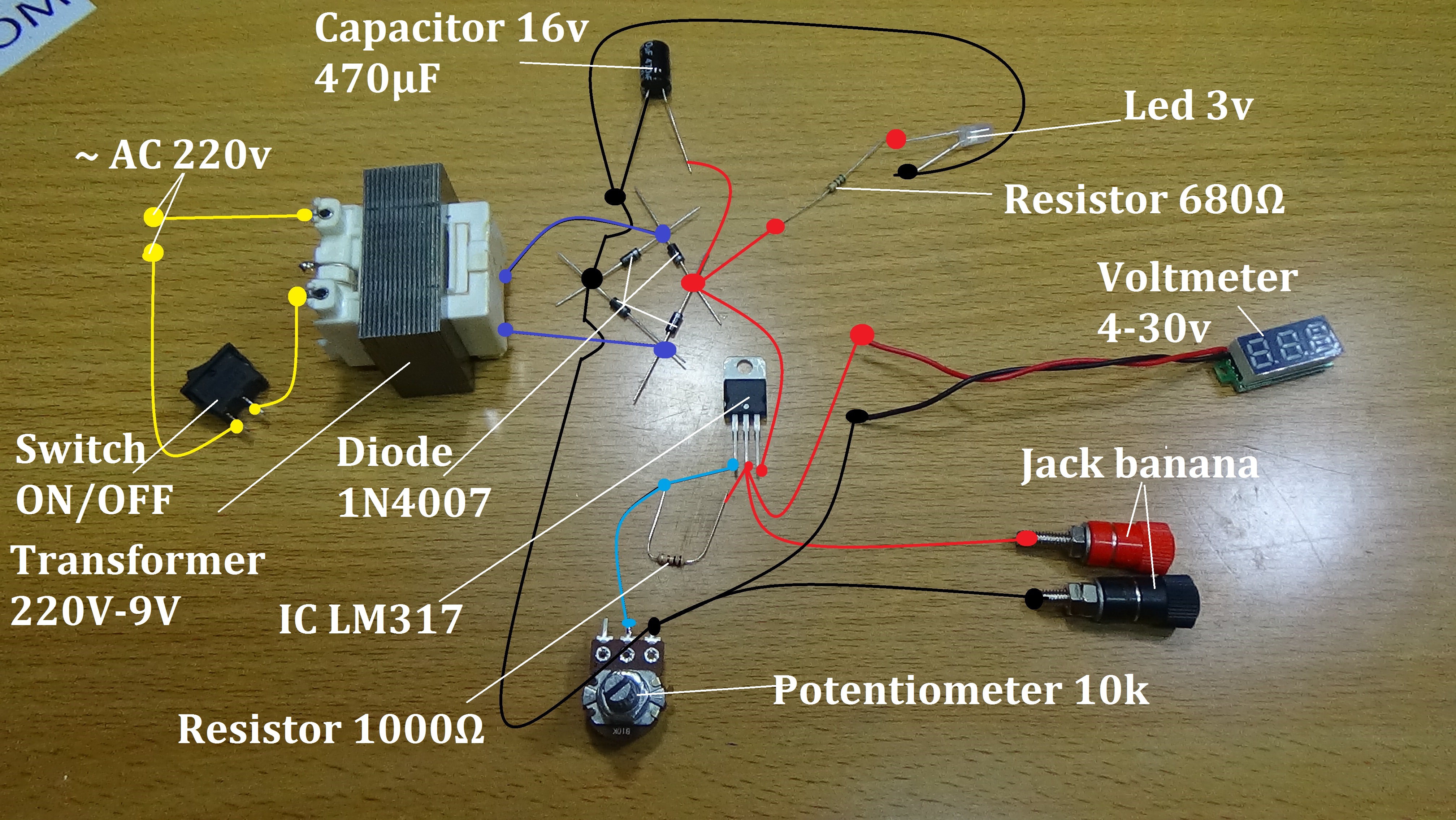

Devredeki trafo sorunu ACİL YARDIM LÜTFEN..
Herkese Merhaba Konu hakkında bilgisi olan arkadaşlardan acil yardımlarını bekliyorum lütfen..
Lm317 entegresi ile bi ayarlı güç kaynağı yapmak istedim resminide atarım devrenin,yurt dışında bi videoda bunu biri yapıyo gayet iyi çalışıyor fakat ben yaptığımda devre yükte değilken herşey normal bir şekilde çalışıyor ama bi 5v luk oyuncak motoru bağlıyorum anında düşüyor voltaj yerlere oyuncak motoru bile çalışmıyo. Sorun nerden kaynaklanıyo derken bide devrenin öncesinde trafodan sonraki doğrultma devresinden deniyim dedim bi baktım ben devrede hata var derken trafoda sıkıntı çıktı.Ordanda çalışmıyo motor.
Yani kısacası ben trafo seçimini yanlış mı yaptım bu volt neden yükte değilken 16 civarı volt verirken bi yüke binince yerlere düşüp 5v luk motoru bile çalıştırmıyo?
trafo 2×9V 2w bir kapalı trafo. Videodaki elemanda 9voltluk bi trafo ile bu işi yapıyo 5v luk motoru bağlayınca sorunsuz çalışıyo.bu trafo arızalı mı yoksa normal bişey mi ben mi yanlış seçim yaptım?
Bildiğim kadarıyla lm317 entegresi çıkışında 1.5 amper veriyo bende 2×9v 2w seçtim buradaki 2w iki ampere denk gelir diye düşündüm yanlış mı düşünüyorum bişeyleri acaba?
