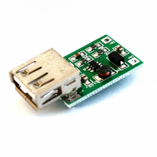

O gösterdiğiniz devre sadece lityum pili güvenle şarj etmeye yarar, ama pili 5v civarına yükseltmek için dediğim gibi step-up devresi lazım. Hazır satılan ucuz kartlara bir örnek verelim:
http://urun.gittigidiyor.com/ev-elektronigi/dc-dc-cevirici-step-up-modul-0-9v-5v-236391173?gclid=CPLQy9a40s4CFW4z0wodA58Olw&ggmktg=PaidSearch*PLA*232249527*22324001847*58375852887*pla**pla-79002064407&mpch=ads&ggmktg1=PaidSearch*******&scxid=14489-145818-2357-0

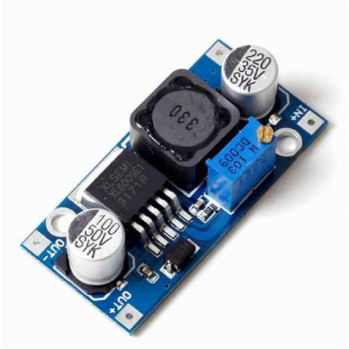

Ancak bu ürünün çıkışı max. 600ma, o nedenle çık hızlı şarj etmeyebilir.
Daha yüksek akım verebilen ayarlanabilir çıkışa sahip step-up devresi olarak şu örnek verilebilir:
http://urun.gittigidiyor.com/ev-elektronigi/xl6009-dc-dc-converter-step-up-3v-32v-5v-35v-231781790
Kendiniz yapmak isterseniz XL6009 devre tasarımlarına internetten göz atın...

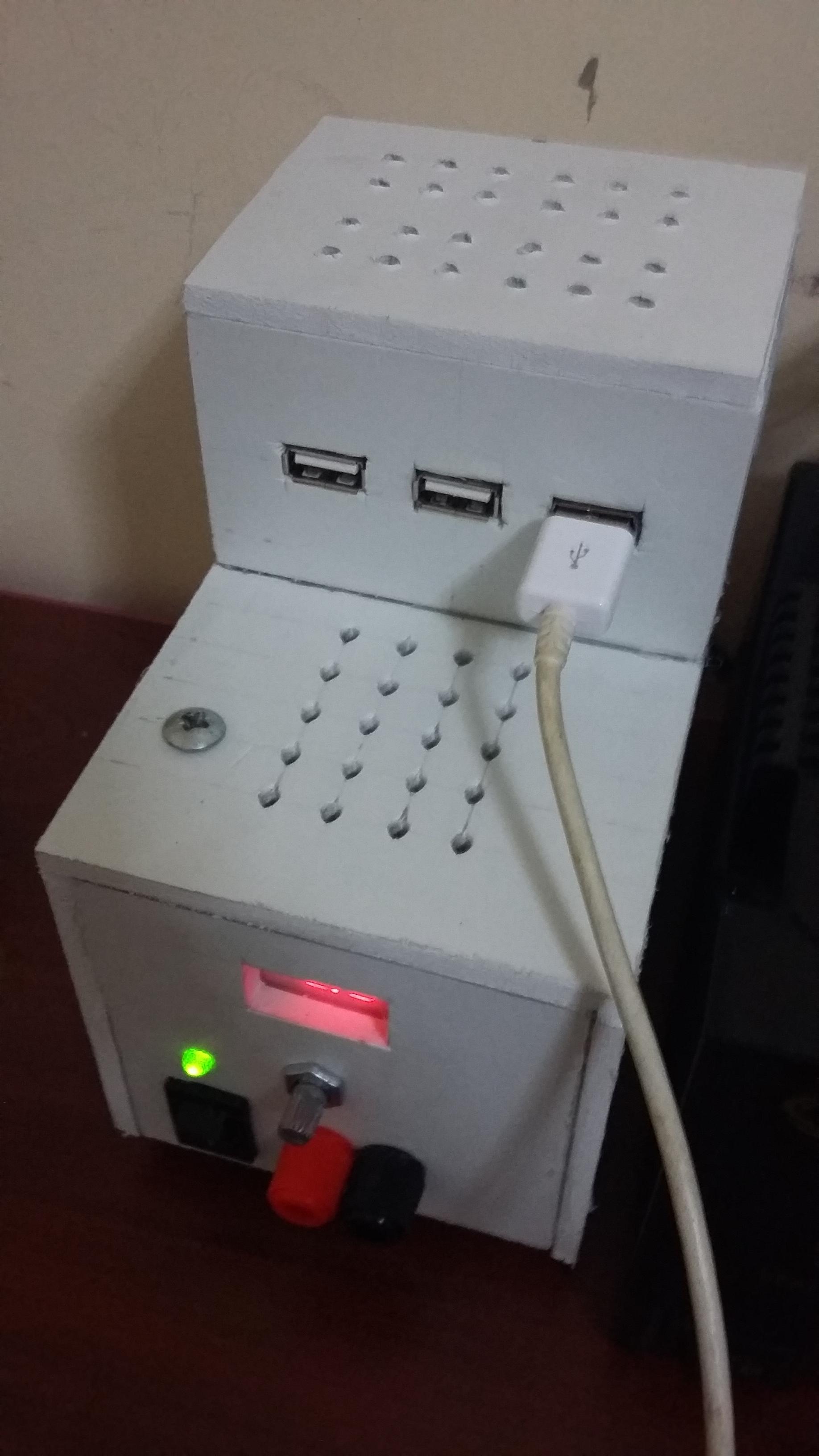

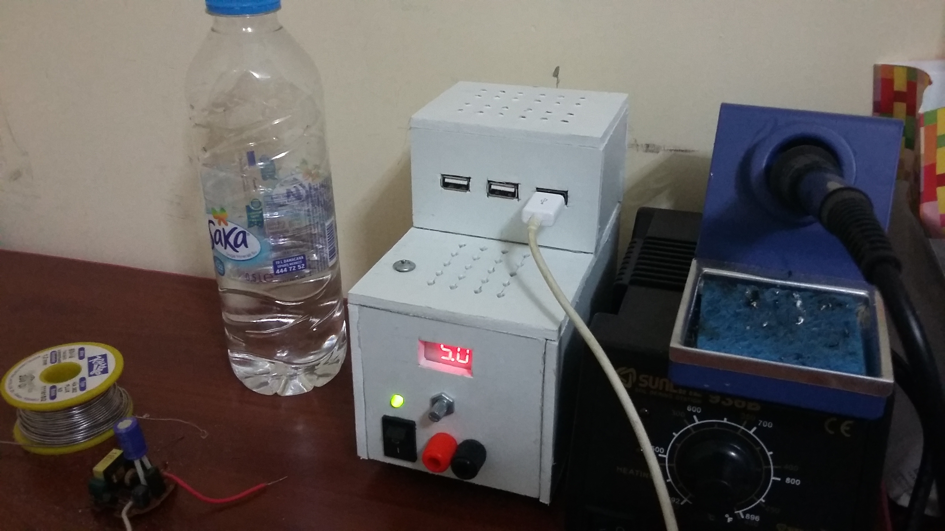

Şarj hızı iyi telefon şarj için ayarladığım 3 usb li üst bölümünde bitti alt taraf ise ayarlı güç kaynağı bölümü uzun yılyar kullanırım umarım =)
Bu mesaja eklenen görseller:
Süper, kısa sürede iyi iş çıkarmışsın kardeşim. Eline sağlık.
Çok teşekkürler üstad seninde eline sağlık sağolasın.
