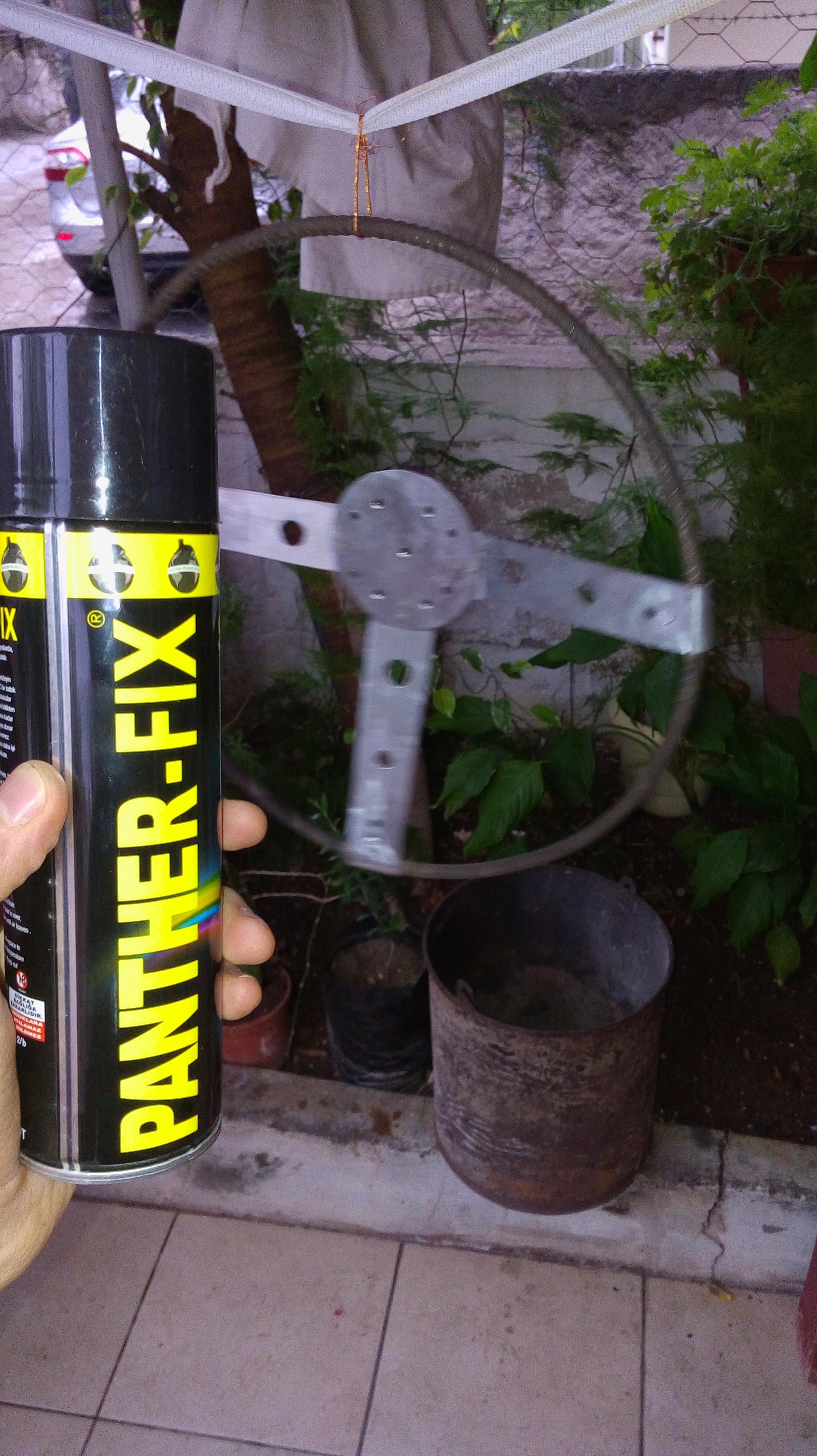

Herkese merhaba. Uzun zamandır düşündüğüm ancak yeni başladığım projeyle karşınızdayım. Adım adım fotoğraflayarak yapmakta olduğum projeyi sizlerle paylaşmak istiyorum. Elektronik kısımda Arduino Uno kullanılacak, siparişin gelmesini bekliyorum. Sınav dönemi yaklaştığı için bir süre güncelleme gelmeyecek ama en yakın zamanda burada olacağım..
Öncelikle direksiyon için parçaları kesmeye başlıyoruz. Malzeme olarak galvanizli sac levha ve 10 luk inşaat demiri kullanıldı.
Gerekli delikleri deliyoruz.
Kaynak işleri halledildiğinde direksiyonumuz şekillenmeye başlıyor.
Boyadan önce.
Boyadan sonra yolda bulduğum (şaka değil cidden yolda buldum) BMW logosunun konumunu kontrol ediyorum.
Bu işlemlerden sonra fotoğraflamayı unuttum ancak kısaca anlatacak olursam boyanan iskeletin etrafına ince şeritler halinde polar bez sardık. Ardından sıcak silikon kullanarak annemin malzemeleri arasından yürütülen saten kurdele tarzı malzemeyi düzenli şekilde doladık. Direksiyonumuzun son hali bu şekilde. Logo henüz yerine yapıştırılmadı çünkü alt tarafına bir buton yerleştirilerek korna işlevi görmesi sağlanacak.

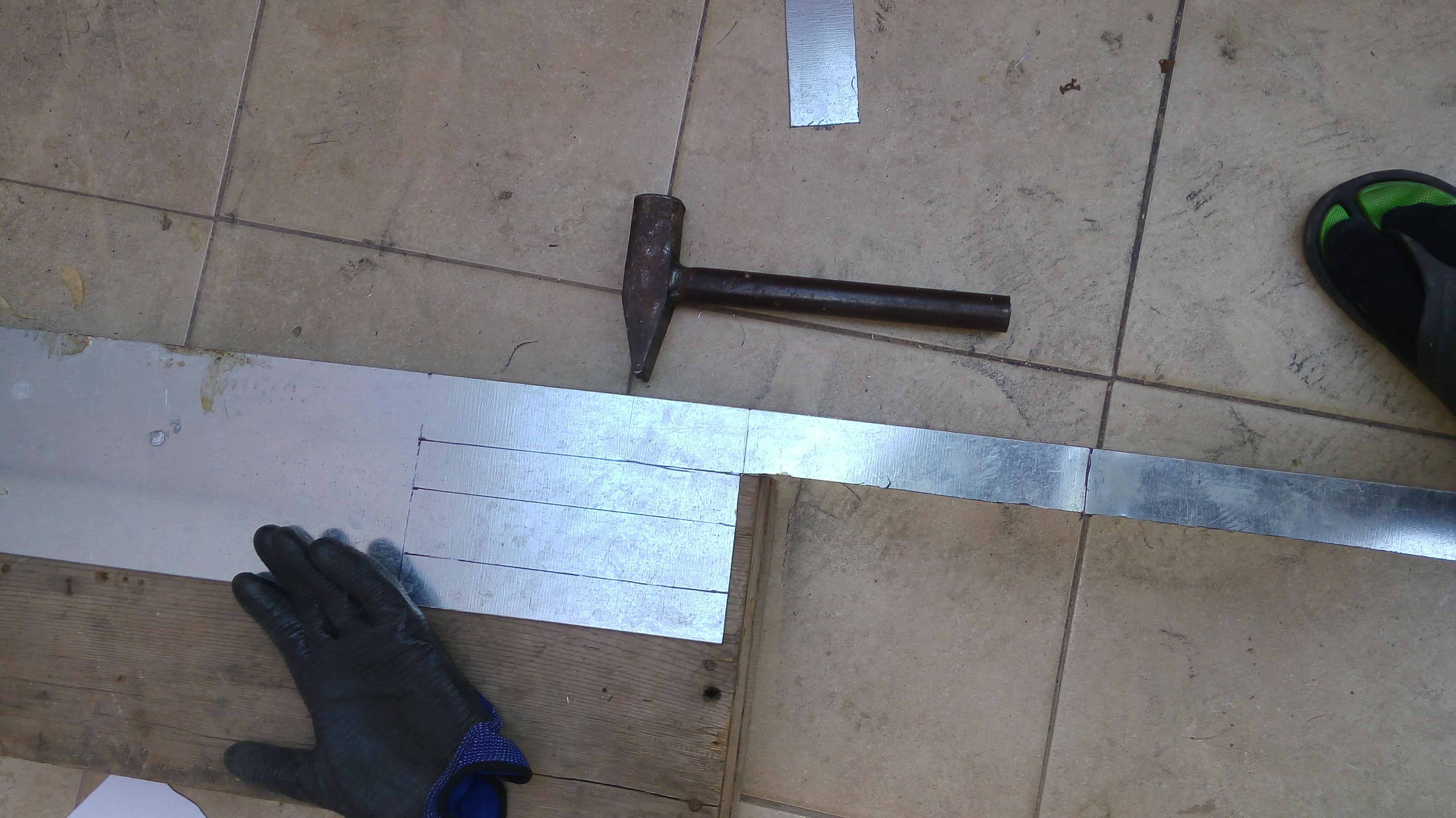

Sıra geldi pedalları yapmaya.. Yeniden direksiyonda olduğu gibi parçaları kesmekle başlıyoruz işe.< Resime gitmek için tıklayın >

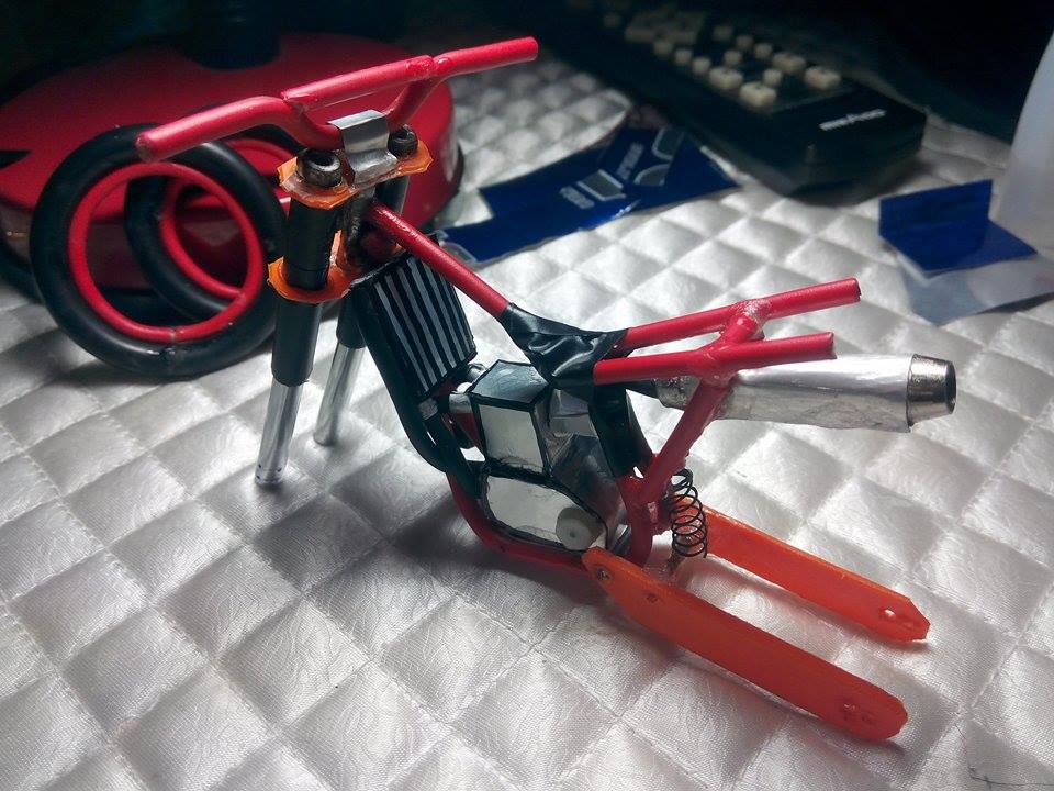

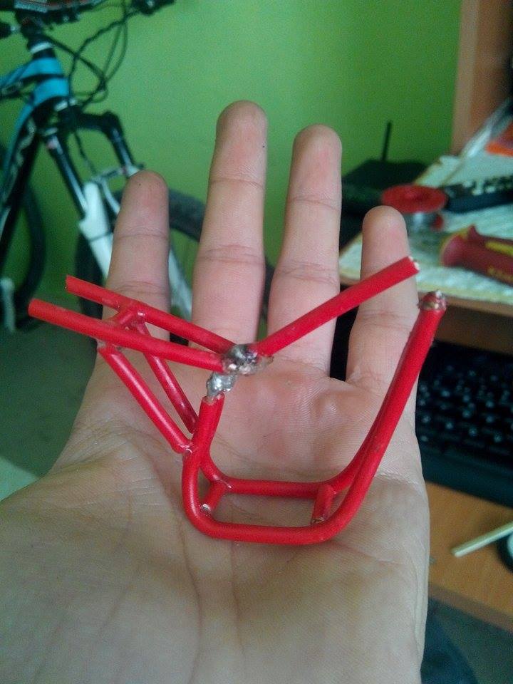

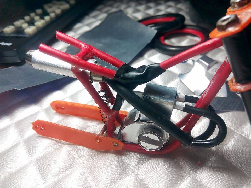

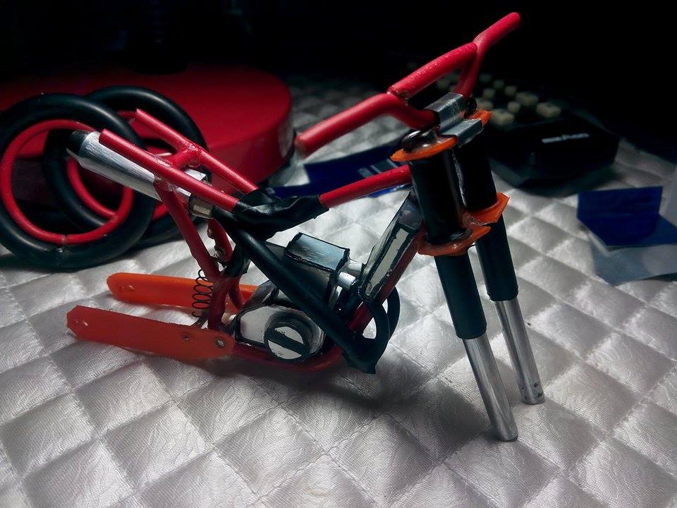

Herkese merhaba arkadaşlar. Kendimi bildim bileli el becerim iyidir. Çoğu kişinin "işsizlik" dediği bu şeylerle uğraşmayı çok severim Daha önceleri yaptığım bisiklet maketlerine tekrar baktıktan sonra çıtayı biraz daha yükseltmenin zamanı gelmişti.
Bu seferki hedefim Enduro (arazi motoru). İşe başlamadan önce KTM 250 EXC modelinden esinlendim ve çoğu parçayı fotoğraflara bakarak yaptım. Modelde kullandığım malzemeler tamamen başka şeylerde farklı amaçla kullanılan parçalar. Örneğin Şasi elektrik kablosu, motor radyatör ve egzos kola kutusu ya da lastikler aslında bir tansiyon aletinin hortumları aşağıda kullandığım malzemelerin tam listesini yazacağım. proje henüz bitmedi. Ama umutluyum güzel şeyler bekliyorum.
Şasi:Elektrik kablosu ve plastik parçaları
Motor-radyatör-egzos: Kola kutusu
Ön amortisör: Radyo anteni içine koyulmuş kalem yayları
Siyah hortumlar: Eleketrik kablosu
Lastikler:Lastik hortum
Jant çemberleri: şasi de kullandığım kablonun aynısı
Fotoğraflar aşağıya eklenmiştir ancak jantlar hakkında fikirlerinize açığım o konuda henüz bir şey yapamadım.
Okumaya zaman ayırdığınız için teşekkürler.
