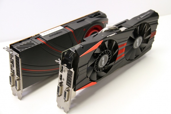

Cevap: Güç kaynağı mı ekran kartı mı ?
Ekran kartının PSU güç girişini taktığından, yada bazı kartlarda bu giriş 1 den fazla olabiliyor öyle bi durumda 2 girişe de takmak zorundasın güç kaynağını. Takıldığından emin misin? Açılmaz çünkü aksi taktirde pc.
Kartta problem olduğunu düşünmüyorum
örneğin resimde solda üst köşede 2 tane giriş gözüküyor. İkisinin de psu ya bağlı olması lazım
