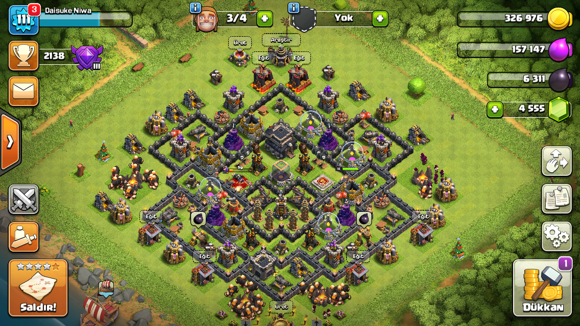

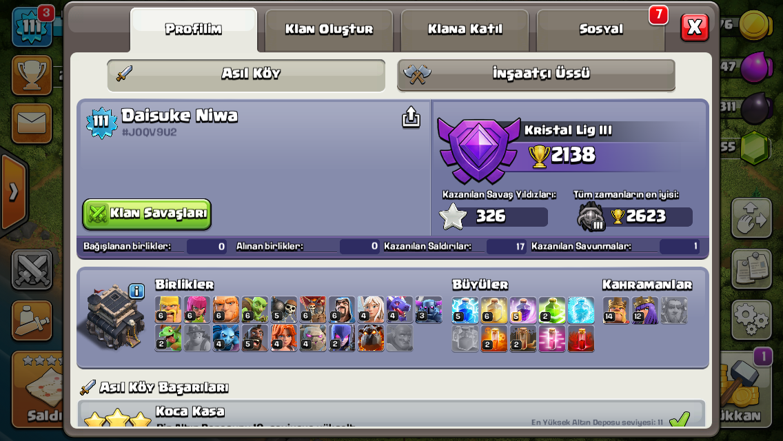

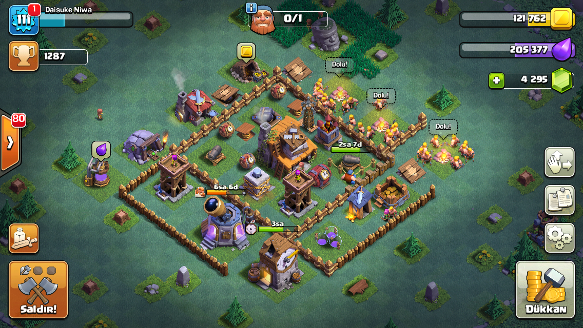

4555 TAŞ TH9 FULL UYGUN FİYAT.
Yapılar bombalara kadar son seviyedir . Askerlerde öyle . Fiyat 150 tl dir . Bisiklet ile takas olur .

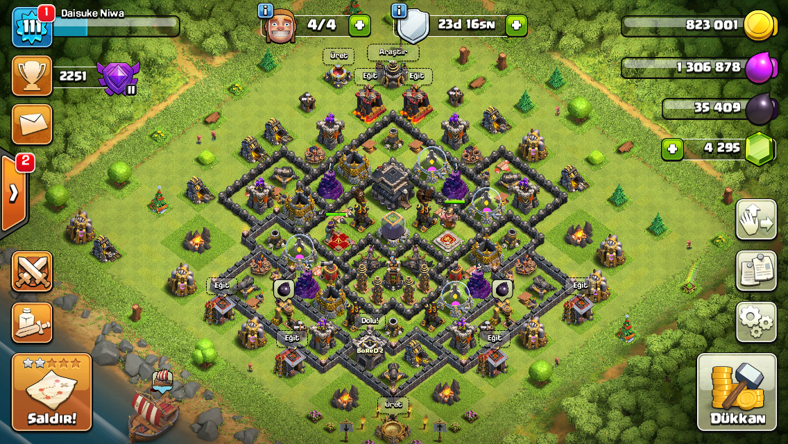

ACİL SATILIK 180 TL TH9 FULL 4300 TAŞ
Yüksek taş görevleri yapılmamıştır fiyat 180 tl . Havale yada elden .

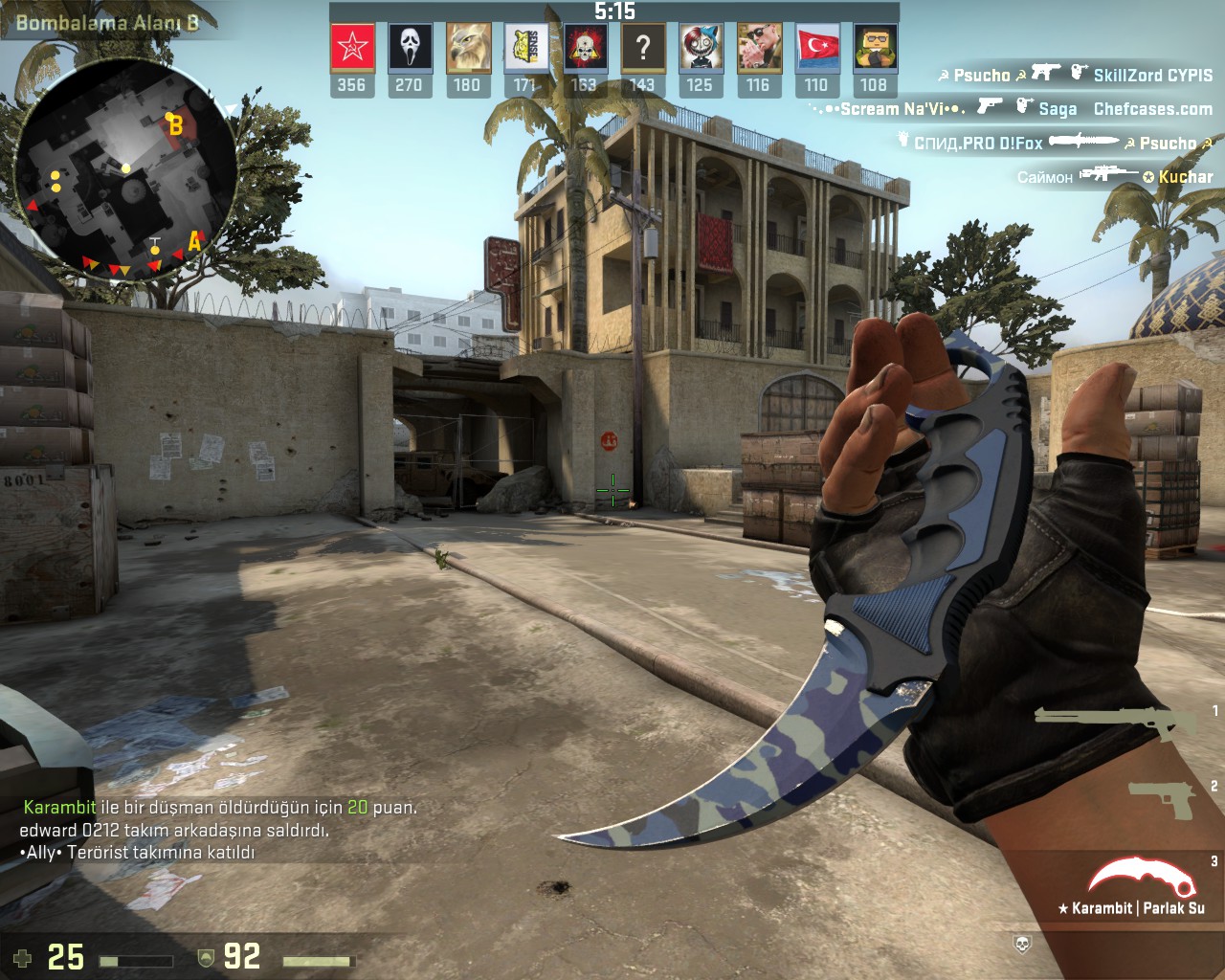

FİYAT DÜŞTÜ . 550TL . =\u003e KARAMBİT PARLAK SU (MW)
FİYAT GÜNCELLENDİ 550 TL . ÖDEME HAVALE
Pazarlık yoktur.
İLETİŞİM : 553 981 18 71 .

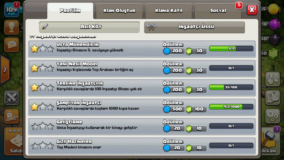

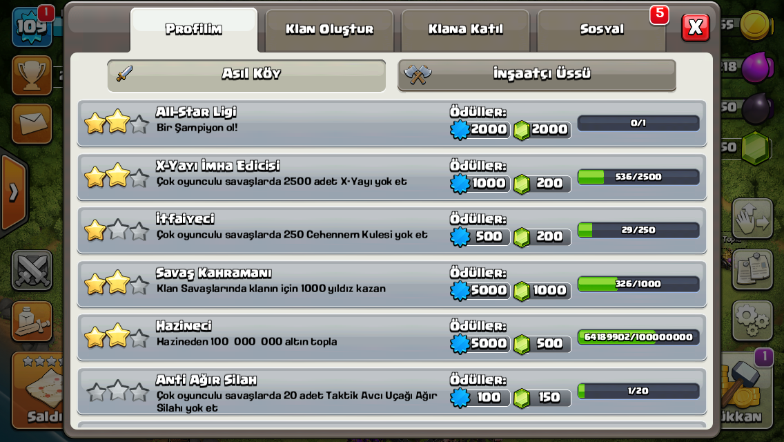

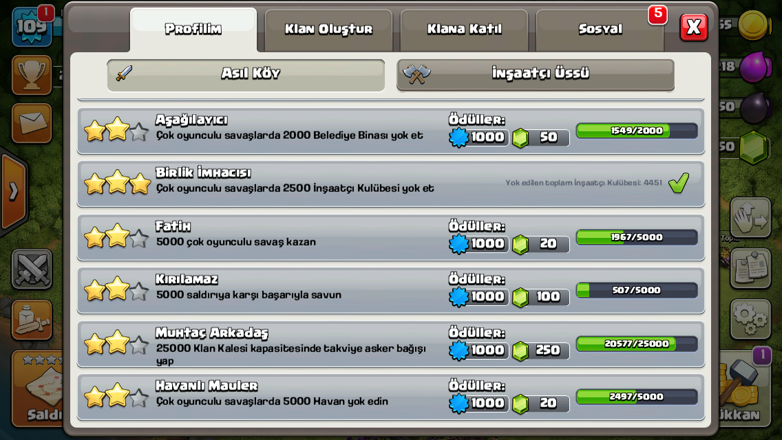

4 K TAŞLI TH9 FULL. 200 TL .
Büyük taş görevleri durmakta . Şuan 4k taş var . İstanbul içi elden yada havale ile satılacaktık . Bisiklet ve bisiklet aksesuarları ile takas olur .

KARAMBİT PARLAK SU AZ AŞINMIŞ !!
Fiyat 700 tl . Ödeme havale yada istanbul içi elden.
Ciddi alıcılarla pazarlık yapılır .
