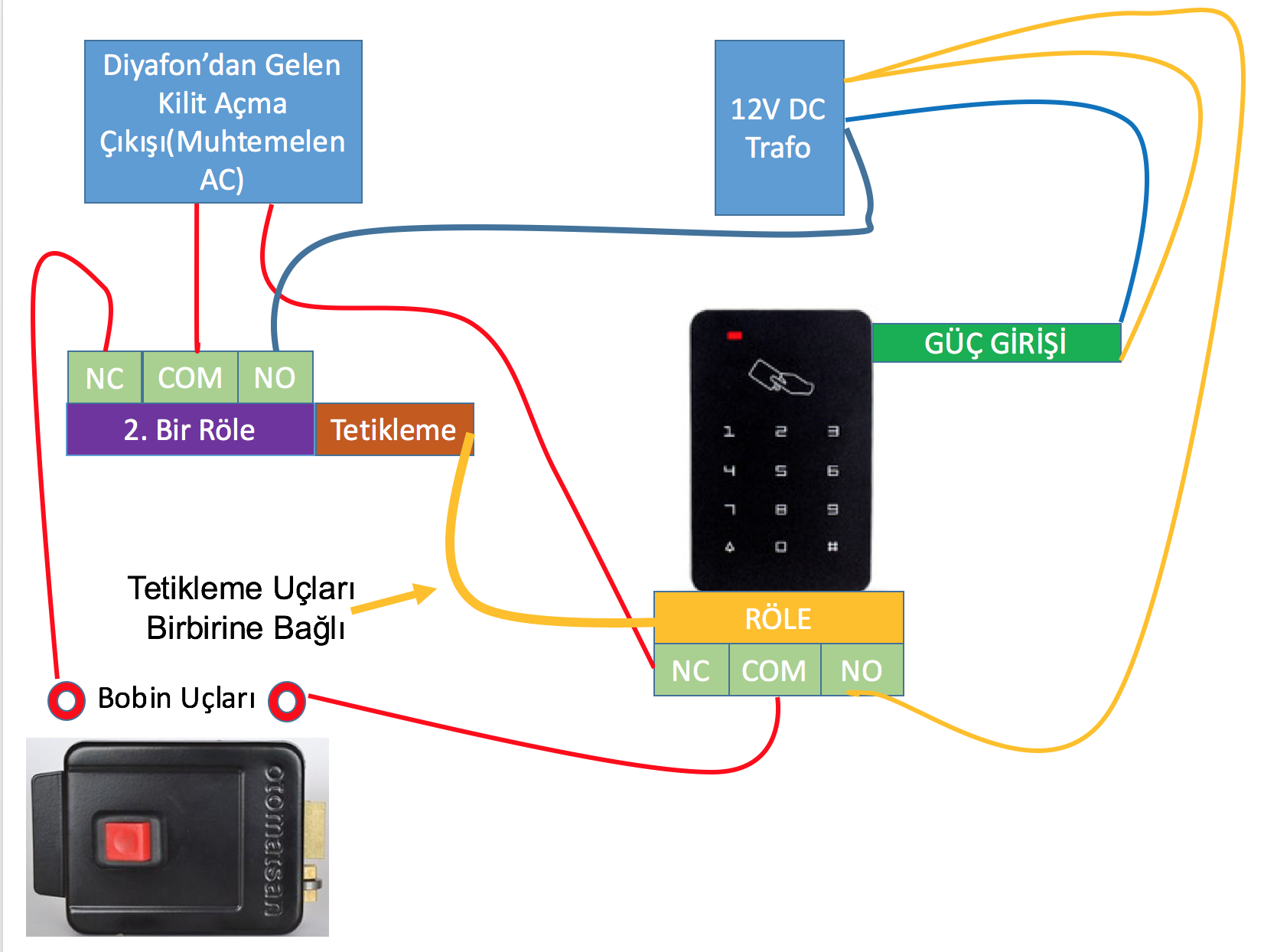

RFID Giriş Kontrol Sistemi Bağlantısı Hk.
Halihazırda diyafon üzerinden dairelerden kontrol edilebilen apartman kapısına, RFID giriş sistemi bağlamayı planlıyorum. RFID cihazında sıkıntı yok. Elimde (doğru etiket, cihaza okutulduğunda tetiklenen) bir röle çıkışı var. Diyafonu görmezden gelirsek sıkıntı yok. Ancak diyafondan kilide giden kablolar var. (aslında muhtemelen diyafon üzerinden anahtarlanarak, ayrı bir trafodan geliyor bu kablolar. Dolayısıyla tersten akımı engelleyen bir koruma olduğunu sanmıyorum.)
Ben doğrudan 12V DC adaptörden(RFID cihazını besleyen adaptör) gelen akımla, geçerli bir RFID etiketi okunduğunda tetiklenen röle üzerinden kilide giriş yapsam(Şekil 1), iki cihaz elektriksel anlamda çakışır ve uzun vadede sıkıntı olabilir diye düşünüyorum.
Şekil 1'deki gibi. Düz mantıkla yapılacak bir devre. Ancak içime sinmiyor bu, kilidi kontrol eden iki bileşen, elektriksel temasta olmamalı.

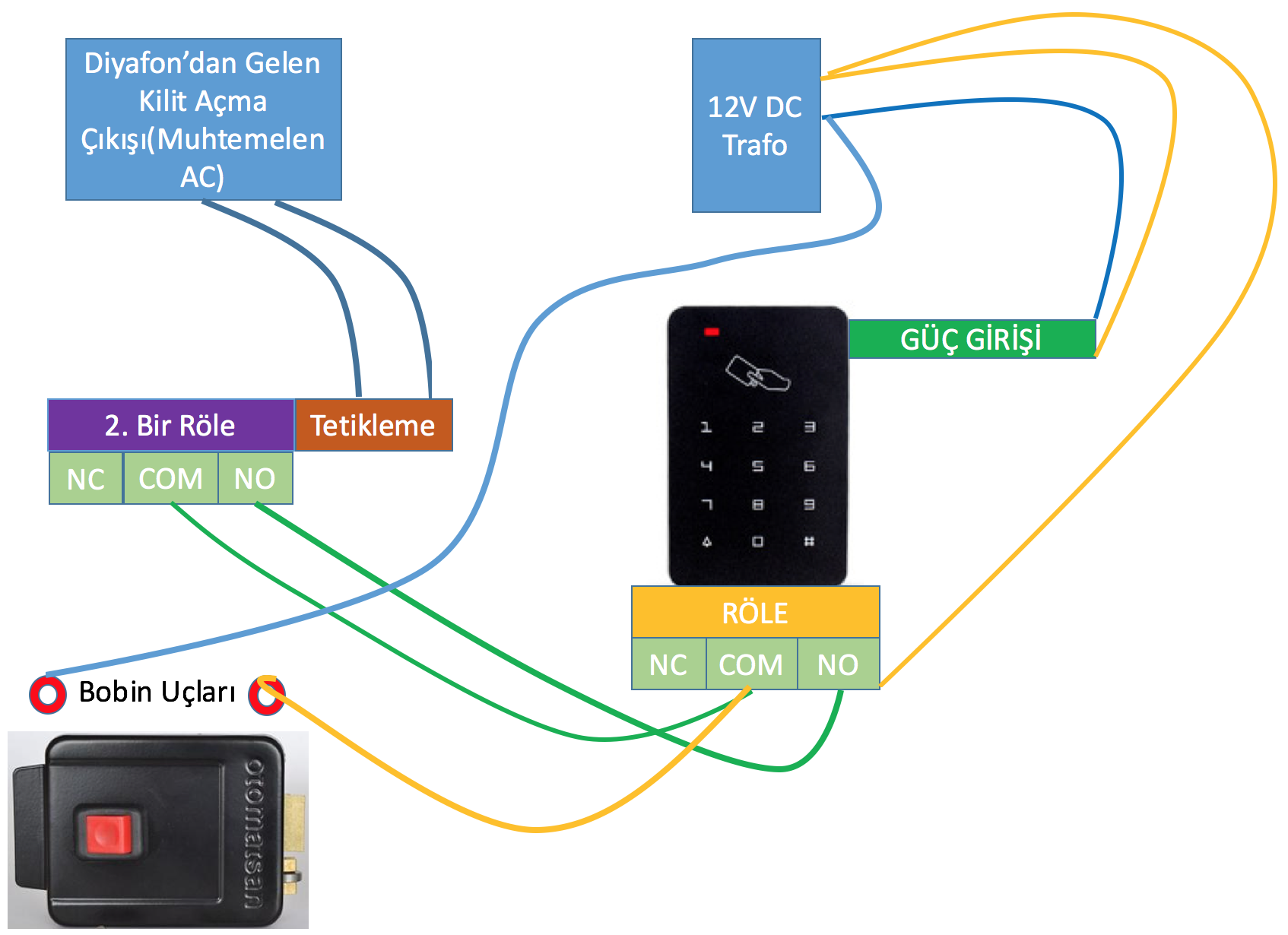

Şekil 2'deki gibi yapılabilir. Ancak iki röle tam anlamıyla aynı anda çekmezse yine sorun devam eder.

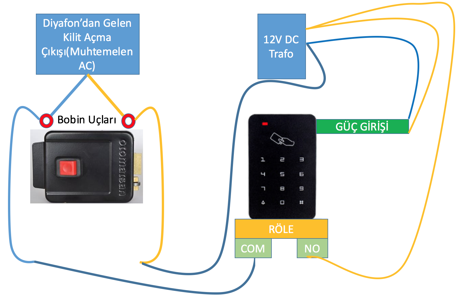

Şekil 3'teki düzenekte sorun büyük ölçüde çözülür. Hem de diyafondan ve RFID sisteminden aynı anda komut gelmesi durumunda sorun yaşanmaz. Ancak röledeki veya RFID sistemindeki bir arıza, diyafondan kapıyı açmayı da engeller...
Diyafondaki kapı açma anahtar kontaklarına erişimim yok. Erişebilsem doğrudan o kontakları anahtarlamada kullanır bağlardım.
Aklınıza gelen, pratikte elektrikçiler tarafından uygulanan bir yöntem varsa ve paylaşabilirseniz çok mutlu olacağım. Şimdiden herkese teşekkürler.
Şekil 1:
Şekil 2:
Şekil 3:
