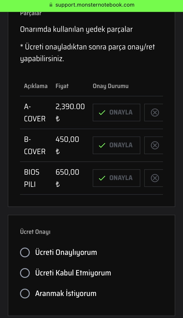

Benim de 5 yıllık cihaz vardı kendiliğinden köşe menteşeleri ekran çıtları vs kırıldı hiçbir darbe olmadan, servise yolladım şöyle bir fiyat çıkartmışlar. 5 yıllık cihazın kendiliğinden menteşesi, çıtası vs kırılması kullanıcı hatası nasıl oluyor? Hadi onları neyse diyelim de bios pili icin istenilen 650tl ücret anormal değil midir? Kendim bunu daha ucuza alışta değiştiremez miyim?
