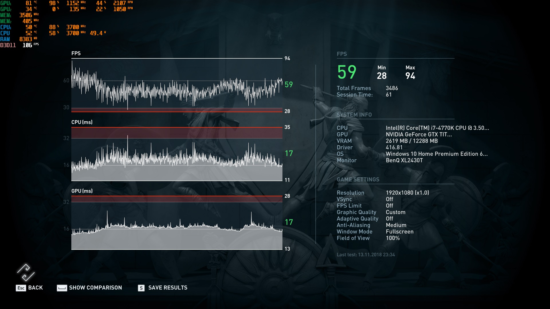

Kim demiş Nvidia ekran kartlarını yavaşlatıyor diye????
Bugün assassin's creed odyssey oyununu yükledim, bütün grafikleri en yükseğe aldım ve benchmark ı çalıştırdım. İlk başta düşük bir fps çıktı karşıma, driverları bayadır güncellemediğimi fark ettim. Güncelleme sonrası ise baya bir artış gözlemledim. Eski driver ile ss almıştım ama beyaz ekran olarak çıkmış, telefon kamerasıyla idare edin :)
Not: AA yı oyun kendi kendine mediuma almış, fark etmedim. High yaptığımda ortalama fps 50 oldu baya fark etti. Gene de ilk halinden yüksek :D
