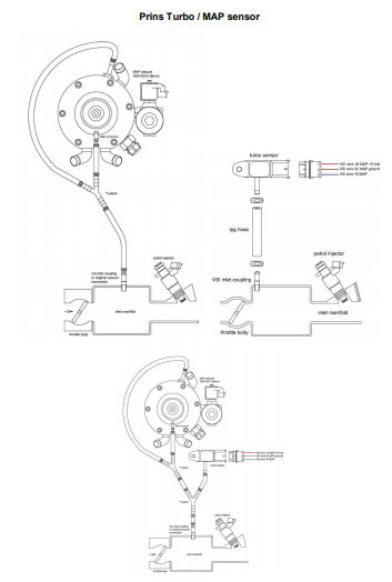

Prinsin atmosferik 4 ürünü var :ecomax ,technomax,silverline ,Vsi2
lütfen inceleyinhttps://www.prins.com.tr/
bu kitlerden vsi2 olanı turbo olanlar için dir. ecomax technomax ve silverline kitlerinde turbo araçlar için manifolt basıncını ölçecek ayrı map sensörü yok Zira silverline modelinde ekstra turbo map akuple edilerek manifolt iç basıncı ölçülür ve kontrol ünitesi enjektöre artan emişe göre ms değerleri artırır .
şimdi size yanlış bilgi veren kişilerehttps://www.prins.com.tr/ web sitesi iyi okumasını önerin.

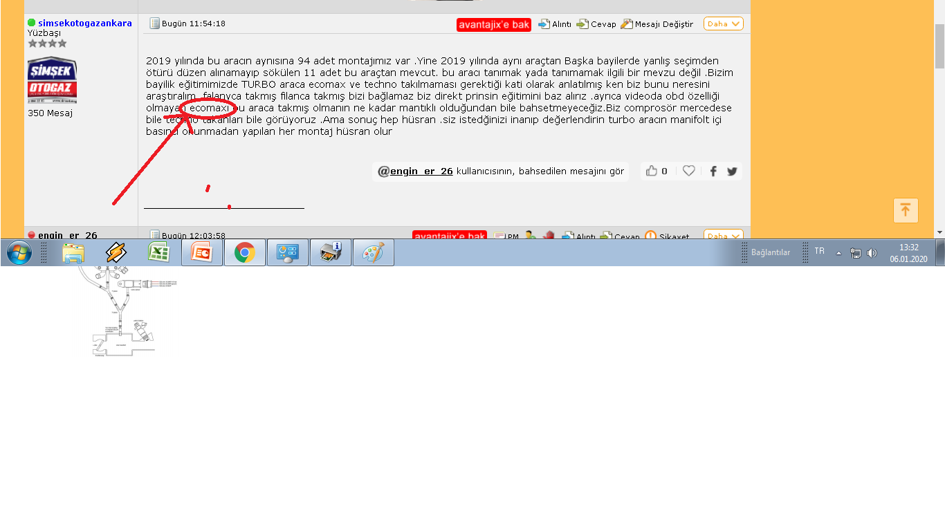

2019 yılında bu aracın aynısına 94 adet montajımız var .Yine 2019 yılında aynı araçtan Başka bayilerde yanlış seçimden ötürü düzen alınamayıp sökülen 11 adet bu araçtan mevcut. bu aracı tanımak yada tanımamak ilgili bir mevzu değil .Bizim bayilik eğitimimizde TURBO araca ecomax ve techno takılmaması gerektiği kati olarak anlatılmış ken biz bunu neresini araştıralım .falanvca takmış filanca takmış bizi bağlamaz biz direkt prinsin eğitimini baz alırız .ayrıca videoda obd özelliği olmayan ecomaxı bu araca takmış olmanın ne kadar mantıklı olduğundan bile bahsetmeyeceğiz.Biz comprosör mercedese bile techno takanları bile görüyoruz .Ama sonuç hep hüsran .siz istedğinizi inanıp değerlendirin turbo aracın manifolt içi basıncı okunmadan yapılan her montaj hüsran olur
Bu mesajda bahsedilenler: @engin_er_26
Tmm kardeş sen benden iyi biliyorsun, ben bir şey demiyorum. Ayrıca prins teknomax ta obd2 var tabi sen yok diyorsan yoktur.

lütfen iyi okuyun technomaxda yok yazmadık ecomax da yok yazdık .çünkü videoda ecomax takılmış .iyi okuyun ayrıca Prins VSI engine set - Prins Autogassystemen BV dan bie ek sunduk .< Resime gitmek için tıklayın >
