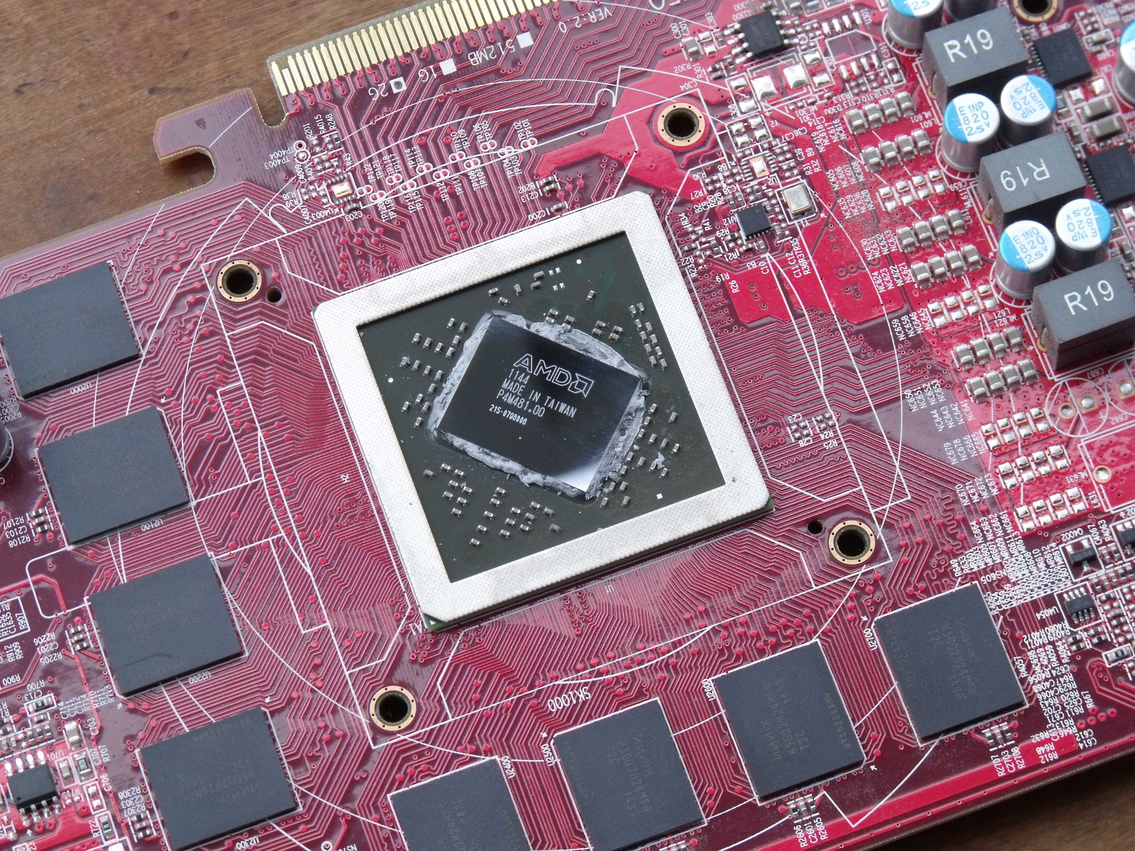

Öncelikle herkese merhaba.Bugün bilgisayarımı temizlerken ekran kartının çok fazla tozlu olduğunu gördüm ve kapağını açtım.İçindeki tüm tozları çıkardım.Termal macun kurumuştu.Her yeri gezdim ve ilk defa kullanacağım gri termal macun aldım.Ekran kartına güzelce sürdüm.Fakat ekran kartını bağladığım ve çalıştırdığımda hüsrana uğramıştım.Ekran kartımda ilk defa 105 dereceyi gördüm ve bu mesajı size yazarken sıcaklık 80 lerde geziniyor.Sizce ne yapmalıyım? ACİL YARDIM!
Macunu çok kalın mı sürdünüz? Yoksa dıştaki devrelere mi taştı? Ya da soğutucuyu tam oturtamadınız/sıkıştıramadınız mı?
< Resime gitmek için tıklayın > Bu fotoda macunu sürdüğünüz yer siyah kısım değil mi? Siyahın etrafına taşmadığına emin misiniz?
Ayrıca tahminim ölçüm hatası olabilme ihtimali. Çünkü macun kalın olsa bile 105 aşırı bir rakam, ki sistem donar tahminim. Kartın üzerindeki diğer termal sensörlerdeki veriye de bakın veya sıcaklığı kendiniz kontrol edin. Bunun için GPU-Z ve bir termometreyi DİKKATLİCE! kullanabilirsiniz.

Taştığını sanmıyorum.Kartın üzerindenki sensörlerideki veriye nasıl bakıcaz bilmiyorum.Termometre olarak civalı termometre olmaz tahminimce.Bide macun sanki biraz sulu gibi.Olmazsa birazdan yine çıkartcam ekran kartını ve çok ince bir şekilde sürmeye çalışcam.oda olmazsa tanıdığım bir bilgisayarcıya götüreceğim.ve oda olmazsa yeni bir ekran kartı

Hocam sonuçta termal macun kaliteli olması ve düzgün uygulanması lazım ekran kartı devreleri açık halde ve sıcak. Zaten bu işlemi servisin uygulaması lazım normalde.

Büyük ihtimal soğutucu tam temas etmiyor işlemi tekrarlyın ve termal macunu ince bir tabaka halinde sür sonra bloğun oturduğundan emin ol.
tekrar tekrar baktım tam temas ediyor.bastıra bastıra ortadan ikiye bölünecek :S aynı macunu arkadaşın işlemcisinde denedik sıcaklıkta hiçbir fark olmadı.kaliteli bişeyler almalıyım

birde isi olcer diyodu hareket ettirdin mi ki? o zaman degerleri yanlis olcebilir. elini bi ekran kartinin headsinkine degdirsene bezle? eger iliksa 40-50c dir cok sicaksa 60c+ olabilir,

valla hocam heatsinke değemem ama ekran kartının üst metaline değidiğimde çok sıcak (eğer oyun açıksa) pc boştayken 55 lerde geziniyor.az önce minecraft açtım 106 dereceyi gördüm.termal macuna bakıyorum resmen buharlaşmış :D

hocam aynı şey işlemciyede olmuştu kalteli bir macunla 80 derceden 20-30 a düşürmüştüm.dün işlemciye sürdüğüm termale bakıyorum normal.ekran kartına bakıyorum su toplamış gibi, nokta nokta.
birde arkdaşlar bişey daha sorcam.ben işlemcinin üstünü bu monitör silmeye yarayan suya benzer sıvılarla sildim.onun etkisi olmuşmudur?
