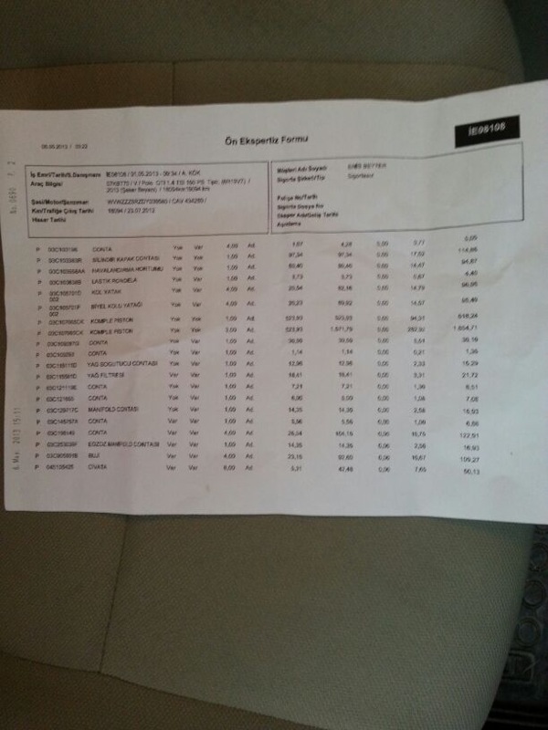

Arkadaşlar iyi akşamlar, 2013 Ocak ayında 2012 Aralık başı üretimi Polo 1.4 TSI GTI aracımı sıfır km olarak Kayseri ÖzSa'dan aldım. 2011 modellerin yağ yaktığını biliyordum fakat gerek forumda ki üyelerden bazıları gerek VW yetkilileri ve çalışanları bana 2012 modellerin yağ yakmadığını parça değişimi ve yazılım güncellemesiyle bu sorunu aştıklarını söylediler. Aracım 5000 km de yağ uyarı ışığı yaktı ve 1 lt kadar yağ eksiltmiş olduğunu gördüm. Bunun üzerine servise ( Maltepe Erel ) gidip durumu bildirdim ve bana bunun normal olduğunu çünkü TSI motorlarda turbonun motor yağından yağlandığını ve zamanla eksildiğini söylediler. Buna ek olarak 1 lt Castrol Edge 5W-30 yağa 53 TL fiyat çektiler. Bostancı Sanayiden 30 TL 'ye aynı yağı alıp kendim ekledim. Daha sonra ise 1000 km'de 0.5 litre eksiltme yaptığını farkettim. Aracı fazla sıkıştıran bir sürüşüm yok çoğu zaman cc de bile giderim ayrıca yağ sıcaklığı 88-90 derece olmadan 1 defa bile aracı dipgaz kullanmadım. Gerçekten bıktım sürekli yağ seviyesini kontrol etmekten , ne yapabilirim ? ne önerirsiniz ?

17 Haziran 2013 tarihinde Doğuş Oto ve Antalya Başaran otoya açtığım ayıplı mal davası 19 Haziran 2014 tarihinde lehime para iadesiyle kazanılmıştır ;Antalya Başaran otoda onayım dışı 2012 model Polo Gti aracımın motorunu revizyon yapıp ve yolladıkları ihtarname ile aracı zorla kabul ettirme tutumlarını 30 Nisan 2013den itibaren VW Almanya hem mail atmam hem telefon görüşmelerim , Doğuş Otomotiv ile görüşmelerimdede fark ücret verin 0 km aynı araçla takas teklif etmeleri, zorla aracı kabul ettirme tutumları üzerine 17 Haziran 2013de hukuki davada hakkımı aradım.19 Haziran 2014 de,yağ eksiltme sorunundan açtığım davayı fabrika çıkış hatalı olarak kazanılmıştır.Senelerce Birikim yapıp araba alıcaklara sadece polo ya özgü yada şans eseri diyeceklere muhatap olduğunuz dev firmanın mağdur etmekle birlikte tutumu ortadadır.Dava detaylarını incelemek isteyenlere:
