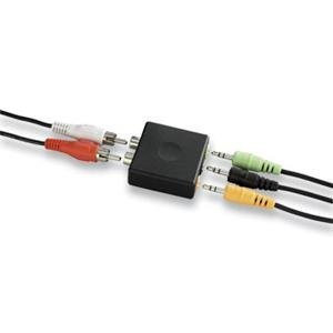

Merhabalar forumda yazınızı okudum bende logitech X-530 var ama tam anlıyamadım hangı kompanentı alıcaımı. ben ps3 uumu samsung lcd' me bagladım ama ses alamıorm.resımde gosterdıgınız kırmızı beyaz ve sarı uclu aletı neye baglıcam da ses sıstemıne baglıcam aacaba yardımcı olursanız cok sevınırım.
Saygılarımla
Hortlatmışsınız bari,cevaplayalımPs3 standart kablosunu ve x530 kutudan çıkan küçük çeviriciyi kullanmanız gerekir.Çeviricinin üzerindeki renklere uygun olarak bağlayacaksınız.Bir de ps3 menüden ses ayarını scart seçmeyi unutmayın(2 kanal ses alırsınız bu yöntemle bu arada)

Arkadaşlar konuyu 2 sene önce açmıştım. Gene çözümü yazayım ihtiyacı olan arkadaşlar için (gerçi yukardada yazmış bazı arkadaşlar).
Analog ses sistemlerini bağlamak için ihtiyacınız olan kablo(çevirici) bu:
(Bu çevirici Logitech X-540 kutu içeriğindende çıkıyor)
Bağlantıda şöyle olacak:
Uzunca bir süre analog Logitech X-540 ses sistemiyle bu şekilde bağlayarak kullandım PS3'ü. Tek sorun ses 5+1 olarak değil 2+1 olarak geliyor. Ama ses kalitesi gayet güzel. 5+1 Dolby/DTS ses almak için optik bağlantı gerekiyor.

Yukarıdaki mesajımda anlattığım gibi bağlayacaksın.
Bu çeviriciyi satın alman lazım. Yeşil girişe hoparlörden gelen yeşil ucu takacaksın, diğer uca PS3'ün AV kablosundaki kırmızı-beyaz uçları takacaksın. Sonra PS3 menüsünden Audio ayarlarından en alttaki "Audio Input Connector SCART AV MULTI" yi seçeceksin tamamdır.

Peki kardesim saolda bu ilk belirtiğin kabloyu nereden temin edebilrim?Başka bir ses sistemimi alacam illa içinden bu kablo çıkacakSatın alabileceğim bi yer varmı bi site?

Elfendos,kutudan çıkan çeviricinin resmi bu;
Bu çeviriciyi arıyorum ben ya bende 5+1 sistem var fakat sadece 2 kolondan ses alabiliyorum . Bu aparatı bulsam ses sisteminin geri kalan 2 jakını da takabileceğim . Elektrikçilere falan baktım bulamadım bir türlü .
Bu çeviriciden elinde fazla olan varsa lütfen bana gönderebilir mi ? Kaç para isterseniz veririm zamanında çok aradım bunu fakat bulamadım . Çok dua ederim , bu dualar ile cennete bile gidebilirsiniz o derece :D

Fatz kardesim böyle bir çevirici buldum.Bir bakarmısın acaba senin kablodan bulamadım.Bu da olurmu onun yerine?
Arkadaşlar bu parçayı bulamaz mıyız ? İstanbulda bakmadığım yer kalmadı ya
