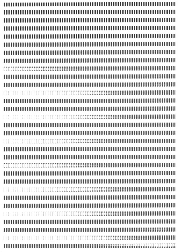

Arkadaşlar yazıcım 5200 hatası veriyor ve 2 gündür gece gündüz onunla uğraşıyorum, bir türlü çözüm bulamadım.
Benim sorunum siyah kartuşla ilgili. Baskı yaparken renklerle ilgili bir sorun oldu, mürekkepler çok az kalmıştı. Bu arada bitmeyen kartuş kullanıyorum. Neyse tanktaki mürekkepleri doldurdum. Sonra da ne olur ne olmaz diye kartuşlara enjektörle mürekkep ekledim. Ama galiba siyah kartuşa ağzına kadar mürekkep koymuşum. Ondan sonra hata vermeye başladı.
Renkli kağıt basarken sorun olmuyor. Ancak tamamı siyah karakter dolu bir A4 sayfa yazdırırken ilk 3-4 satırı normal yazıyor sonra baskı silik çıkmaya başlıyor ve yazıcı yazmayı yavaşlatıyor, en sonunda da yazım işlemini yarım bırakıp 5200 hatası veriyor.
Bugün bitmeyen kartuş hortumlarını söktüm. Sökerken siyah kartuşun çok dolu olduğunu gördüm ve içindeki mürekkebin bir kısmını enjektörle geri çektim. Kartuşları temizledim, cihazı resetledim falan ama aynı sorun hala devam ediyor.
Bunun bir çözümü var mı yoksa siyah kartuş almam mı lazım? Ve yeni kartuş alırsam düzelir mi?
Renkli baskıda sorun yok. Püskürtme ucu kontrol ve baskı kafası hizalama işlemlerinde de sorun olmuyor. Ama siyah sayfa basarken anlattığım gibi oluyor...

Siyah beyaz çıktı bu şekilde çıkıyor arkadaşlar. Bu resimdeki sayfayı basarken hata vermedi. Ama en başta hızlı başladı sonra yavaş yavaş böyle bastı. Fikri olan var mı?
bu konu başlığını inceledin mi sayın Hocam? yukarıda verdiğim linki uygularsan Yazıcının elektrik bağlantısını kestiğinden emin ol. Birde kartuşları resetledim demişsin nasıl resetledin? service tool 3400 diye bir yazılım var onunla ink counter diye bir kısım var onu resetlemeyi yaptın mı? Tabi bu yazılımı kullanmak için yazıcının servis moduna alınması lazım. Bunun için kırmızı iptal tuşuna basarken power tuşuna da basılı tutuyorsun. power tuşuna basılı tutarken kırmızı iptal tuşundan parmağını çekip, tekrar iptal tuşuna 5 kere basıpu bırakıyorsun. tabi bu işlemleri yaparken power tuşundan parmağını çekme. üzerindeki yeşil yada ne renkse yanıp yanıp sönüyor sonrada sabit kalıyor. bundan sonra service tool 3400 programını çalıştırıyorsun. yazılımı sana gönderebilirim. hadi bunları yaptın olmadı ise;

Şimdilik sorunum halloldu galiba, o service tool programını da indirdim ama şimdilik kullanmayacağım... Şu anda yaprak test basıyorum da sorun çıkarmıyor makine... Ama o siyah sayfayı basınca yine bu paylaştığım resimdeki gibi çıkıyor...
