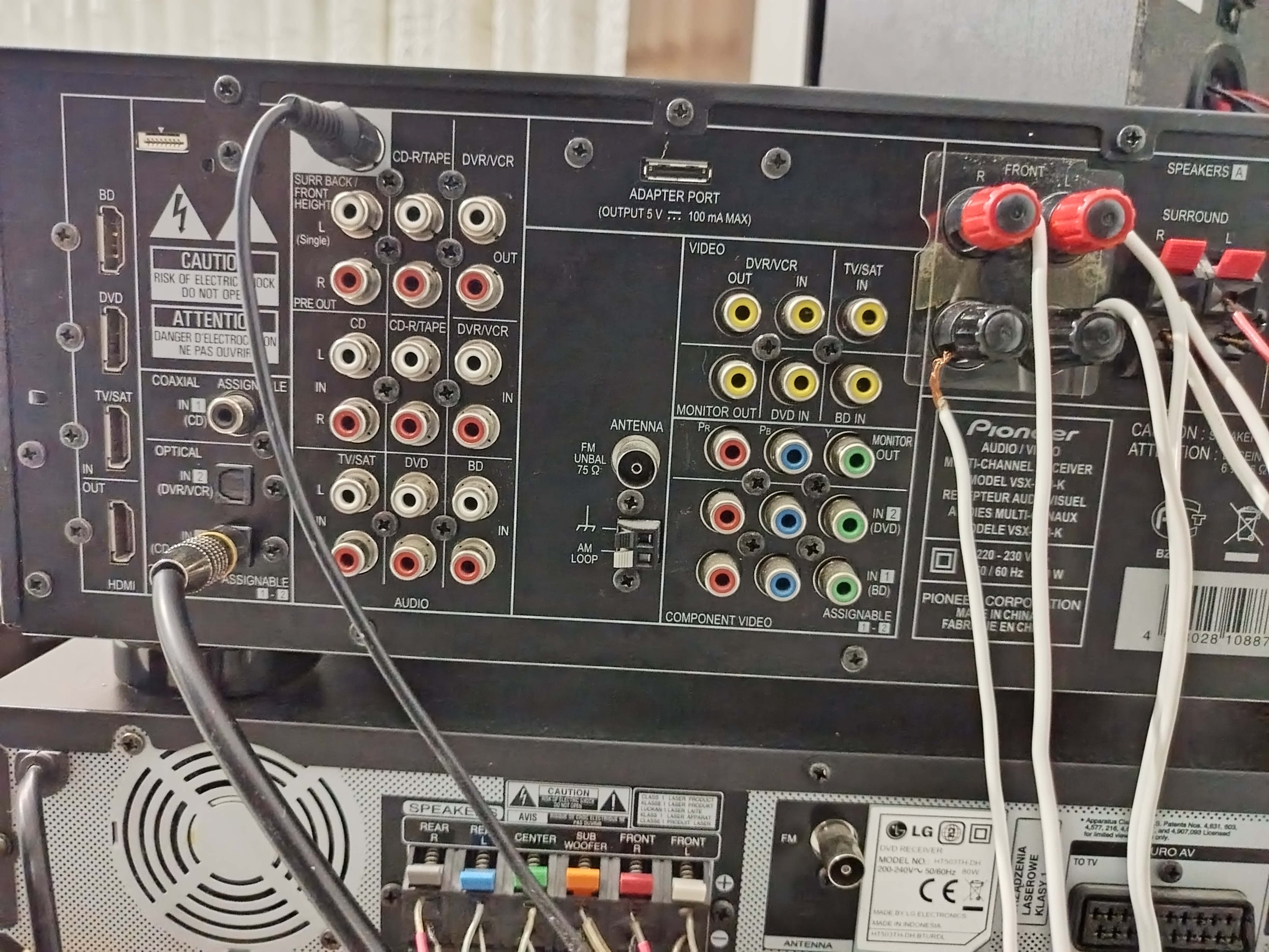

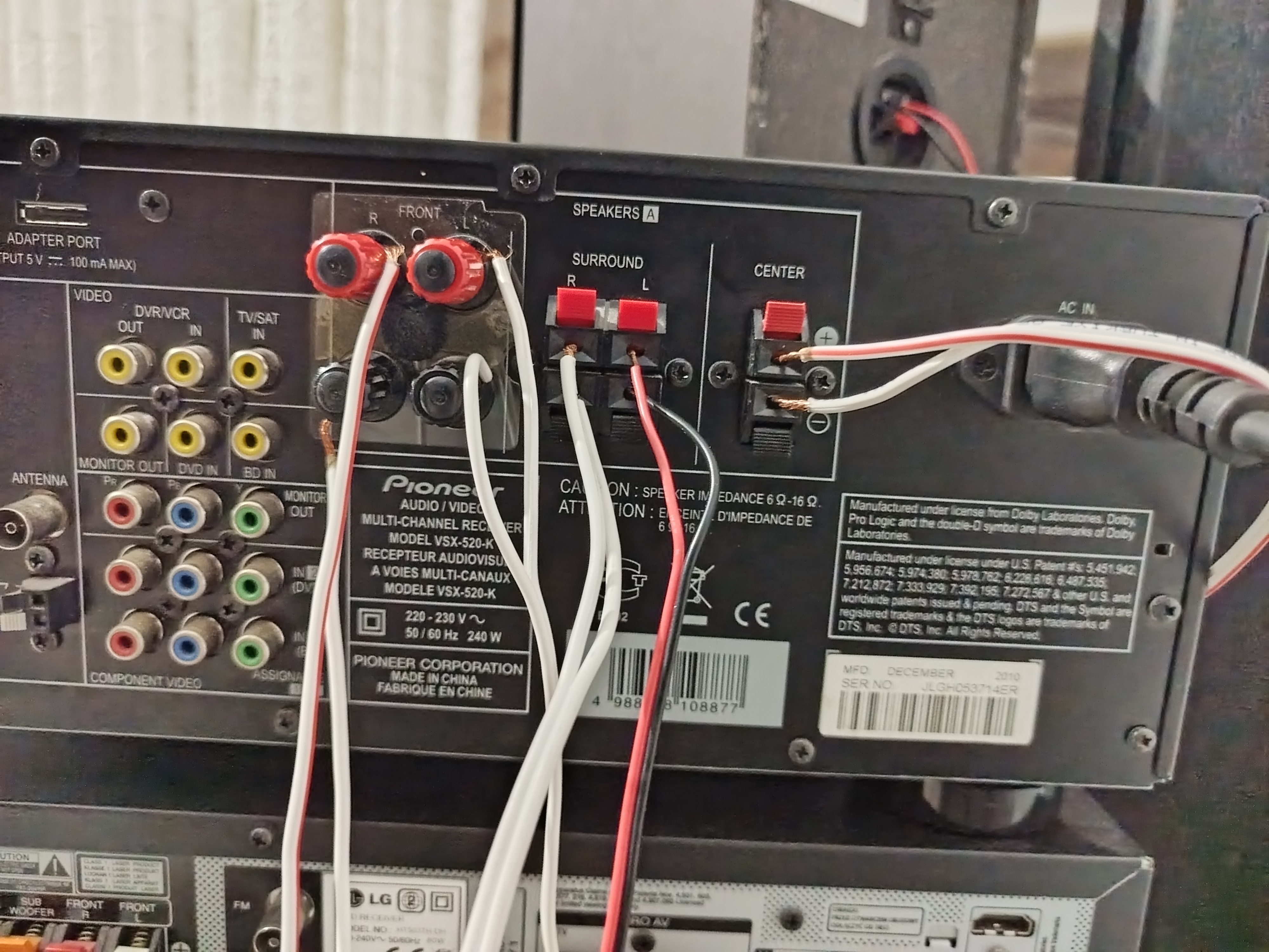

Tabiki ekliyorum. Eminim aslında ama bu cihaz bana bildiğim herşeyi tekrar sorgulatıyor :) < Resime gitmek için tıklayın > < Resime gitmek için tıklayın > < Resime gitmek için tıklayın >

Bağlantılar doğru görünüyor.
İşin enteresan tarafı, daha hoparlör kurulumu testinde aynı sesin hem ön hem de arka soldan gelmesi. Acaba amfinin çıkışlarında mı bir sorun var
Amfiyi aldığınız kişi böyle bir durumdan bahsetti mi?

Hayır bahsemedi. Kendisi bilmiyordur belkide film için kullanmiyordu hiç. Dahada ilginci örneğin testte centerden ses gelmiyor diye center cikis bozuk dicem ama stereo birşeyler açıyorum center çalışıyor, center i başka çıkışa bağlamışlar desem test aşamasında oradadan ses gelmesi lazım başka bir kolonla birlikte.

Bence siz ürünü iade edebiliyorsanız edin.
Çünkü daha kurulumda avr kendi test sinyalinde bile iki hoparlörden birden ses veriyorsa kesin sorun var demektir.
Hani ilk kalibrasyonda sesi her kanaldan ayrı ayrı doğru şekilde veriyor olsa başka bir yerde sorun var denebilirdi ama şu anki durumda AVR’nin arızalı olduğu aşikar.

Teşekkür ederim evet bir arıza olduğunu kabullendim artık. Yarın aldığım kişi iletişime gecicem kabul ederse, tabiki iade edip tavsiyenize uygun bir cihaz almak isterim

Nedendir bilinmez cihazın çıkışlarına köprü atmışlar daha önce. Yardımci olduğunuz için teşekkür ederim

Köprüleri kazıyarak yapmışlar dedi tamirci basit değil eski haline döndürmek dedi. Döndursekte belkide başka bir sorun vardı o yüzden yaptılar dedi. 1500 den başlar nereye kadar çıkar bilmem bu işin maliyeti dedi kalsın dedim bende kesin konusamadigi için. Geri alırmı bilmiyorum ulasamadım bugün. Ama es3tb 5.1 setle beraber 10000 e aldım en kötü stereo olarak kullanırım. Hifi olmasada çok rezil bı sesi yok
