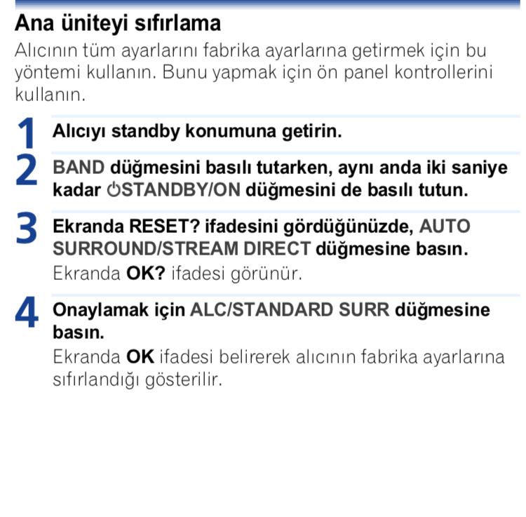

Arkadaşlar merhaba, elimde vsx 329-k amfi var.es 21 kuleler ile kullanıyorum.sağ çıkıştaki hoparlörün tiz ve bası az çıkıyor,yer değiştirip denedim sağ ön çıkışında problem var.Çıkışları hiç zorlamadımda.ne yapmam gerekir ?
6 yıl (1204 mesaj)
Amfiyi Reset’leyip denediniz mi?
Bu mesajda bahsedilenler: @blackbox34
6 yıl (350 mesaj)
Nasıl resetleyeceğim ?
Bu mesajda bahsedilenler: @PRODJ
6 yıl (1204 mesaj)
Bu şekilde resetleyebirsiniz.
6 yıl (350 mesaj)
Şimdilik sorun düzeldi gibi teşekkür ederim.Ben mekanik bir problem sanıyordum.
