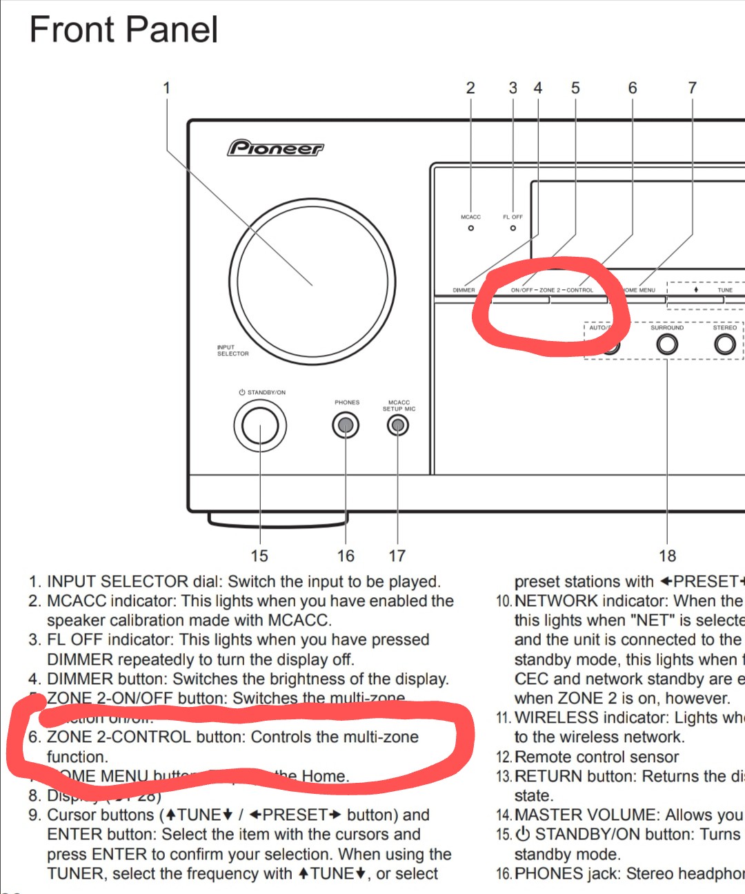

AVR'yi kapatıyorum, prizin anahtarını kapatana kadar Zone 2 ışığı yanmaya devam ediyor, ayarlarda Zone 2 aktif değil ama. Bu şekildeyken cihazın elektriğini kesersem çat çut sesleri iki kez geliyor. Z2'yi kapatmak için ne yapmam gerek?
Cihazım VSX-1131
7 yıl (2579 mesaj)
Orijinalden alıntı: The Electro-Man
Cihazım VSX-1131
Merhaba;
Fotoğrafta işaretli tuşlar ile Z2'yi kapatmıyor mu? (Z2 Off)

3 4 senedir kullanıyorum, orada tuş olduğunun bile farkında değildim. 🤣 Evet oradaki off tuşuna basınca kapandı. Herhâlde farkında olmadan on tuşuna elim çarptı.
