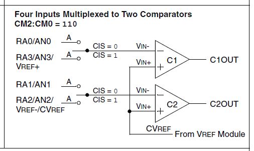

PIC18F25K50'nin comparator bitleri biraz farklı olduğu için orada bir hata aldım. 2550'de comparator yapılandırma registeri CMCON, voltaj referansı registeri CVRCON. bu registerlar 25K50'de olmadığı(25K50'de bu registerları değiştirmişler.) için hata aldım.
İlk hatayı mevcut satırları iptal edip VREFCON= 0x00 yazarak atlattım. (JAKA böyle yapmış.)
C:\Users\acer.acer-Bilgisayar\Desktop\FirmwareV2\user\pickit.c:471:Error [1105] symbol 'CMCON' has not been defined
C:\Users\acer.acer-Bilgisayar\Desktop\FirmwareV2\user\pickit.c:471:Error [1101] lvalue required
C:\Users\acer.acer-Bilgisayar\Desktop\FirmwareV2\user\pickit.c:472:Error [1105] symbol 'CVRCON' has not been defined
C:\Users\acer.acer-Bilgisayar\Desktop\FirmwareV2\user\pickit.c:472:Error [1101] lvalue required
Şimdi comprator hatası ileriki satırlarda(1171, 1172 ve 1230, 1231) çıktı.
Orjinal kod şu şekilde:
CMCON = 0x2E; // C2 inverted, C2 Vin- = RA2 (C1 Vin- = RA3) Mode = 110
CVRCON = 0xA5; // CVref = 2.0V @ Vdd = 5.0V
Burayı 25K50'ye göre yazmam gerekiyor. Aldım elime kağıdı ve kalemi. 25k50'nin comparatorlarını aynı moda getirmeye çalışıyorım.
Kod içinde bahsi geçen 2550'deki mode = 110 şu şekilde:
Bir de 1183 ve 1184. satırlarda CMIF ve CMIE hataları çıktı.
