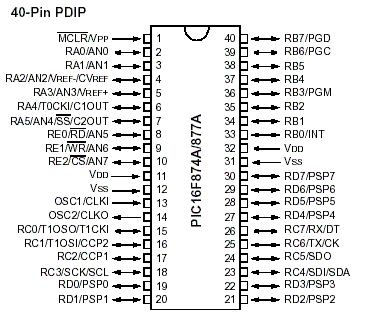

Merhaba Arkadaşlar.PIC16f877A mikrodenetleyicisini minimum devre elemanlarıyla breadboard üzerine taktığımda çalıştıramıyorum.Daha da açıklıyım;
CCS C dilini kullanarak
set_tris_b(0x00); // b çıkış
output_b(0x00);
output_high(pin_b0); // B portunun 0.pinini aç
delay_ms(1000);
output_low(pin_b0);
delay_ms(1000);
kodunu yazdım ve pice .hex dosyasını yükledim. (void main tarafı da var,kodda bir yanlışlık olduğunu sanmıyorum)
Daha sonra Breadboard üzerinden bağlantılarımı şu şekilde kurdum;
~ işaretini bağlamak olarak aldım.
Pin 1 ) Vpp ------------ 10K Direnç ~ +
Pin 11 ) Vdd ------------ 32.Pindeki Vdd
Pin 32 ) Vdd ------------ 11.Pindeki Vdd
Pin 12 ) Vss ------------ 31.Pindeki Vss
Pin 31 ) Vss ------------ 12.Pindeki Vss
Pin 13 ) Osc1 ------------ 4 MHz Kristalın bi ayağı
Pin 14 ) Osc2 ------------ 4 MHz Kristalın diğer ayağı
LM7805 Voltaj Regülatörü ) ---- Sol ayağı ~ 12V'den gelen bi kablo
LM7805 Voltaj Regülatörü ) ---- Orta ayağı ~ 12V'den gelen diğer kablo Breadboard - 'ye
LM7805 Voltaj Regülatörü ) ---- Sağ ayağı ~ Breadboard + 'ya
Pin 33 ) B0 ------------ 10K Direnç ~ Ledin bi ayağı Ledin diğer ayağı + 'da
Ledin Diğer Ayağı ) ------------ ~ +
Kristalin bi Ayağı ) ------------ ~ 22pF seramik kondansatörün bir ayağı Diğer ayak + 'da
Kristalin Diğer Ayağı ) ------------ ~ 22pF seramik kondansatörün bir ayağı Diğer ayak + 'da
Altta ek olarak bulunan resimlerde pinler gözükmese de bi görsel şeklinde olsun dedim.Bu bağlantıları yapıp adaptörü prize taktığımda çalışmıyor.
Nedendir acaba?

Kodda konfigürasyon bitlerinin ayarlarını göremedim. Eksik olduğu için çalışmıyor olabilir. Programda yada programlayıcı da konfigürasyon bitlerinin ayarlarını ne yaptın?

kardeş bu devre çalışmaz neden çalışmaz dersen bu mikro denetleyiciye sen enerji yani voltajı nerden veriyorsun sorabilirmiyim
yani pic 16f877a anın baglantılarına göre 32 ve 11 ci bacagına + 5volt 31 ve 12 ci bacagına -5 volt vermen gerekli

Adaptörün kırmızısı + siyahı -'dir. 1.si bu tamamen ters bağlanmış.7805'in 1.bacağına kırmızı 2.bacağına siyah bağlanacak. Ve 22pF kondansatörlerin normalde - ye bağlanması gerekiyor + ya bağlamışsın.

-5 volt dedigim yanlış yazmışım kusura bakmayın gnd - olan uç oluçaktı

Arkadaşlar çok teşekkür ederim ben de başka bi sorun var sanıyodum.Dikkatsizlikten onlara hiç bakmamışım bile.+ ve - leri düzelttim.Ayrıca 11 ve 12. pinleri de yazmamışım.
