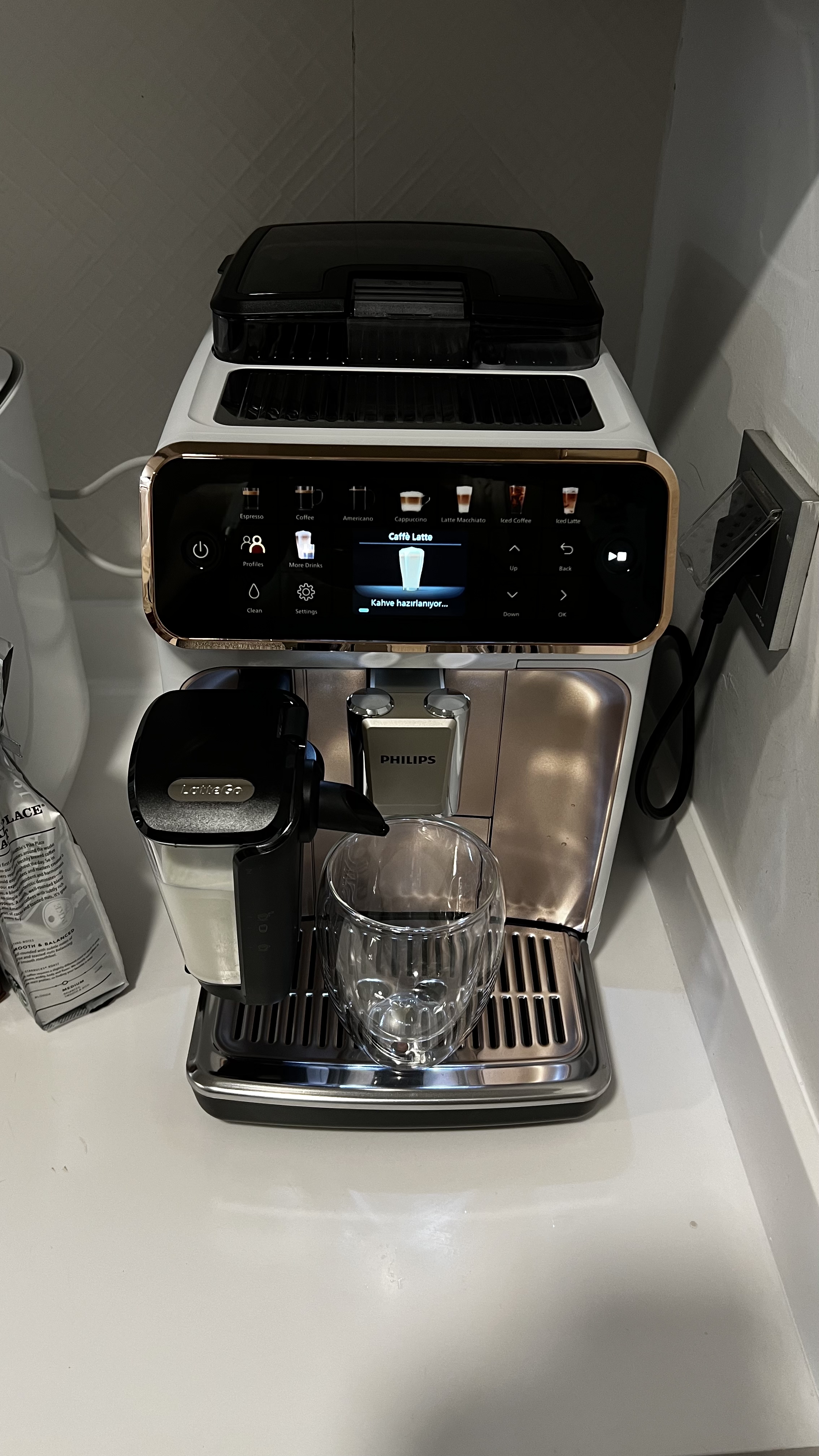

Maximum kart amazon kampanyasi ile 2000 tl maxipuan verdi ve vade farksiz 6 taksit yapti o sebeble 21.699 tl ye 6 taksit 5543 modelini satin aldim bana maliyeti hem faizsiz 6 taksit ve 2000 tl puan ile 19.699 a gelmis oldu aksama teslim gozukuyor bakalim

Güzel günlerde afiyetle kullanınız hocam. Kahve olarak varsa yakınızdaki bir kavurucudan taze kavrulmuş kahvelerden azar azar almanızı tavsiye ederim. Ayrıca marketlerin çoğunda çekirdek satılıyor artık. Kuruyemişçilerde de farklı çekirdekler bulunabiliyor.
Kiloluk kahvelerden alırsanız kahvenin tazeliğini korumak adına günlük kullanacağınız miktarı alıp, kalanı buzlukta hava almayacak bir kavanozda muhafaza edebilirsiniz. Sütlü/şekerli kahveler için ortalama bir arabica/robusta harman kahve yeterli gelir genelde.

Makine geldi kurulumu yaptim ancak 4 bardak kahve yaptim 3 bardak doktum 4.ictim tadi guzeldi sonrasinda posa biriken kısmı actigimda toz kahve gibi bir goruntu vardi internette baktigimda yuvarlak seklinde kalın bir durumda duruyordu bende oyle olmadi yanlis birsey mi yaptim yoksa ilk ogutmede boyle mi oluyor baktim acilista tum kahveler 0 gorunuyordu hic kullanilmamis makine gondermis amazon. Tek problem bu kahve posalari neden toz halindeydi onu anlamadim

Hocam ilk 5-10 kahvede, makine adaptasyon yapıyor ancak genelde şikayet sulu olması olurdu. Normalde kek şeklinde çıkması lazım. Toz şeklinde çıkması için kahvenin ıslanmamış olması lazım. İlginç. Atık tepsisinde su birikimi oldu mu?
Öğütme ayarını inceltip, kahve yoğunluğunu arttırmayı deneyiniz olmadı.
