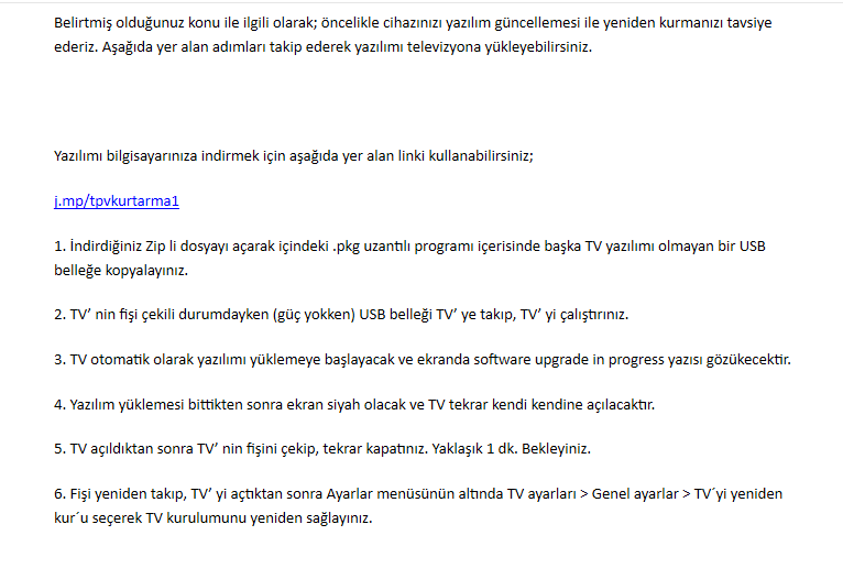

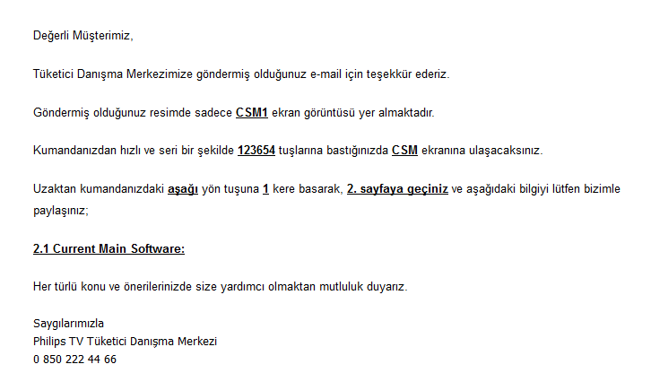

Ekran yansıtma konusunda başarılı. Smart özelliğini sadece arada youtube için açarım. Tv kumandası 1 sene içerisinde ses yükseltme kısma tuşları zorla çalışıyor, iyicene temas ettirene kadar basmam gerekiyor. Tuşları zaten sert. En son yaşadığım sıkıntıda sağolsunlar hızlı dönüş yapmışlardı. Ayar menüsünde istediğim ayara tam gelecem komple o menüden çıkıyordu. Yazılım son sürüm. Benden CSM 2 ekranındaki bilgiyi istediler.
Verilen link eski sürüm yazılım linki : j.mp/tpvkurtarma1 https://drive.google.com/file/d/0B-5oXSQCf-wQX2NBNElBS1c2dWs/view
Kurulumu yaptım hata düzeldi. Şu yazılım sıkıntısını halletseler on numara tv aslında.
