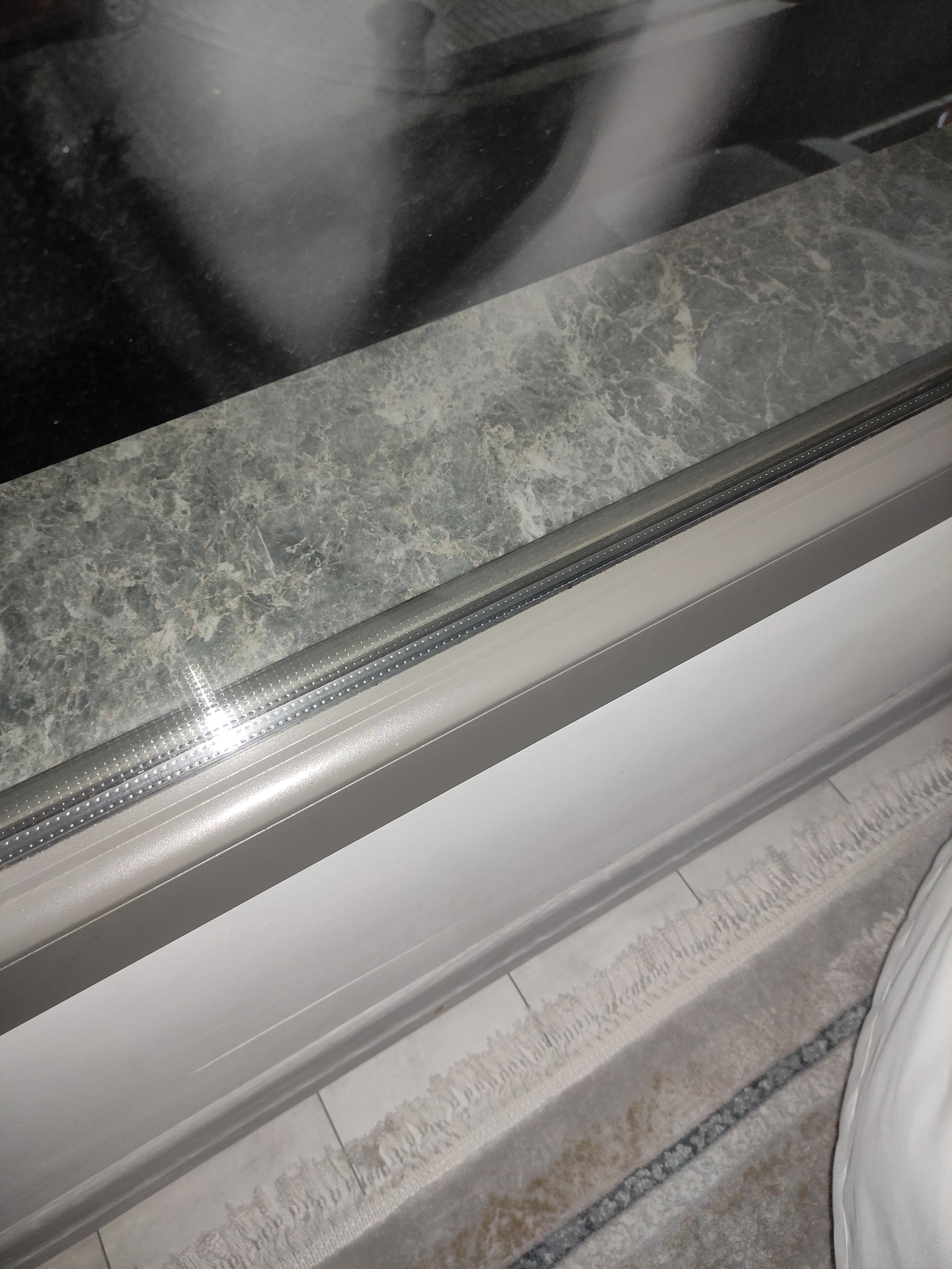

Evimizde nerdeyse duvarı tamamen kaplayan pencerelerden var. Evde normal pencere yok. Bu kapı-pencerelerden hiç hava gelmemesine rağmen müthiş soğuk geliyor. Özellikle de mermerler buz gibi. Ev yerden ısıtmalı güzel ısınıyor ama bu pencerelerden gelen soğuk çok rahatsız edici. Bir çözümü var mıdır?

Mermerden gelen sogugu kesmeniz cok zor.
Muteahhitlerin isin kolaya kacmasindan kaynaklaniyor. Anlatayim;
Tuğla döşeniyor, pencere kasasinin takilacagi yer bos, kasanin altina gelecek olan mermer yekpare olarak konuluyor ustune pencerenin kasasi oturtuluyor. İste bu durum isi geçişlerine izin veriyor. Yani dışarıda soguk havayi o mermer direkt iceriye yansıtiyor.
Olmasi gereken ise;
Kasa oturtulmadan kasanin on tarafına mermer koyulup arada boslik birakilip kasanin oturtulmasi. Kada oturtulup arka tarafina tekrar mermer koyulmasi bu şekilde isi iletimine, isi geçişlerine izin verilmemis oluyor. Ustalar bu işi masraflı ve uğraştırıcı gördükleri icin yapmıyorlar müteahhitlerde ekstra para vermemek icin ilk yazdigimi uygulatiyorlar.
Ben evim yapilirken bu sekilde yapilmasini istedim. Usta normalde olması gereken o ama yapmiyoruz siz nerden biliyorsunuz bu islemi dedi. Araştırdım dedim peki oyle yapalım dediler yaptirdim ve mermerden ısı geçişini engellemiş oldum.
Onceden yekpare olarak koyulduysa mermer bunu onlemeniz imkansiz gibi birsey. Pencereyi sokturup mermeri ortasindan kasanın gireceği yeri kesip kasayi oturtmaniz lazim bu seferde ust taraftan bosluk kalacaktır. Yani baya masrafli ve zahmetli bir is.
O yuzden cok kafaniza takmamanizi oneririm.
7 yıl (16660 mesaj)
Yada kaaayi söküp mermerin tam ortasini kestirip oraya köpük siktiracaksiniz tekrar kasayi oturtacaksiniz bu sayede isi iletimini kesmiş olursunuz.
Bilmiyorum başka bi yontemide vardir belki ama en sagliklisi ve olmasi gereken bu.
Yekpare olarak koyulmayan mermerli odada yaklasik 1C fark ediyor. O mermer disaridan aldigi sogugu öyle bir iletiyor ki iceriye inanilmaz.

Mermer eni ve uzunluğunda ısı yalıtım köpüğü ile mermeri kaplayin. Çok kalın olmasın. Üzerini dış cephe boyası ile mermer rengine yakın boyayin.
7 yıl (16660 mesaj)
Orijinalden alıntı: tyanik
Her türlü soğuğu iletecektir. Denendi bir arkadaşım tarafından. Teoride mantikli ama uygulamada sıfır sonuç.
O yuzden bu ve benzer şeyleri yazmadim.
Tek cozum mermerin oda ile dış cephe bağlantısını kesip isi iletimini durdurmak.

tüm camdan kaybedilen ısı,
soğuyarak ağırlaştığından camdan aşağı akar gibi yere doğru akan bir hava hareketine neden olur,
siz de eşik mermerinde bu soğuk akım ile karşılaşınca aman ne soğuk burası dersiniz,
o soğuk cam yüzeyinden aşağı akıyor hocam.
Mermerden geçen soğuk onun %20 si değildir, yukarıdan inendir..
sıcak radyatörden yukarıya tırmanan sıcak hava bloğu gibi, soğuk camdan da aşağıya akan soğuk hava bloğu olur..
hava aynı hava; ısınınca yukarı soğuyunca aşağı..
