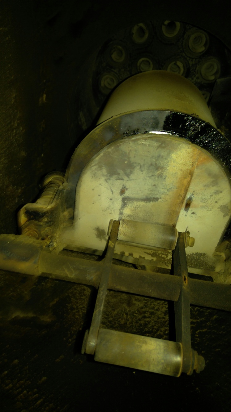

kozlusan slimpel easy kazan forumdash Uriel kullaniyor.
https://forum.donanimhaber.com/fb.asp?m=120141194
külü otamatik veya manuel olarak boşalttığını sanmıyorum, tahminimce vakumlama ile takviye ediliyor.
kullandığım kazan yarı otomatik slimpel 25 KW
https://forum.donanimhaber.com/fb.asp?m=87752459&fromzero=yes
manuel yönleri dikey alev kanallarının haftada 1 - 2 kez üstteki kolu aşağı yukarı hareket ettirmek ve 15 - 20 günde alt kapağı söküp çekmecede biriken külü boşaltmak.
fotolarda yanma potasının alttan görünümü ve otomatik kül takviyesindeki halleri.

56 saatlik kesintisiz yanma sonucu pota ve pota altının durumu...
