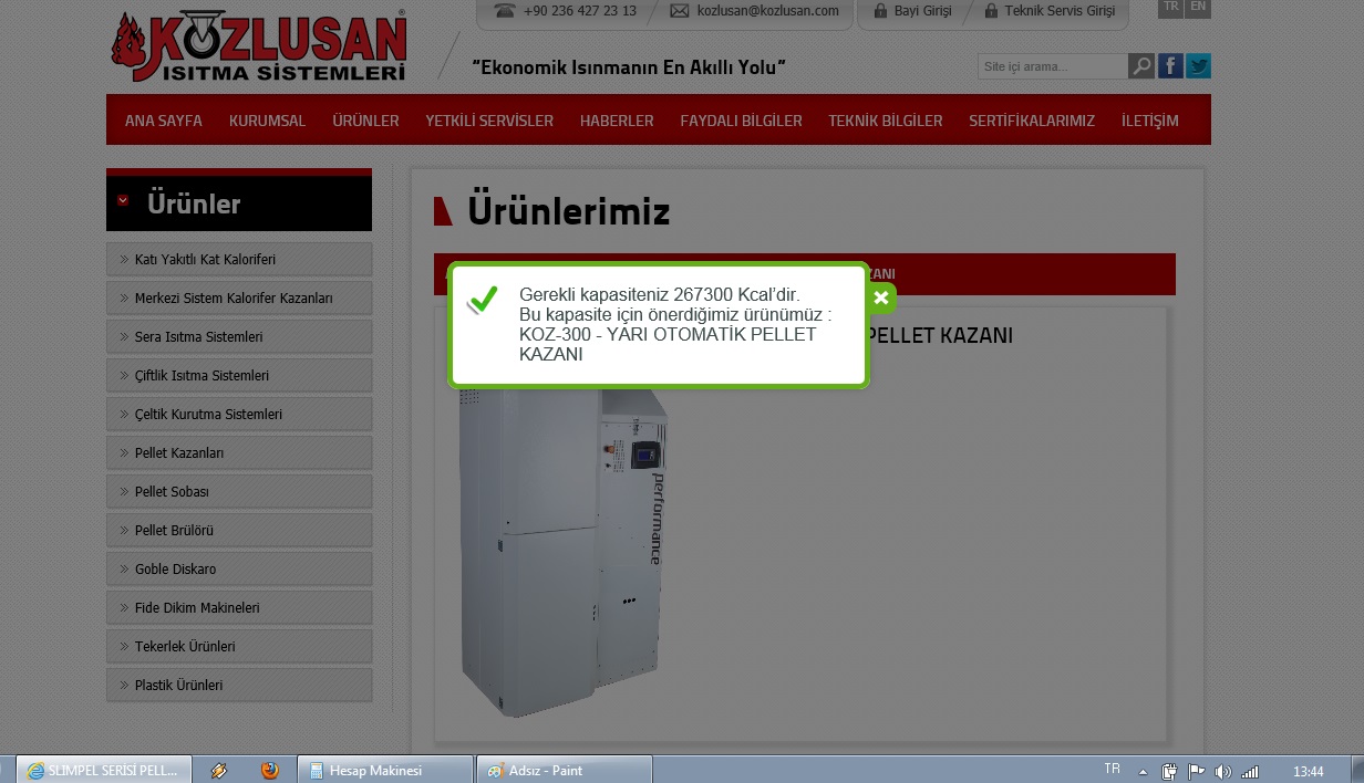

siteye bakınca söyledim dediğiniz gibi 25 bin ve 40binlik var öneriniz çok güzel başka bir servis bir bakayım ondan sonra karar ver dedi. kozlusanın sitesinde ısı ihtiyacım 27 bin gözüküyor ev 230 metrekare dublex birine sordum petekler uzun olsun daha çabuk ısınır kzan daha az çalışır dedi öyle olunca 16 metre panel radyatör 1 metre havlupan lazım bu sefer mbirol beyin 25 lik için 12 metre petek demesi ve 30000 binlik olmaması 40000 binliğe yönlendiriyor. oda en az 8 ton pelet yakmak demek. 400 tl alsak 3200 tl eder
herşeyi göze lıp 25 binlik takıp 5 ton yaksam 2000 tl eder her sene 1200 tl fazla vermek gibi geldi. kararsız kazım oldum. su an burdur dayım oma Osmaniye ye geçeceğim.
Ev için gerekli bilgiler : 230 metre kare dubleks
1-İklim ılıman
2-köpük sıva izalasyon
3- iç duvarlar alçı
varınca servis gelip bakacak sizlerinde önerisini bekliyorum. sanırım fazla araştırıyorum :=

kozlusa sitesinden
