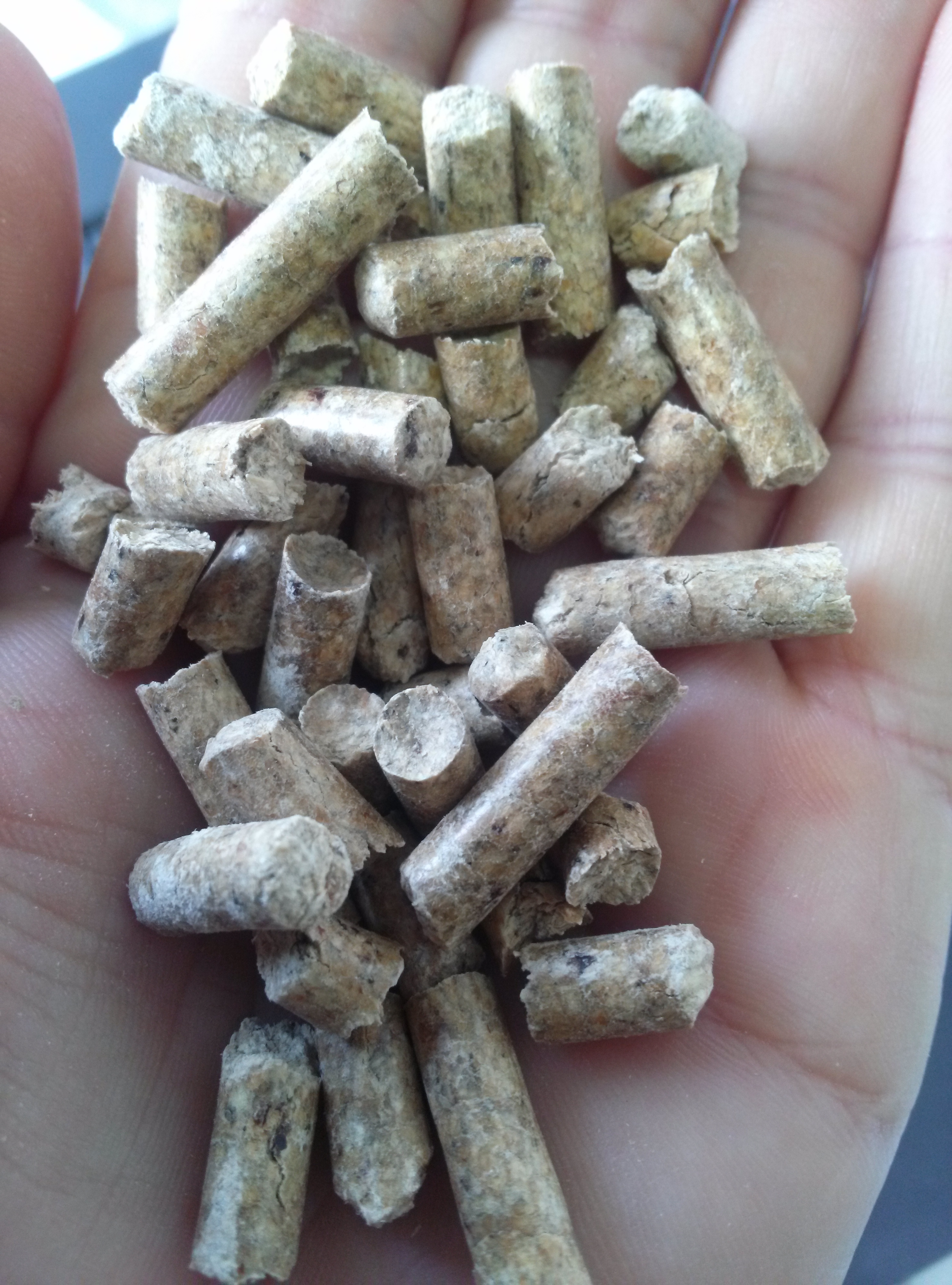

Herkese slm kış geldi forum hareketlenmis bu arada zibro ve kozlusanda pellet sobalari icin 6 mm sari camdan din plas aylik 10ton kapasiteli ozel pellet üretimimiz baslamistir siparis vermek istiyenlere duyrulur fiyatimiz denizli fabrika teslim 400tl+kdv+nakliye
12 yıl
Serkan biz görmedik daha o pelleti(biz derken Zibro ve Kozlusan olarak)onun için numune alıp yakarsak daha doğru olur bu sobalara uygun derken...
Sonra palamut pelleti gibi hüsran olmasın..
12 yıl
Serkan resimlere bakarak bir yorum yapayım , pellet beyaz temize benziyor ama olmamış. Niye mi ,yeterince sıkışmamış,nemli preslenlenmiş.Yüzeyi parlak değil çünkü.Tabi birde dümdüz durmuyor kıvrılmış...Kızmak yok ha..Biz iyi olsun peşindeyiz.Üstelik bizim bölgemize yakın yerde imalat olması da bizim de işimize gelir.Ama tabi Pellet olacak,pelletcik değil.Durmak yok devammmmm...

Yok neden kizayim ben 6mm peletin hammaddesini firinlanmis cam ağacının talasindan yapiyorum aylik 15.20 ton arasi çıkıyor nem %10 civarinda zibro tipi usten dokmeli İtalyan pellet sobada denedik ve sorunsuz 2 gun yandi sorun yok ben numune gondereim istiyenlere beğenirse kullanici alir begenmesseniz almaz bizde numune neyse o farkli bir ürün yok
