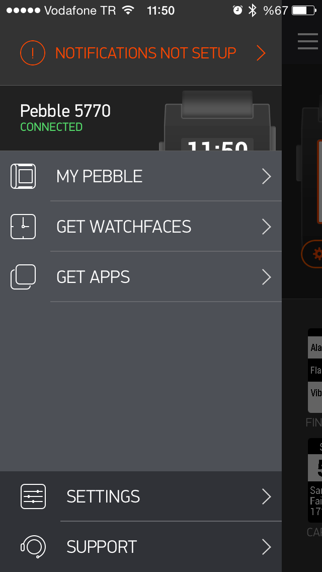

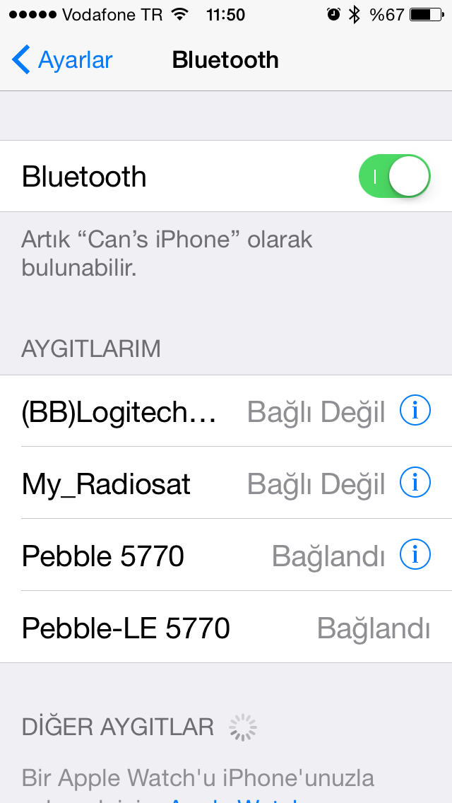

İkinci el Jet Black aldım. Notifications ile ilgili sorun yaşıyorum. Galiba IOS 8.2 için böyle bir sorun varmış. Sizde de böyle bir sorun var mı?
iPhone 5 IOS 8.2
Pebble Jet Black Firmware v2.9
Hardware V2R2
Bluetooth Pebble 5770 Bağlanıyor (Ayarların altından Bildirimleri Göster'i açıyorum)
Pebble Uygulamasında Notifications Enable (ilk kurulumda) tıkladığımda Bluetooth'ta Pebble LE-5770 eşlemeye çalışıyor. iPhone'da bluetooth ayarları altında Pebble LE-5770 bağlandı yazıyor. Ama Telefondaki Pebble Uygulaması eşleme hatası veriyor.
Pairing Failed
On your mobile device, please navigate to Settings > Bluetooth. Tap the blue (i) next to Pebble LE-XXXX. Tap 'Forget'. Then go back to the Pebble app and try again. Skip Retry
Dediğini yapmak için iPhone Bluetooth ayarlarına giriyorum fakat Pebble LE-5770 kaybolmuş oluyor. Yani forget yapamıyorum. Dolayısıyla Pebble Uygulamasından Skip yapıp sadece SMS ve Aramaların bildirimlerini alabiliyorum.
Cihazı 3 defa Factory Reset yapıp Telefonda programı 3 defa kaldırıp yeniden yükledim ama sonuç vermedi.
Bu durumu çözmüş olan bir kullanıcı varsa burada çözümü açıklarsa memnun olurum.
< Resime gitmek için tıklayın >< Resime gitmek için tıklayın >< Resime gitmek için tıklayın >< Resime gitmek için tıklayın >< Resime gitmek için tıklayın >
Sorunu çözmeye çalışıyorlarmış.http://forums.getpebble.com/discussion/21399/better-le-connection-since-8-2-update#latest
< Bu mesaj bu kişi tarafından değiştirildi canyalcin -- 18 Mart 2015; 15:27:37 >
geçmiş olsun hocam.
Bir güncellemeyle hallederler diye düşünüyorum.
Bende Jet Black siparişi verdim getpebble.com dan bekliyorum.
8.2 güncellemesinde Apple Watch özelliği bulunuyor. Bir çakışma veya kasıtlı engelleme mevcut olabilir.

Sorun iOS 8.2 güncellemesi ile oluşmuştu. Bende 8.1.3'te telefonun yedeğini almadığım için 8.2'den 8.1.3'e geri dönüş yapamamıştım. Ama bu sabah Pebble'a 2.9.1 güncellemesi geldi. Saati Fabrika Ayarlarına döndürüp uygulamayı yeniden yükleyerek sorunu çözdüm. Böyle çözemezseniz sol tu ile sağ üst ve orta tuşa aynı anda saat titreşim yapana kadar basın "Recovery Mode" a geçecektir. O zaman sıfırdan bütün işlemleri yapın.
http://forums.getpebble.com/discussion/21282/ios-8-2-problem/p6
8.3'te de aynı sorunu yaşamamak için 8.2'de iken iTunes ile bilgisayara iPhone'un yedeğini alın. Türkçe Siri olmasa 8.3'ü yüklemezdim ama Siri'yi de denemek lazım.
