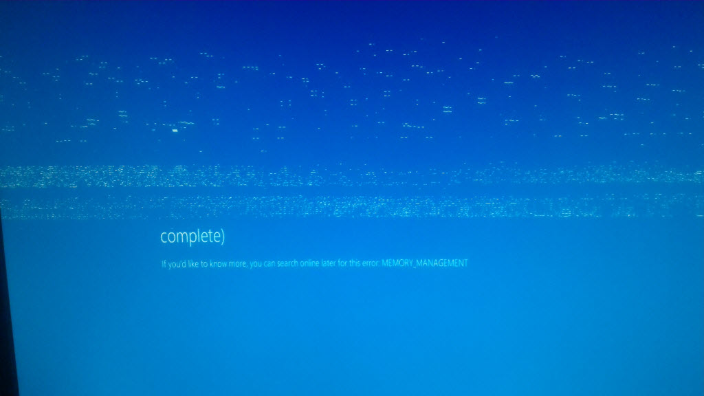

Sadece youtube'dan video izliyordum. Az önce yine gitti. Bu sefer mavi ekran geldi. Hoparlörde takılma sesi gibi tık tık tık şeklinde ses ile...
Sabahtan beri oyun oynuyordum bir şey olmuyordu. Kafayı yiyorum.
