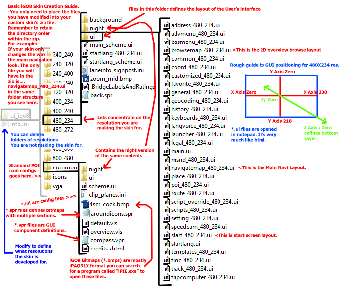

Bir paket buldum gibi. içinde "igo8" ve "iGO speedcams" klasörleri var. speedcams'in içinde speedcams.txt isimli birkaç farklı dosya var. sanırım bazısında radarlar, bazılarında hem radar hem kameralar bulunuyor.
Türkiye haritasının ismi Turkey_2009.02_090403.fbl ; bu harita güncel midir ?
Bir de bundaki IGO'nun bahsettiğimiz Nav. cihazlarında çalışacağına nasıl emin olabilirim ?
speedcams ile ilgili olarak dosyayı hazırlayan kişi "çalıştırmayı başaramadım" diye not düşmüş. Bu dosyayı nereye koymamız gerekiyor ?
sys.txt dosyasını nasıl düzenlemeliyim ? mevcut dosya 320x240 için sanırım.

Program olarak doğru programı bulmuşsunuz, fakat bahsettiğiniz harita zannedersem en son sürümden 2 önceki sürüm.
IgO Windows CE tabanlı neredeyse tüm navigasyon cihazlarında çalışır. Önemli olan sizinde yazdığınız gibi doğru çözünürlük dosyalarının içinde bulunması.
Mesela Mt 6501'in desteklediği çözünürlük 480X234. Eğer IGO içersinde bu çözünürlük dosyalarında eksiklik varsa, siz system dosyalarını 480X234 'e ayarladığınız anda Igo çalışmaz.
Speedcam ile ilgili dosya çok küçük , bana özelden mail adresinizi verirseniz size bu dosyayı gönderirim. hemde nereye ve nasıl koyacağınızı anlatırım.
sys.txt dosyasını alacağınız cihazın özelliklerine göre düzenlemeniz lazım. Zannedersem Necvox Dva939-hd 800X480 çözünürlüğe sahip. Sizde bu çözünürlük ile ilgili dosyalar ve ayarlar olması lazım.
Benim çok işime yarayan aşağıdaki açıklama dosyalarını gönderiyorum. Umarım faydalı olur.
