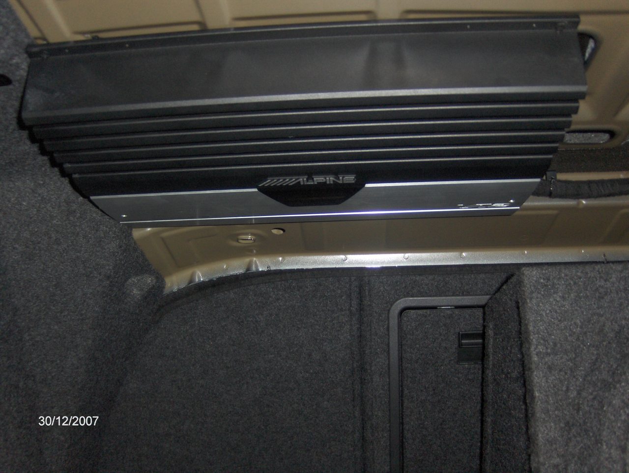

6) Alpine 5.1 Amplifier , Höperlör seti ve Subwoofer
7) Kapı içi ses izalasyonu
Evet Arkadaşlar,
Gelelim 6. ve 7. maddelere . Bence en önemli maddelerden ikisi.
Passat'ın mevcut hoperlörleri oldukça kaliteli seçilmesine rağmen yeterli derecede yalıtılmamış ve akustiği sağlanmamış olduğundan yüzeysel bir ses veriyordu.
İlk önce tüm kapı döşemeler , koltuklar, yan çıtalar söküldü.
Bu esnada ileride arabaya konabilecek tüm elektronik aletler için ( kamera , DVD, Arka kafalık ekranları , Playstation gibi ) gerekli kablo çekim işlemleri yapıldı.
Bir daha hiçbir elektronik alet için araba sökülmedi.
Daha sonra tüm kapı içleri izalasyon malzemesi ile kaplandı.
Hoperlörlerin monte edildiği plastikler çıkarılıp aynı şekilde ve ebatta Mdf kestirildi.
Diğer tüm plastik parçalar titreşimi önlemek için sünger ile kaplandı.
Seçilen amplifier'a uygun hoperlör takımı takıldı. ( Not : Bu işlemden sonra arabanın kendi hoperlörlerini koysanız bile ses farkına inanamassınız. )
Amplifier için uygun bir yer bulundu.
Bu noktada dikkat edilicek husus seçilen hoperlör , amplifier ve subwoofer'ın birbirleri ile uyumlu olması.
Çok para vermeye gerek yok . Önemli olan dediğim gibi titreşimi önlemek ve ses yalıtımı sağlamak.
Subwoofer gerektiğinde çıkabilmesi için soketli yapıldı.
Bu işlem sabah 9:00'dan akşam 23:00'e kadar sürdü ve 3 kişi devamlı süretle araba üzerinde çalıştı.
Fakat tüm bunlar bittiğinde arabanın içine oturup gözlerinizi kapayıp muziği açtığınızda....
İşte diyorsunuz ; tüm bu yorgunluğa değer ... Sanki sesler hoperlörden değilde yanıbaşınıda çalan bir orkestra'dan geliyor.
