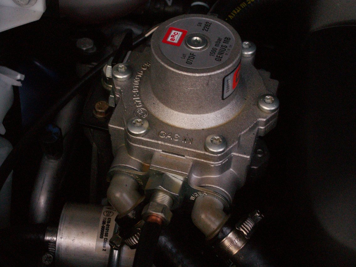

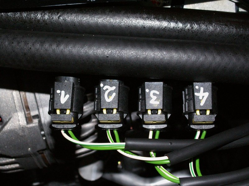

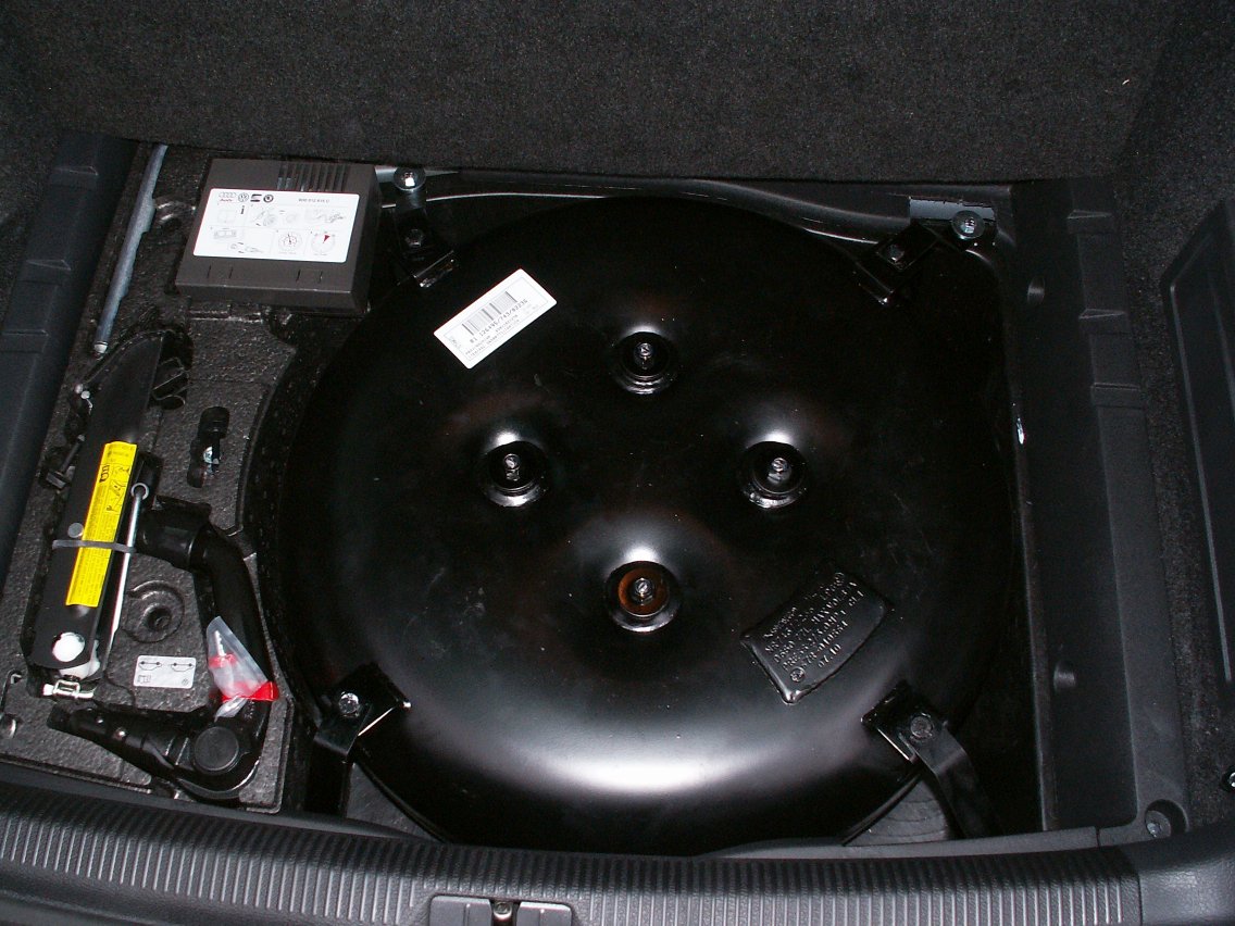

Öncelikle aracınız hayırlı ve uğurlu olsun. Güle güle kullanın. 1.6 MPI 102 HP 148 NM 8V SOHC benzinli motor VW'nin LPG uygulanabilen son motorlardan birisi ve üretimi de kısıtlandı. Şu anda yerine 1.2 TSI 105 HP alındı. Ülkemize özel motor üretilmeyeceğinden Türkiye'deki yüksek benzin fiyatlarını ancak birim fiyatı daha ucuz olan LPG ile aşmak mümkün.
Forumda birkaç defa ifade ettim. 750 TL'den 2.250 TL'ye kadar sıralı LPG sistemleri var. Hepsi sonuç itibari ile (!) aynı işi görüyor. Burada hedeflememiz gereken en doğru fiyata en iyi hizmet kalitesini ve ürün kalitesini sunacak bir ürün bulmaktır. VW sözkonusu bu motora Almanya'da fabrikada GOLF BI-FUEL araca LANDIRENZO marka LPG kitlerini OEM olarak takmaktadır. Fakat Almanya'da BRC markası daha yaygındır. Ülkemizde LPG dönüşüm piyasası belli, ATİKER 990 TL'den başlarken LANDIRENZO ve BRC 1500-1600 TL'lerde seyrediyor.
Aynı motorlu araca ATİKER-BRC-LANDIRENZO taktıran ve takan arkadaşlarım ve tanıdıklarım var. Esasen de hepsi bundan memnun, sonuçta araç LPG ile gidiyor. 2 Ay önce yeni JETTA'ya LANDIRENZO kit takılmasını gösteren resimler de ekledim. Hatta LPG göstergesini konsolun ortasına orjinalmiş gibi yerleştirildiğine dair resimler de paylaştım. Araç gayet güzel çalışıyor, kuzenimin JETTA'sı. Hatta iddiasına göre benzinde ne yakıyorsa LPG'de de onu yakacak ancak bu iddia doğru değildi ve LANDIRENZO'yu takan OLGUN LPG'ye giden forum arkadaşlarımız bunu teyit ettiremedi.
Ben bu motora BRC diyorum. Bunun sebepleri: Sessiz ve sorunsuz çalışması. Motorda lambda sondasını devreye almaması, LPG'ye erken geçmesi, yüksek hızlarda da aynı performansı tutturması ve bakım/onarım/servis/yedek parça gibi satış sonrası hizmetleri verecek ana şirketin kurumsallaşmış olması. LANDIRENZO de bunu sağlıyor, ATİKER de aynı şekilde. Yine de şahsi tercihimi BRC'den yana kullanmayı uygun buluyorum.
Bugün bir PASSAT daha sipariş ettim. 1 Ay sonra teslim edilecek. Plaka takmadan BRC marka sıralı sistem LPG taktıracağım. Eşimin FIAT Grande Punto aracında LANDIRENZO var, çok memnunum. FIAT alırsam LANDIRENZO takarım ama VOLKSWAGEN PASSAT araç için BRC diyorum.
Elbette dönüşümü doğru ve kusursuz yapacak usta ve profesyonel dönüşüm servisini bulmak da gerek. Adana'da POLAT otogazdan memnunum (BRC), LANDIRENZO'yu da OLGUN gayet güzel takıyor.
TARTARINI, ZAVOLI gibi markaları şimdiye kadar hiç düşünmedim ve hiç taktırmadım.
BRC'nin parçalarının Türkiye'de üretildiği hakkında bir bilgiye sahip olmamamla birlikte bunun mahzurlu bir tarafını da görmüyorum. ATİKER takıp maksimum hıza ulaşan aynı motorlu PASSAT sahibi arkadaşlar da var fakat iste piyasada bilinen bir marka veya ürün/marka algılaması henüz tam yerleşmediğinden PASSAT + ATİKER henüz tam olarak eşleştirilemiyor.
Elbette araştırmanızı takdir ediyorum, titizlik hususunda emin olun ki ben önceki aracıma dayanamadığımdan eniştemi gönderdim, adam kusursuz bir işçilik yapılması için tüm gün başında bekledi. SEAT Toledo aracıma LANDIRENZO takılmıştı. LPG'yi "TAKILMASI" için takmıyor, takıldıktan sonra "KULLANILMASI" için taktığımızdan elbette ilk adım çok önemli ancak ondan sonra motor kaputunu kapatıp yola koyulmamız ve araçtan, motordan ve LPG sisteminden istifade etmeniz gerekiyor. Buna "TÜM ÜRÜN" deniliyor ve işte bu sorunsuzluğu BRC'de teyit ettirdiğimden 1.6 MPI 102 HP motorda BRC'yi önderiyorum.

Taner Arkadaşım,
öncelikle açıklayıcı cvp için çok tşkler. İlk başlarda ben de BRC yi düşünmüştüm. VWTURK forumda da ağırlıkta BRC taktırmış arkadaşlar.
BRC yi volswagen ile nasıl bağdaştırdın? biraz bilgi verebilir misin? Örnek olarak Tartarini taktırsak şu şu gibi sorunlar olabilir ama BRC de olmaz gibi...
saygılar.
15 yıl
Almanya'da satılan 1.6 MPI 102 HP motorlu bir PASSAT VARIANT Trendline'a Almanya'da (!) BRC marka sıralı sistem taktıklarını ve kullananın da çok memnun olduğunu ve hiçbir sıkıntı yaşamadığını özelliklewww.Motor-Talk.de sitesinde okudum, kendisi ile yazıştım da, Almanya'da bu motor için özellikle BRC tercih ettiklerini söyledi, ki bu konuşmayı yapmam 2 yıldan fazla oldu. Forumda da resimleri paylaşmıştım, aşağıda bir defa daha ekliyorum. Ancak şunu da ifade etmek istiyorum ki Türkiye'de yapılan BRC montajı bu resimdekinden çok daha profesyonel ve daha "orjinal".
Tartarini de taktırabilirsiniz. Zavoli de. Ancak Almanya'da BRC takılan bir motora Türkiye'de de aynı şekilde BRC takılabiliyorsa ve burada işçilik daha iyi yapılabiliyorsa, montajdan sonra sistem kendisini unutturacak ve sadece pompada hatırlatacak kadar sorunsuz çalışıyorsa bunu paylaşmayı doğru buluyorum.
Ayrıca hatırlatmakta da fayda görüyorum, genel bir bilgi mahiyetinde, benim bu önerilerim veya tavsiyelerimden ötürü hiçbir şirketten 1 kuruş gelirim, kârım veya faydam yok. Bana şimdiye kadar ne VW'de, ne BRC, ne Yetkili Bayi AYKAN'da en ufak bir indirim yapılmadı. Paylaşımlarımın TÜMÜ tamamen bilgi peşinde olanlara sunduğum bir hizmet, karşılıksız tabi ki. Sonra BRC'nin 1.4 TSI ve 1.6 FSI veya 2.0 FSI gibi motorlara da LPG sistemi var ama ben taktırmıyorum. Fiyatı 2.500-2.650 TL arasında ama uzak duruyorum.
