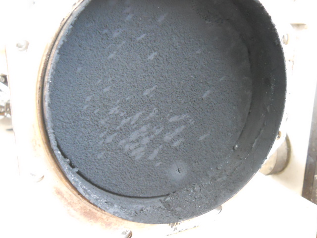

Partikül filtresi ni öncelikle bir benzetme ile anlatmak isterim. Filtreyi çöp konteynerine benzetirim, zamanla dolar ve otomobillerde otomatik olarak temizlemeye (rejenerasyona) başlar, ticari araçlarda manuel düğmeye basarak da çalışanı vardır. Burada sorumuz şu olmalıdır bu filtre nasıl en geç sürede dolar ve rejenerasyonu nasıl en az adete düşürebiliriz. Çünki her rejenerasyonun devreye girmesi esnasında ekstra mazot tüketimi olur ve bazı otomobillerde temizleme sıvısı tankındaki (yaklaşık 3 litre) sıvıyı kullanır. Sık rejenerasyon bu sıvının çabuk bitmesine sebep olur, ayrıca egsoz zamanlamasında filtrede yanma olması için enjektörlerin mazot püskürtmesi neticesinde sık rejenerasyon yapan araçlarda yağ seviyesinin yükselmesi görülür. Bu motor yağına mazotun karışması neticesinde olur. Hatta bazı araçlarda motor yağ seviye çubuğunda min çentiği max çentiği ve bu max çentiğinin biraz üzerinde X işareti bulunur. Yağ seviyesi bu X seviyesine geldiğinde yağa karışan mazotun tolare edilemeyecek derecede fazla karışması neticesinde yağın değiştirimesi gerektiğini gösteren işarettir.
Peki nedir sık rejenerasyonun sebebi? Araçlarımızda kullanılan motor yağı ve kullandığımız mazot, başka hiçbir yerde sebep aramayın.
Binek dizel araçlarımızda vizikositesi ne olursa olsun ambalajında bir yerlerde C4 yazdığını okumalısınız bunu bulamıyorsanız mutlaka C3 yazmalı. bu o yağın low saps olduğunu gösterir ( sulphated, ash, phosphours, sulphur ). Ticari araçlarda ise mutlaka E6 yı okumalısınız ambalajında. Bundaki sebepte motor ister istemez yağ yakar hele yüksek km deki araçlar daha çok yakar önemli olan bu yağ yandığında kirli isli reçineli ziftimsi gibi kurumlu artık bırakmaması gerektiğindendir bu artıklar gidip 1mm den küçük filtre deliklerini tıkadığında sorunlar başlayacaktır. DPF deki sorunlar tıkanma ve dolma diye iki soruna ayırabiliriz. Dolduğunda temizlenmesi kolay olur fakat tıkanma olduğunda ne yaparsanız yapın fayda etmeyecektir, bunun çözümünü daha sonra yazacağım.
Sık rejenerasyonun bir diğer sebebide mazot, eskiden kırsal motorin var iken DPF li raçlar çok erken sorun verirdi. Sonra kanunen kaldırıldı da rahatladık şimdi tüm yakıtlar 50ppm olmak zorunda (bazıları 10ppm satıklarını iddia etmekte). Ama sıkıntı bununlada bitmiyor, eğer 80.000-100.000 li km lerde sıkıntı yaşamak istemiyorsak katkılı eurodizel kullanmanızı tavsiye ederim katkı dan kastım (eskiden shell de GTL dizel vardı tam DPF li araçlar içindi) misal shell de fuelsave dizel değilde v-power dizel, petrol ofisinde pro dizel değilde v-max dizel, totalde eurodizel değilde excellium diesel, opet te eco full force değilde ultra full force, bp de eurodizel değilde ultimate dizel gibi katkılı euro dizel kullanmanız uzun vadede fayda sağlayacaktır üstelik sattığı yakıtta hile yapmak isteyen akaryakıt istasyonu sahibi hileyi eski araçların daha çok kullandığı katkısız dizel dediğimz yakıtta yapacağı için katkılı dizelin rafineri dizeli olma olasılığı yüksek olacaktır.

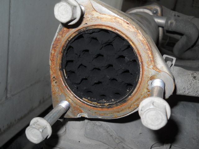

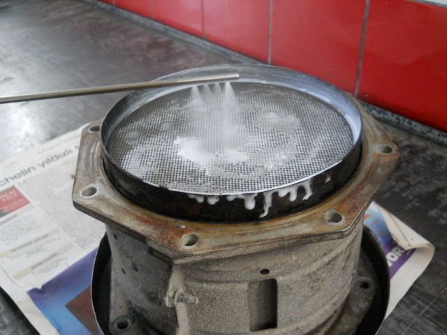

Peki tıkanan DPF yani partikül filtremizi ne yapacağız, eğer sökülmeyen tip ise ki genelde binek araçlarda böyledir yada susturucu tipinde hatta katalitik konvertör ile beraber yan yana da olabilir, sadece filtre 4000 lira gibidir ortalama, uzun tip sökülemeyen filtre ise 10.000 liraya kadar yolu vardır. Kurum çözücü kimyasallar ile temizlenmelidir bu işi layıkı ile tunap firmasının ürünleri yapmaktadır (tunap ile herhangi bir maddi manevi çıkarım söz konusu değildir) tunap 131 ve 132 kullanılabilir. filtre sökülebilir tip ise (resimdeki gibi) önce ters taraftan hava tabancası ile hava tutarak kaba kurumlar uzaklaştırılmalıdır. sonra bir kaç dakika aralıkla yani bekleyerek 131 sıvısı ile kurumlar yumuşatılmalı. Sökülmeyen tip ise öndeki sıcaklık sensörü sökülerek içeriye bu 131 sıvısı basılmalıdır yani yine duraksayarak. Sökülebilen tipte bu 131 sıvısını arka taraftan da uygulanmasını tavsiye ederim hatta işlemin sonunda eğer simetrik ise filtre yani takılabiliyorsa ters takmanızı tavsiye ederim (resimdeki filtre mesela). Daha sonra durulama sıvısını tunap 132 yi tek seferde uygulayıp montajı yapılmalı ve el bilgisayarı ile araca rejenerasyon yaptırılarak uygulama bitirilmeli yalnız dikkat edin bu sıvılar rejenerasyon esnasında bol beyaz duman attırır kapalı mekanda yapılmamasını tevsiye ederim.
11 yıl (934 mesaj)

EURO4 araca ait egr soğutucusunun tıkanmış resmi ve temizlenmiş resmini paylaşıyorum. EURO5 araçların egr soğutucuları daha dar bir nevii su radyatörü misali sorun çıkartmaya çok daha müsait.

Bu resimdeki filtreler hangi aracin hocam? Oldukca buyukler masallah gazete sayfasi kadar.
