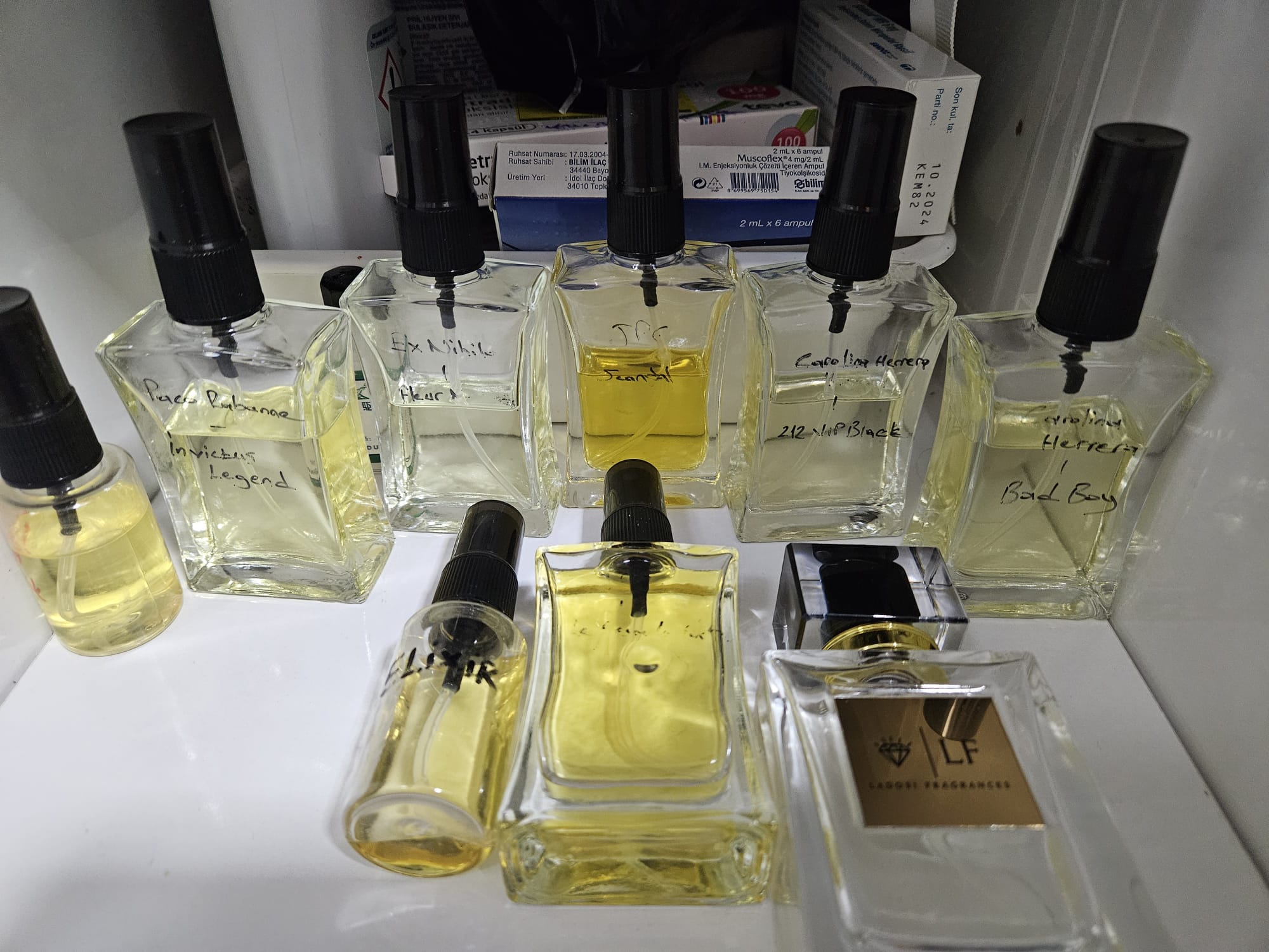

Şu açıklamayı yapmak isterim, Her ESANSIN yayıcılığı ve kalıcılığı birbirinden farklı.
Ben şahsen esans olarak hepsine %40-45 koydum, saf suyuda hepsine ekledim (alkolu %80 dereceye kadar düşürdüm daha güzel oluyor, benim deneyimlemem böyle oldu tende daha kalıcı hale geliyor sanki)
- Dior Sauvage Elixir (çok pahalı bi esans çok kalıcı ve yayıcılığı başarılı ama ağır bir koku +25 +28 yaşlar diyebilirim gence pek gitmez dış alanda sıkıcan yada ofiste filan sarmaz)
-İnvictus Legend (sentetik bir koku, kalıcılık 4-5 saat gidiyo, yayıcılık fena değil)
-JPG Scandal (çok hoş bir koku orjinale yakın bir koku olmuş amma ve lakin yayıcılık yok, kalıcılık yok ben günün 3 zamanında sıkarım dersen akar)
-Carolina Herrera 212 VIP Black (yayıcılığı çok yüksek bir parfüm kalıcılıkda iyi 5 saat çok rahat gidiyor ofise çok yakışıyor, dış alanda koku hızlı gidiyor rüzgar sıcaklık vs...)
-Ex Nihilo Narcotik (açıkcası lorisde denediğim daha güzeldi, esans.com.tr yapamamış bu kokuyu almayın)
-Carolina Herrera Bad Boy (bende orjinali oaln bir koku, bunuda pek yapamamışlar)

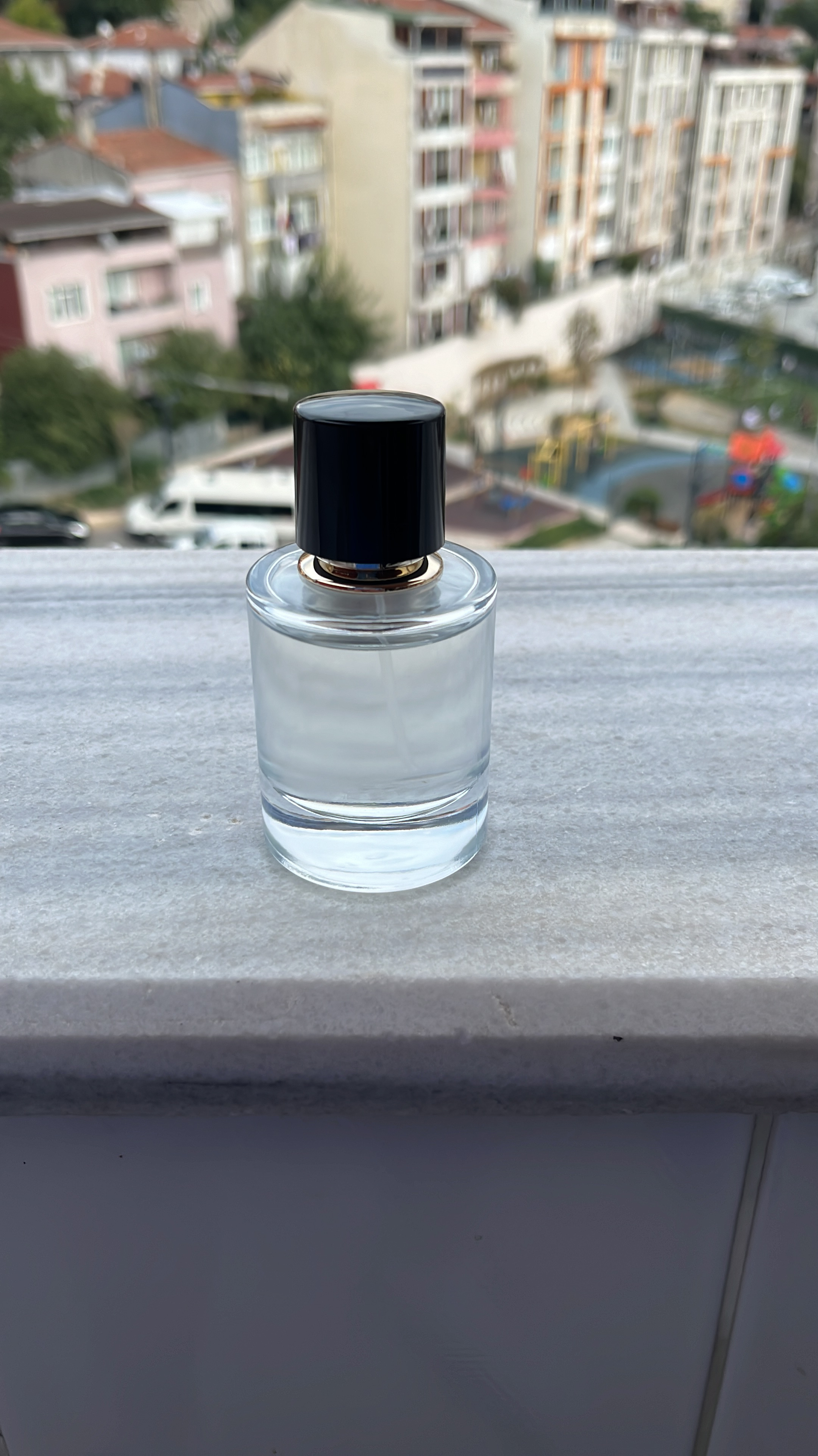

Fotoğrafta ve videolarda 0 dan yapım filan göstermedim, bu le beau le parfum esans.com.tr den almıştım kokusunu beğenmemiştim, yasemin esansı kattım içine biraz fazla katmışım baskın hale geçti. Bu yüzden tekrardan le beau le parfum esansı ekledim ve alkol ile seyrelttim. Fotoğraf olarak eklemek istedim.
-Fotoğraflarda; şırıngada hava kabarcığı görülüyor onu ben çıkartıp koyuyorum bilginiz olsun. Sonra şırıngada hava kabarcığı var fialn demeyin
