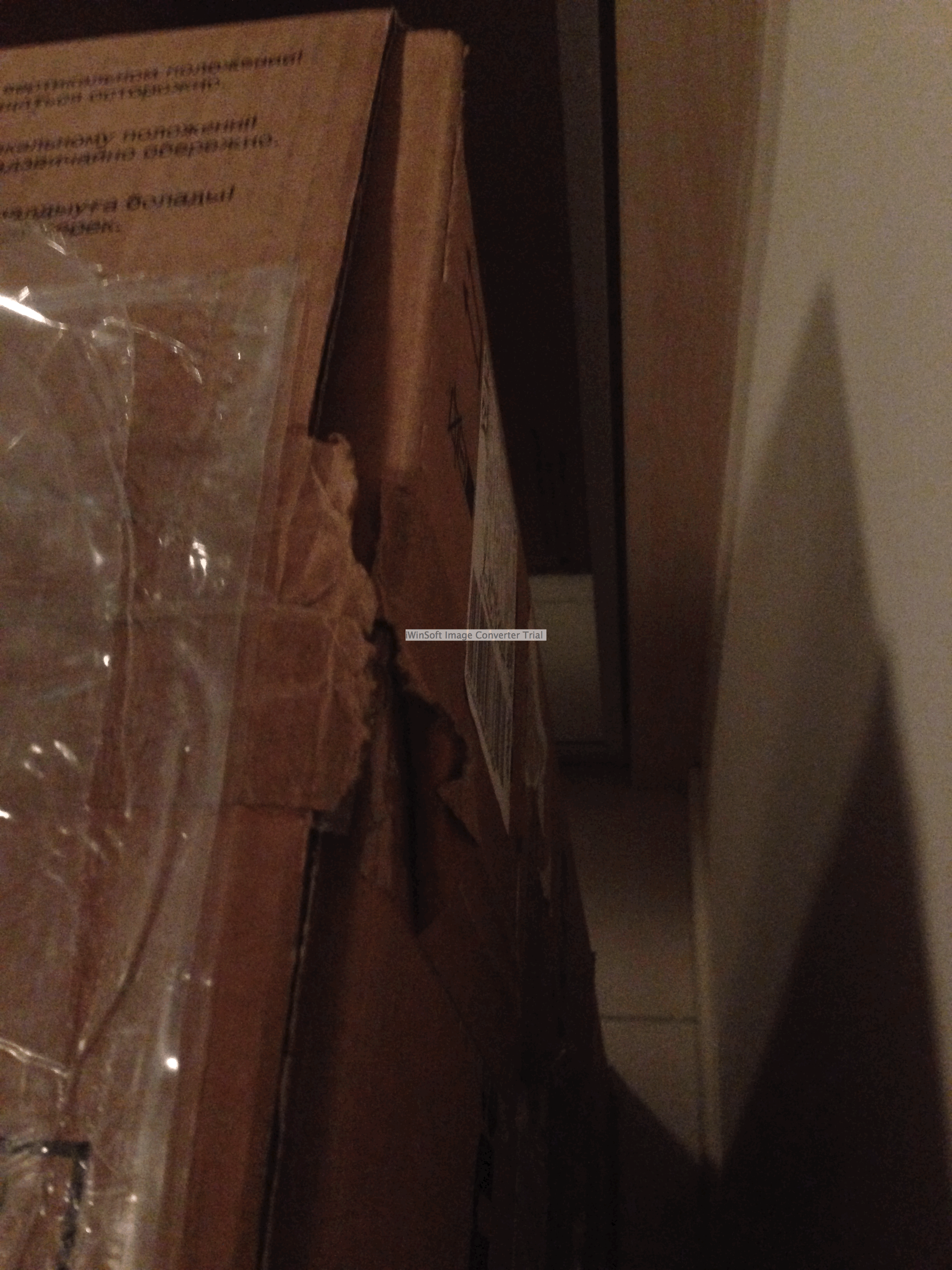

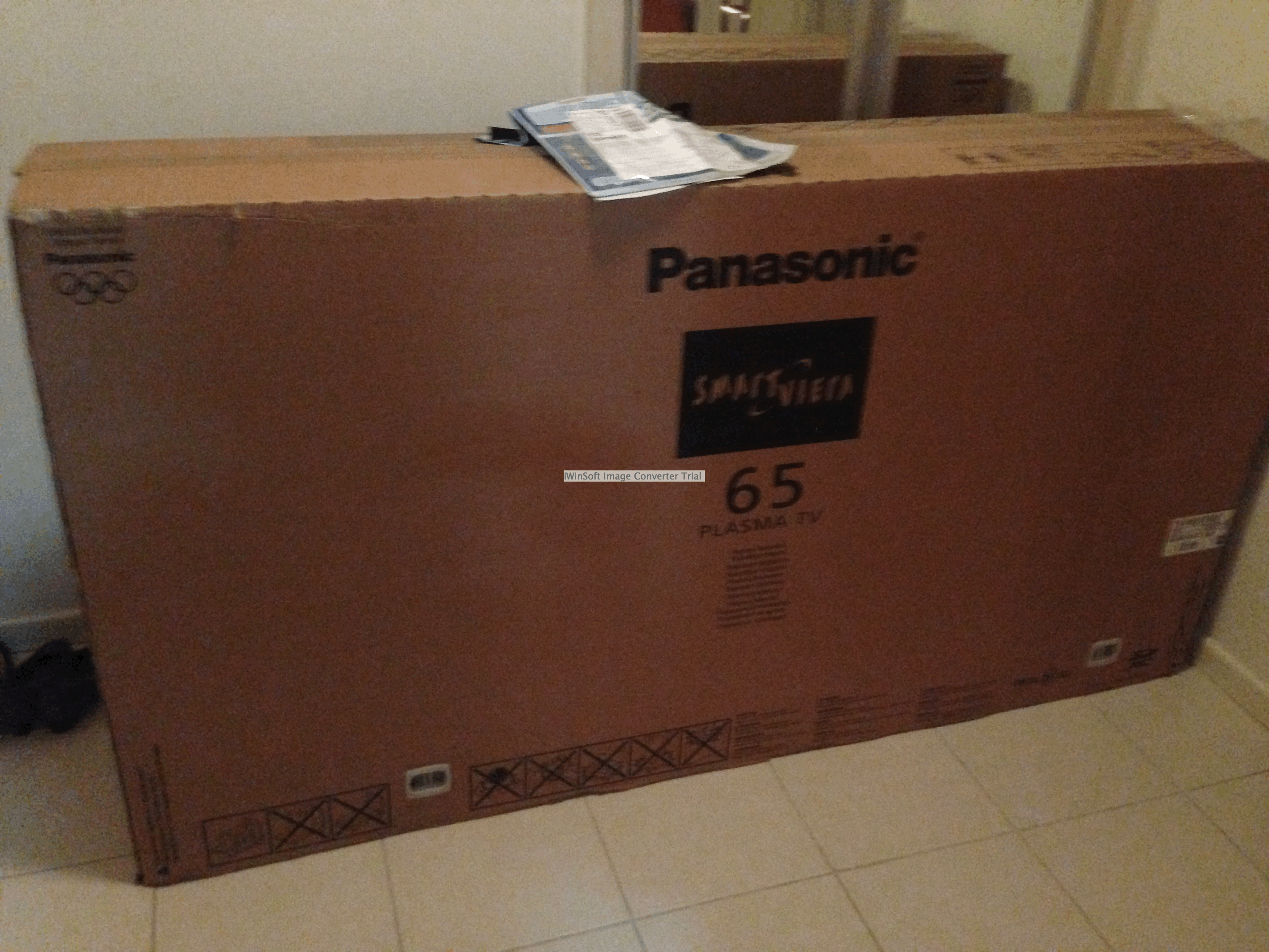

Evet arkadaşlar 14.01.2015 tarihinde Bimeksin internet üzerinden sipariş etmiş olduğum Panasonic 65VT60 modeli an itibari ile gelmiş bulunmakta. Malesef kargo teslimata geldiği sırada ben evde değildim ve kargoyu eşim teslim almış. Sonuç benim beklediğim ve şüphe ettiğimden çok daha beter adamlar resmen benimle dalga geçmişler bunun başka hiç bir açıklaması olamaz. Defalarca sormama rağmen kesinlikle kapalı kutu dediler ve okadar garanti verdiler sonuç bukadar berbat resimleri ekliyorum. yarın servis gelicek sizce ne yapmalıyım acil yardım. Bu artık 3 etti bıktım yemin ediyorum...

Yanlış görmediysem kutunun bantı sadece yandan yırtılmış ama üstten açılmış değil.
Fakat ambalaj plastik kulaklarından açılıyor zaten, o kısmını bilemiyorum.
Açınca genel durumundan anlaşılır, kokusu vs belli olur.

Hocam yardım istediğim husuta tam olarak buydu daha önce birçok tv kutusu açtım hiç biri bu şekilde alttan plastik kulaklı değildi. Şimdi kutunun üstündeki bant şu şekilde en altında saydam bir bant onun üstündede kutunun renginde olan bant var yani baktığınız zaman çift bant var ve bu bantların kesinlikle açılıp tekrar bantlandığı belli. Sizce bukadar bariz bişekilde teşhir yollamış olabilirlermi ? Yoksa kutunun bu durumda olması önemli değilmi ? Bu arada servis yarın gelicek ve kayıt açan bayan bana cihazın kapalı kutu olup olmadığını sormanın yanında cihazı özellikle nerden aldığımıda sordu. Daha sonra biraz araştırdım bazı durumlarda servis ve mağaza bu konularda beraber hareket ediyorlarmış ... Şimdi normal şarlarda SM den kullanım saatine bak geç dicem fakat bunada reset atıldığını bizzat Can bey ve bir kaç arkadaşdan duydum. 2015 in Türkiyesinde yaşadığımız şaibelere bakın yahu bunasıl iştir anlamak mümkün değil. Yarın servis gelicek ne yapar bilmiyorum ama işte internetten almış olmam beni çok ama çok rahatlatıyor...

Henüz moral bozmayın, gerçekten kullanılmamış bir tv'niz olabilir. Kutu açılışında içinin görünümünden ak mı kara mı anlayacaksınız.
Eğer öyleyse size kalmış bir karar: hiç dokundurmadan kapattırıp iade edersiniz veya açılıp saatine bakarsınız.
Bu arada bilginiz olsun, bu büyüklükte (>200 desi) bir cihazı hem de sigortasız olarak 350TL gibi bedelle iade etmek zorunda kalabilirsiniz. Ben n11'den alırken bakmıştım fiyat internetten çıkan fiyat. İadelerde kargo ücreti müşteriye aittir diyor.
Sizin aldığınız yerin şartlarını da araştırıp son kararınızı ona göre verin.

bu arada yeni dikkat ettim bu plastik kulaklardan biride eksik arka yüzündeki. Yorumların için teşekkür ederim hocam yarın servisi gelsin iade edicem ...

N11 i baska bir sey icin aradigimda iade icin ucret odemezsiniz demislerdi. Valla hocam acilmis kutuyu hic acilmamis gibi yapmak zor degil. O noktada butun urunler riskli. Bakin kullanim saatine ve genel durumuna. Yeni urun hakikaten belli olur kokusundan falan. Diger parcalarin ambalahlarinin yirtilip yirtilmadigina bakin. Olu piksele burn ine falan mutlaka bakin dikkatlice. Oralarda sorun cikmazsa gerisini sorun etmeyin bence artik. Son mohikani aldiniz. Tr.drki son kapali kutu 65vt60i aldiniz. Ben de dusundum bu urunu almayi. Hatta aliyordum neredeyse. Size kismetmis.

Bazen görüntü aldatabiliyor, belki de kutuyu açıp kapattılar.
Siz yarın servise kadar sakin kalın, insan kötü düşününce kötü oluyor zaten

1 yıldan fazladır takip ediyorum bu konuyu. Model ayırmadan panasonic plazma alan herkes aynı yorumu yaptı. Kutunun bantı açılmış tekrar bantlanmış. Aynı kağıt bant. Panasoniği aramışlar ve kendilerinin Türkiye ile ilgili işlemler(bandrol kılavuz vs.. olabilir) yapıp kutuları tekrar kapattıklarını ve sorun olmadığını söylemişler. Servis çağırıp kurulum yaptırdıktan sonra da şikayet eden olmadı. Kutudan sıfır çıktığını söylediler. O yüzden paniklemeden önce servisin gelmesini bekleyin derim. Kullanılmış jelatini sökülmüş vs ise zaten belli olur.
Panasoniğin kutunun bantını sökmesine de anlam veremedim. Bilinçsizlik olsa gerek. Çünkü bantlar sökülmeden alttaki klipsleri çıkarınca zaten kutu yukarı doğru kapak gibi çıkartılabiliyor.
