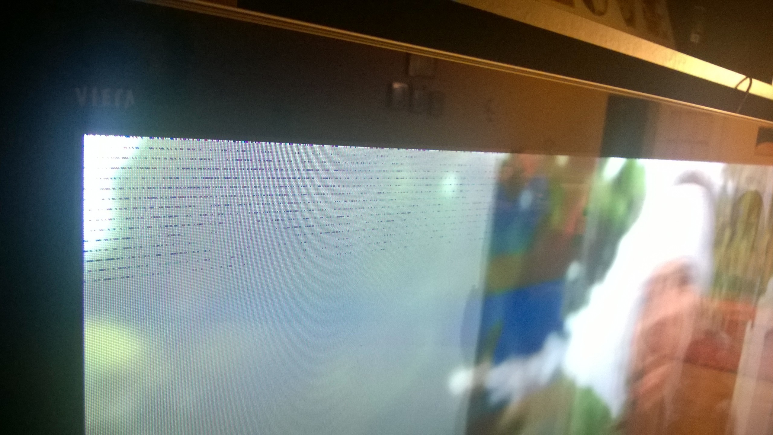

Merhaba arkadaşlar,
55VT30E cihazımda yaklaşık 7-8 aydır alt kısımda paylaştığım görsellerde göreceğiniz üzere bir arıza ile karşı karşıyayım. Söz konusu bozukluk ekranın sadece en üst bölümünde 4 parmak genişliğindeki bir kısımda çıkmakta ve enine çizgiler gibi bir algı yaratmakta. Yakından bakıldığında ise sanki çok sayıda ölü pikselin bir araya gelmiş hali gibi gözükmekte. Rastgele dönemlerde çıkan bu bozukluk bir süre sonra da ortadan kayboluyor. Ek olarak bu çizgilerin çıktığı esnada ekranda yer alan görüntü çok geniş bir alanda beyaz ise bozuk floresanlarda ki gibi yanıp sönen bir bozulma da ortaya çıkıyor. Bütün bunlar, bazen panel ilk açıldığında bazen de uzun süre açık kaldıktan sonra ortaya çıkabiliyor. Bu sebepten ötürü ısınma ile alakalı olamadığını düşünüyorum. Arızaya yönelik teşhis ve onarımı için öneride bulunacak arkadaşlardan yardım rica etmekteyim. İlgi gösteren arkadaşlara şimdiden teşekkür eder, iyi akşamlar dilerim.
< Bu mesaj bu kişi tarafından değiştirildi Bakisakis -- 6 Kasım 2015; 23:41:47 >

Orijinalden alıntı: KorhanSZ
Merhaba arkadaşlar,
burnin gibi geldi bana,Plasma screen wash var youtube da arat onu açıp yüksek kontrast ile 5 6 saat çalıştır hocam belki geçer bu izler

Sn. Arake öncelikle ilgin için teşekkür ederim.
Maalesef burn in ile alakası olduğunu sanmıyorum. Söz konusu arızayı geniş açıdan gösterebilmek için alt kısımda farklı bir fotoğraf daha ekledim. Sorun ekranın üst kısmında kırmızı çerçeve içerisinde aldığım bölümde. Ayrıca söz konusu sorun belirsiz süre ortaya çıkıp daha sonra belirsiz bir süre yine kendiliğinden kaybolmakta. Ek olarak Panasoniclerde menü içerinde ekran yıkama seçeneği mevcut. Maalesef bu işlev bu probleme yönelik her hangi bir fayda sağlamamakta. İlgin için tekrar teşekkür eder, iyi akşamlar dilerim.
