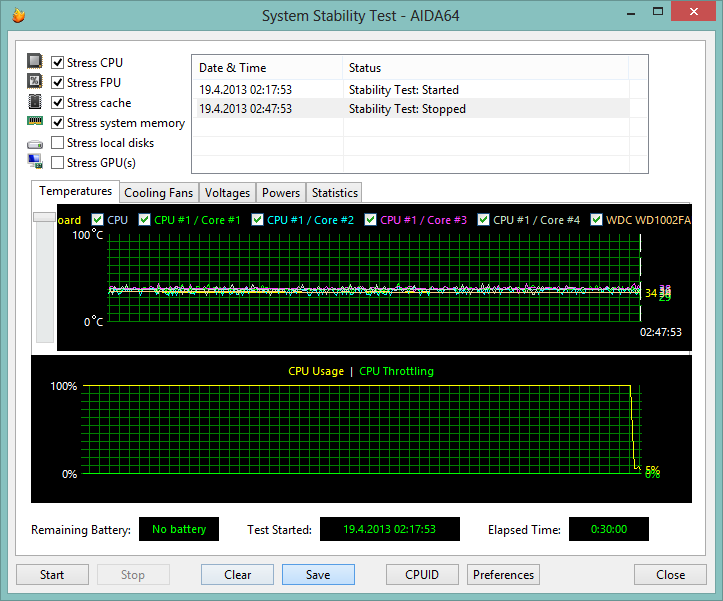

3.20 de stabilite testleri yaptım sorun çıkmadı. daha yükseğe çıkmayı denedim ancak 3.28 den daha yukarıya çıkamıoyrum. voltaj artırmayı falan hepsini denedim ancak reset atıyor açılmıyor bile. internette izlediğim videolarda q9400 işlemciyi 3.60ghz ye rahatlıkla çıkartabiliyorlar ama ben 3.28 i geçemiyorum sebebi ne olabilir?

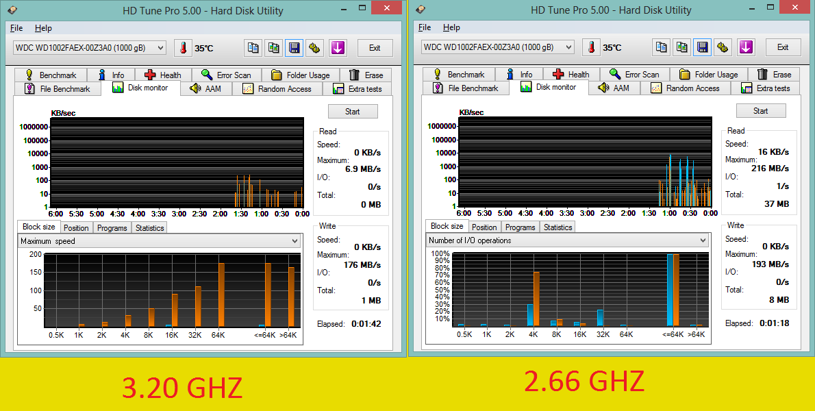

ram hızınıda düşürdüm ancak işe yaramadı. birde şöyle bir durum oluştu. 3.20 de tüm testlerde stabil görünüyor ancak hdd tune ile harddiski test ettiğimde çok ilginç birşey gördüm. harddisk yazma hızı resmen ölmüş. bunun sebebi ne olabilir?
12 yıl
ram hızını değiştirdikten sonra bu durum olduysa ram hızını eski haline alın, eğer bu sorun önceden olduysa ram timinglerini değiştirin, voltajı kontrol edin biraz daha fazla verin düzelmezse.Bir eşitsizlik olmus olabilir.Olmadı ram'a voltaj verin.

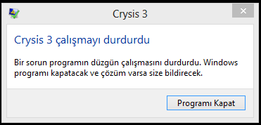

Bu sorun düzeldi sanırım ram timing lerinden kaynaklanıyordu. timing leri autoda bıraktım şuan normal. Sistem stabilitesini programlarla test ettiğimde bir sorunla karşılaşmıyorum gayet normal görünüyor herşey ancak crysis3 mafia2 gibi ağır oyunlar oynarken 1 dk içinde oyundan atıyor. Herhangi bir mavi ekran donma vs yok sadece aşağıdaki hatayı veriyor. Ama pes13 de böyle birşey yapmıyor. Bunun sebebi ne olabilir? Voltaj yükselterek düzeltebilirmiyim bu sorunu?
