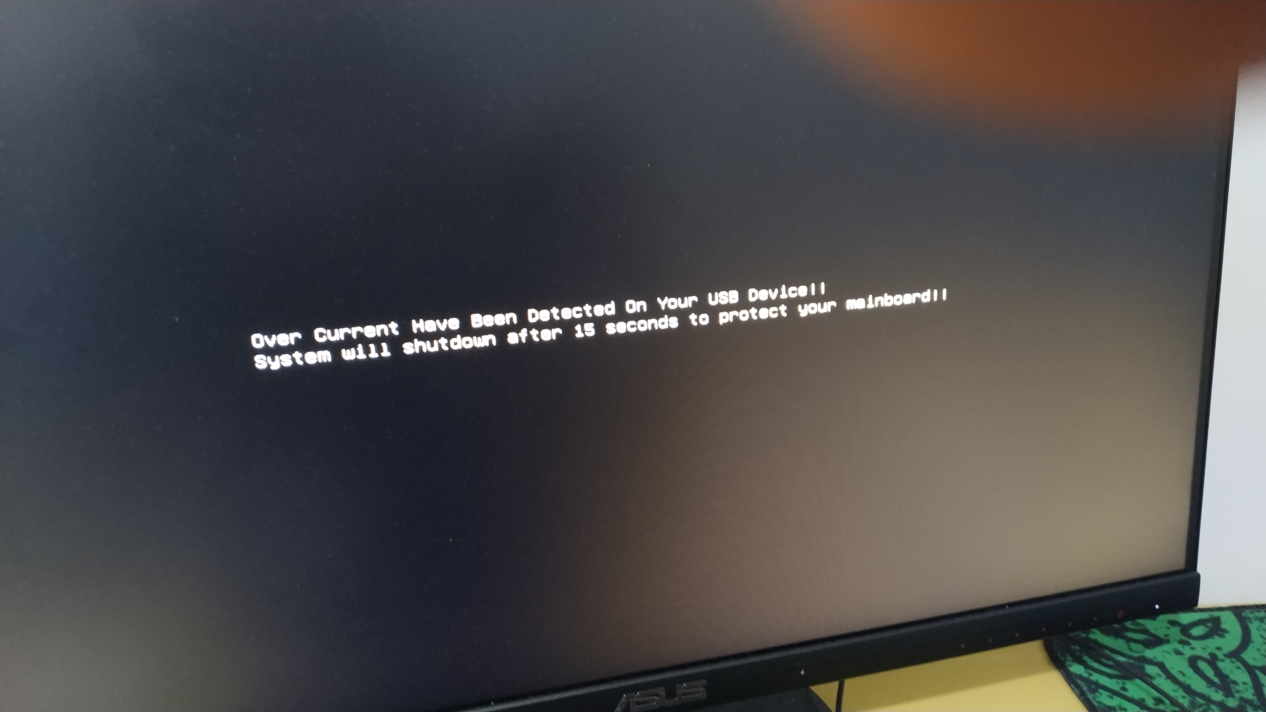

over current have been detected on your usb device

PC kargodan gelip, açalı daha 3 saat olmadı. Ekran kartını taktım ve açma düğmesine bastım sonuç başlıkta olduğu gibi.
Bütün usbleri çıkarttım kasanınkiler dahil
Ekran kartını çıkarttım onboardla denedim
BIOSU resetledim
Arka plakaya baktım usb içine giren bir şey yok
Ama bir türlü pc açılmıyor. Uzay montaj yapmak istemiyorum dağıtmak istemiyorum kasayı. Açıkçası çok uğraştırmadan gerçekleştirilebilecek bir öneriniz varsa açığım yoksa iade etmeyi düşünüyorum lanet olsun pcsine de

Mesajın resmini telefonla çekip koysaydınız..

Klasik < Resime gitmek için tıklayın > hata oldugu icin koymamistim

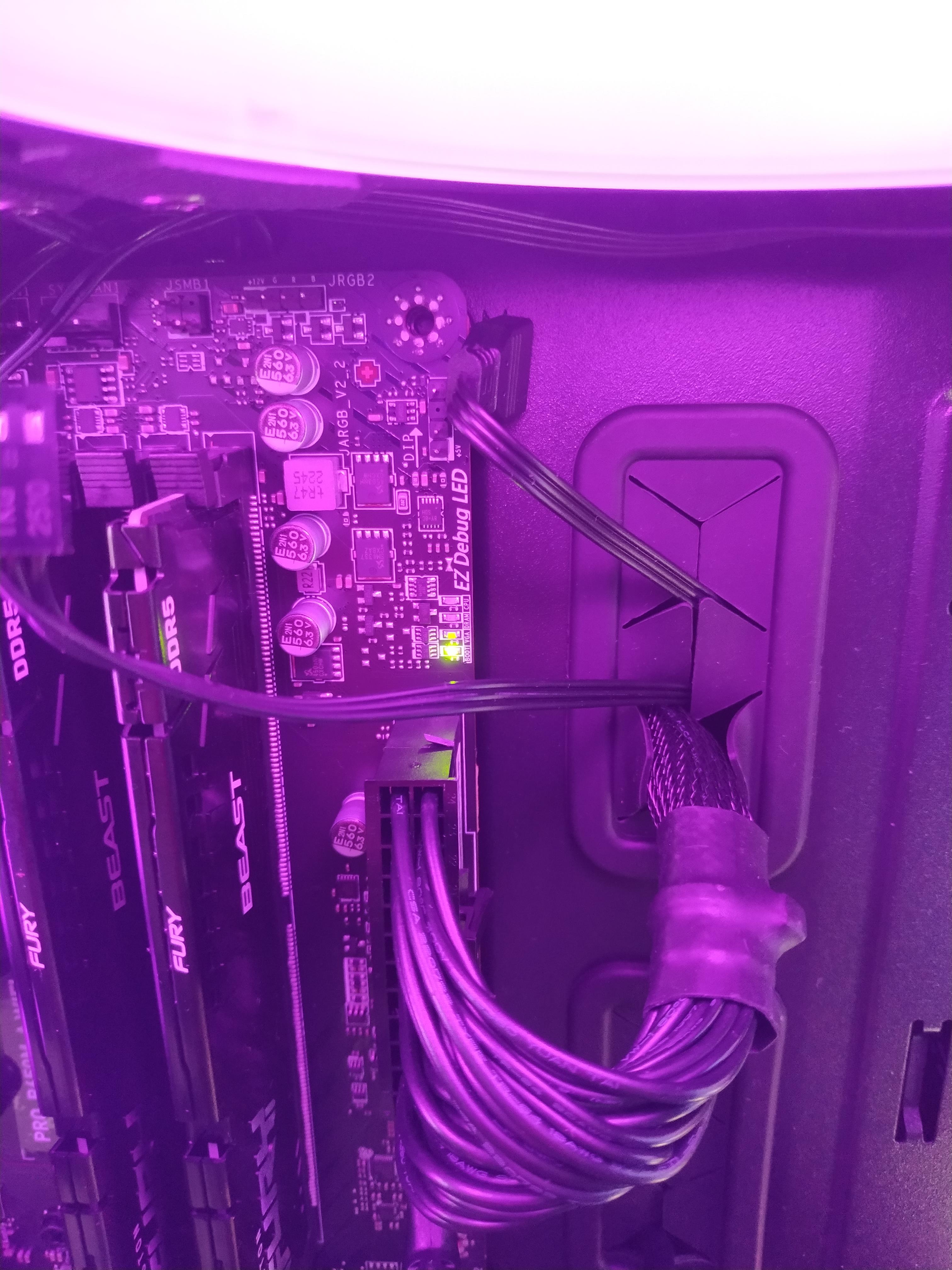

Sistemi uzay montaj yaptim. Sadece cpu sogutucu ve ram takılı. Onboarddan goruntu aldim. Yine ayni hata. Ya psu ya da anakart arizali

Bazen ez debug flashta cpu kirmizi yanik kaliyor ve 15 saniye sonra sonup goruntu ondan sonra geliyor. Güc tusuna basiyorum gucun gelmesi 3 saniyeyi buluyor. Bunlar da konuyla alakali olabilir mi ?
